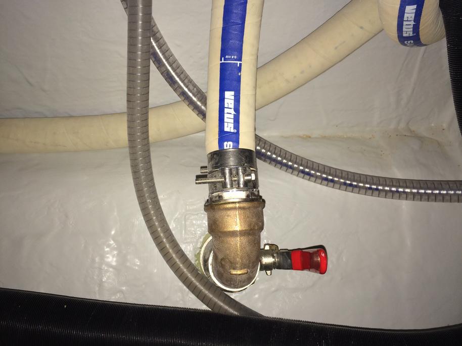

Tusen takk for alle tips! Jeg sliter fortsatt, men har fortsatt noen ideer ift en "mekanisk" løsning. Båten var ny i juni ifjor, så jeg har nok gått på en papirsmell (kombinert med at jeg for et par uker siden har latt tanken stå åpen uten væske i?). Håper proppen ikke har rukket å størkne helt - står vann i tanken nå sammen med en flaske 35% eddik. Men har jo forstått at dette ikke tar papir og det må "sterkere lut" til. Her er et par bilder:
https://baatplassen.no/bildearkiv/30/30953/sptktank.jpg
https://baatplassen.no/bildearkiv/30/30953/tming.jpg
Det jeg forsøkte igår er:
1) lagde et bøyd stålrør som jeg tredde inn i gjennomføringen utenifra fra brygga. Hadde et vannslange tredd inn i røret som jeg etter at stålrøret var i gjennomføringen tredde enda lengre inn og skrudde på fullt trykk (Gardena kran på enden av ståltrøret). Skjedde ingenting, men fikk det sikkert ikke tett nok.
2) Lå halvveis nede i vannet og tredde bare vannslagen inn underifra og skrudde på vannet. Håpløst - ble jo ikke i nærheten av tett nok.
3) Lånte elektriker trekkesnor og staket fra undersiden. Kom ganske langt inn og traff noe som stoppet - tror derfor at proppen sitter i bunnen av tanken. Klarte ikke å åpne noe for jeg lå så dårlig til.
4) Staket fra dekkavsuget med samme trekkesnora uten suksess - har allerede staket med vannslange på full gass uten suksess.
5) Åpnet sensor lokket på toppet av tanken og rotet nedi med en bøyelig pinne. Skjedde ingenting.
Idag skal jeg forsøke følgende:
1) Tappe ned tanken til så langt under mannhullet i tanken jeg klarer. Trenger en pumpe (12V eller 220V) der jeg får fester en slange og tredd så langt ned som mulig og pumpet opp så mye jeg kan - er mest vann nå.Har noen forslag til en egnet pumpe? Lurte på om en mannuell "oljefatpumpe" fra Jula kan funke?
2) Lånte et verktøy av Bavaria igår for å åpne mannhullet. Inn der skal armen min idag( :thumbsdown: ), og jeg håper den rekker ned til bunnen av tanken for å å pirke vekk proppen.
3) Eventuelt kombinere 2 med en rørlegger stakefjør. Er dog litt redd for å stappe slangen enda tettere.......
4) Ved mangel på suksess i overfornevnte 1-3, så skal jeg forsøke med Vulkatape på enten stålrøret eller hageslangen igjen og forsøke å spyle fra undersiden igjen
5) Hva med rørlegger stakefjør fra undersiden? Opplevde at problemet med elektriker trekkesnora at det var vanskelig å få særlig kraft bak "innstappingen" for jeg lå så dårlig til. Kanskje jeg kan tre rørlegger stakefjøra gjennom stålrøret mens jeg står på brygga?
Virker som en dårlig løsning med en 90 grader på ventilen egentlig, særlig når jeg forsøker å stake.
Løsning etter dette dersom jeg fortsatt feiler er muligens å dra til Vallø og få heist opp båten og høre om det er ok for de at jeg søler ut litt septik på plassen deres. De har jo en miljøstasjon også. Dog, jeg forsøkte den på Fuglevik og den tok ikke proppen.
Men uansett, jeg er svært åpen for alle andre tips :smiley: I en ideell verden så tømmer tanken seg idag når jeg åpner ventilen....

Hurra :yesnod: Suksess igår kveld etter 2 kvelder med tukling og utallige forsøk . Der alle planer feilet, så lykkes jeg endelig med Plan Q. Da hadde jeg sagt til samboeren på telefon at jeg skal bare prøve en ting til og så må jeg bestille kran og få heist opp båten...
Retter en spesiell takk til Roger-Jo med innlegg #29 der jeg ble gjort oppmerksom på duppeditten fa Jula/Biltema. Kjøpte med denne, høyttrykks rørgjennomspyling, et par sugekopper, en fatpumpe, gaffa tape.
Her er bilde av utstyret jeg brukte og hva som var proppen. Tror noe desverre har gått alvorlig galt for samboersken min en sen kveld etter litt for mye moro... Dette vet hun jo om :headbang:
bilde
Så... løsningen ble å pumpe ut innholdet i tanken (mest vann på dette tidspunktet - mesteparten av det originale innholdet hadde jo vært innom dekk etter at jeg nesten sprengt tanken da jeg oppdaget at "noe var galt" og åpnet dekkavsuget for å trykkavlaste) med en billig fatpumpe fra Biltema.
Sylinderen dere ser kombinert med brekkjernet er verktøyet jeg lånte fra Bavaria for å kunne skru ut mannhullet på siden av tanken. Så var det overraskende dypt i tanken, og underarmen min rakk bare halvveis ned til bunnen. Men klarte å manøvrere tuppen på fjæra ned i hullet der proppen satt ca 5 cm ned. Antar at trykket i tanken hadde gjort en god jobb med å sette den fast. Mens jeg spente fast den manuelle drillen mellom bena og gjorde akrobatiske øvelser for å samtidig styre tuppen inne i tanken, så kjente jeg at tuppen etterhvert borret seg fast. Etter en stund håpet jeg den hadde satt seg såpass fast at jeg kunne forsøke å dra den opp. Heldigvis lykkes det!
Forsøkte i mellomtiden alt mulig annet - som sagt var dette siste forsøk. Og endelig løsning var det eneste som hadde sjans. Ødela en plastikk sugekopp under vannlinjen. En annen sugekopp hadde ingen virkning. Staking fra utsiden enten det var med trekkesnor, rørlegger stakefjær eller Karcher rørspylingsslange ble umulig fordi jeg ikke klarte å få kraft nok til å komme gjennom 90 graders bendet når båten lå på vannet.
Det som gjenstår er å sørge for at lufteslangen også er åpen. Det tror jeg nemlig den ikke er.
Nå står tanken med bare vann - nesten full - sammen med kloring. Den er gjennomskyllet 3 ganger. Ny praksis for meg nå blir å tømme den utpå fjorden før neste tur. Passe på at den er tom. På vei hjem, skal jeg tømme den igjen, og vel fortøyd skal den igjen fylles nesten full med ferskvann til neste tur. Jeg har også hengt fast en lommelykt utenpå tanken slik at det blir lett for alle å inspisere innimellom. Jeg kommer til å bli fullstendig nazi på papirbruk og valg av papir i tillegg, og ref over, så kommer aldri mer tanken til å stå åpen.
