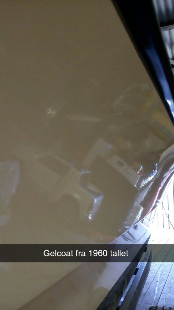

Eika Svart 27.Mai.2023 Link til dette innlegget Svart 27.Mai.2023 se på fjordlingene, 60+år gamle båter og still going strong, de er finere idag enn når de kom ut av forma Sitér dette innlegget Link to post
