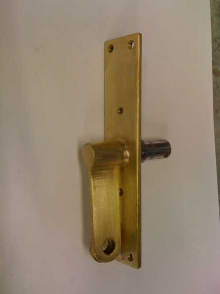

grønningen Svart 11.November.2009 Emnestarter Link til dette innlegget Svart 11.November.2009 fikk gjort litt til idag. dette er låsen til luka, crommen var helt ødelagt så jeg slipte vekk hele crommen, satser på å ha den i messing finnish, tenkte jeg sko ta å spraye klarlakk på for å få det holdbart. fikk også malt 2 strøk med hvit jotun topcoat 2komp. Sitér dette innlegget Gir max og auke itte kvart Link to post

Wasco Svart 11.November.2009 Link til dette innlegget Svart 11.November.2009 (redigert) Ble fin den mesingen du har pusset. Du skriver at du vil spraye den med klarlakk. Det blir sikkert fint, men det finnes også en spessial lakk til akkurat dette formålet. Vet ikke hva den heter, men kanskje det er noen andre som vet det. Appropo kullegrader... Det er jo ikke så ofte vi opplever så mange av dem her på disse kanter av landet. Men det jo lov å håpe Redigert 11.November.2009 av Wasco (see edit history) Sitér dette innlegget Hils på Sophie Mitt prosjekt Link to post
grønningen Svart 12.November.2009 Emnestarter Link til dette innlegget Svart 12.November.2009 jo takk synes den ble bra selv også . vet det finnes klarlakk for børstet og høyglanspolert aluminium ihvertfall, sikkert samme greia. været kan vi vel ikke jøre noe med uanset, men hadde vært herlig om været hadde fortsatt som det har vært de siste dagene. Sitér dette innlegget Gir max og auke itte kvart Link to post

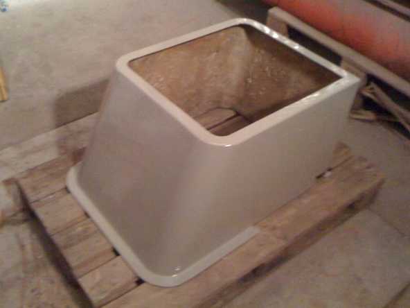

grønningen Svart 12.November.2009 Emnestarter Link til dette innlegget Svart 12.November.2009 begynte på motor kassen idag, fikk slipt å lagt ett lag med jotamastic grunning. dieselfilter holderen fikk en lite omgang med dremelen, også monterte jeg en ny lufteskrue. synnes det ble ganske bra navneskilt som fylte med båten når jeg kjøpte den. Sitér dette innlegget Gir max og auke itte kvart Link to post
