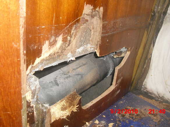

Men jeg gjør da annet enn å ta bilder, men jeg blir ikke glad når jeg oppdager råte i en del av trevirket. Dette er den delen av pentryen som vender ut mot utedelen. Heldigvis er ikke alt råttent. Kappet vekk en del av trevirket, men så tok sagbladet kveld på stikksagen.
Her er det bare å kappe i vei for å se hvor langt råten er kommet.
Bilde tatt fra utsiden, tørt trevirke.
Kommer nok til å bygge opp på ny, dvs å felle inn ny kryssfiner. Støype på utsiden, og legge på enda ett kryssfiner lag på innsiden for å stive av. Mister 12mm av skaper, men det er lite å ofre for å bli kvitt råten.
Men da stiller jo neste spørsmål seg, hvor mye mer råte er det. Jeg fant jo dette kun fordi at jeg skulle bytte ut gass slangen som gikk igjennom motor rommet.
