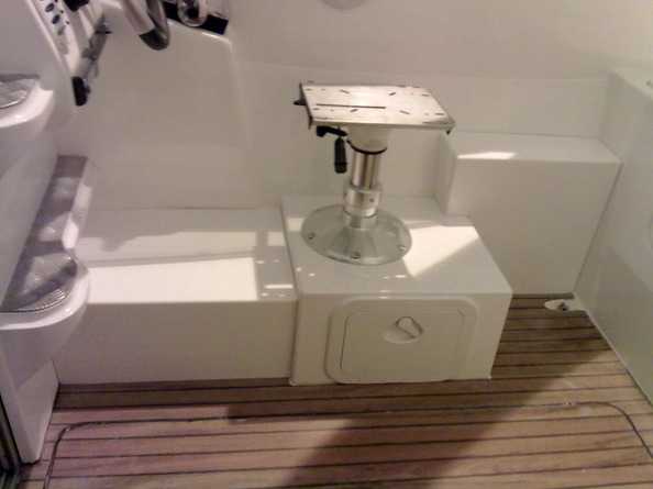

Her er et nytt bilde av maskinkassen\solsenga etter ombygging og lakking med maskinromsluka på plass.
Legger også ut et bilde som eg fann av maskinkassen\solseng før ombyging, fann desverre ikkje bilde med luka nede.

Det vart nokre dager med pussing og sparkling for å komma i mål og klar gjera solsenga\maskinkassen for lakking og eg er glad eg er ferdig med den delen, men det er bedre å pussa ein time for mykje enn ein for lite og eg må nesten bemerka att eg synest resultatet vart slett ikkje so verst.
Er glad eg er ferdig med denne delen av prosjektet (ferdig med drit arbeidet no)
Håper eg får tid til å fin tilpassa nokon av modulane og limt dei på plass før eg reiser ut, men eg kjenner det skal bli godt med litt "ferie" eller fri fra prosjekt Nimo ei stund no.
Og det skader heller ikkje om lakken får litt tid til å herda skikkelig, før eg starter på isolering, montering av hengsler og resten av utstyret som skal på plass.

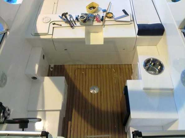

Flere bilder fra "Prosjekt Nimo" til dei som måtte følgja med på denne tråden.
Fekk "fin tilpassa" modulane i dag.
I morgen planer eg på å få skjera hull til luker, kjøleskap og vask.
Må også fjerna dørkbelegget under kassane på babordsida, skrapa vekk noe av sandwichen i falsane
på modulane og sparkla opp att falsane med fibersparkel, slik att det blir ei sterk flata til å lima på.

Vart ferdig med å tilpassa trinnet foran maskinkassen i dag, så nå er alle modulane
ferdig tilpassa som beskrevet på tegningen tidligare i denne tråden.
Kom fram til at det beste var å laga ei plate under trinnet som eg skal skru fast med lekter\vinkler på undersida,
så limer eg trinnet oppa denne avstivingsplata etterpå.
Er litt usikker på om eg skal ha trinnet så bredt.
Nå er trinnet som på tegningen, ca. 27 cm, men eg vurderer å skjera av 5-10 cm.
Tanken var att det skulle fella litt inn på kassen under vasken.
Det er også planen å skru 22 mm rustfritt rekkerør i heile falsen på trinnet, for å stiva litt meir av og beskytta kanten på trinnet.

Blitt landkrabbe igjen, ferdig med påskeferien og er godt igang med prosjekt Nimo igjen.
Før eg kunne montera modulane, så fresa eg fals\spor i sandwichen, skrudde og limte lekter
på innsida av modulane, sparkla i falsane att med fibersparkel, for å få godt feste til lim og skruer.
Tilslutt var det til å tilpassa modulane att før eg kunne setta i gang med monteringen.
Modulane er limt med fleksibel lim og skrudd fast med gjennom gående bolter
med store skiver og låsemuttere, så det burde holda, vil eg tru.
I morgen planer eg på å få montert trinnet foran maskinkassen.
Det går seg til no :crazy:
