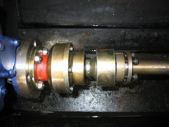

Her er akslingen kappet og Powertrainleddet prøvemontert. Hjelpelageret som sto på akslingen ble fjernet i samme slengen. Det var utslitt og en sann plage å ha der. Romling og brommling hele tiden. Nå regner jeg mad at med det nye Powertrainleddet blir det stilt og rolig der nede i kjølsvinet.
