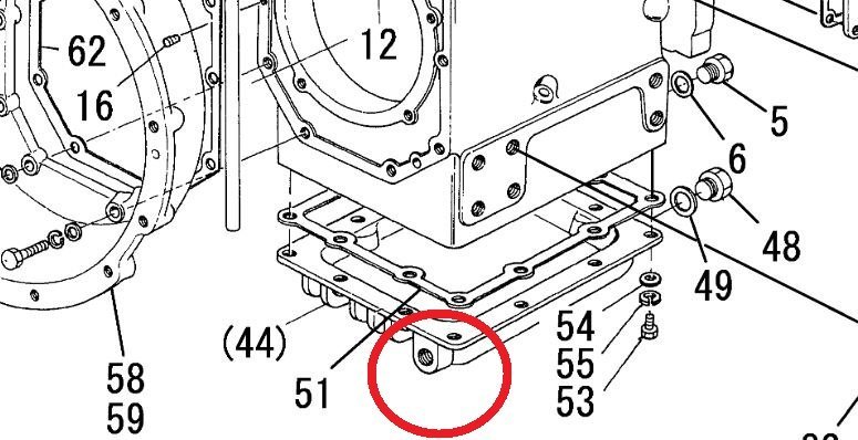

Lazyjack Svart 27.April.2025 Link til dette innlegget Svart 27.April.2025 dieselfan skrev for 23 timer siden: Hei @dieselfan, kan du bidra med en link til denne tegningen,jeg finner den ikke på yanmar.com Sitér dette innlegget Link to post
dieselfan Svart 27.April.2025 Link til dette innlegget Svart 27.April.2025 rojoh skrev for 13 timer siden: Hva mener du med støpt bunnpanne. En bunnpanne er enten presset til sin form i en stor presse, mellom to formhalvdeler, ofte i tynn stålplate feks 0.8mm Eller den er støpt i en form av flytende metall, vanligst er en blanding av aluminium, magnesium og sink. Tykkelse varierer gjerne mellom 5 og 10mm. Alle båtmotorer jeg vet om har bunnpanne til å ta av. Det, fordi veivaksel, veivlager og rammelager må bygges undenfra. Er du med på dette? Sitér dette innlegget Link to post
dieselfan Svart 27.April.2025 Link til dette innlegget Svart 27.April.2025 Yanmar 3QM30 Se om den virker. Den skal være til: FIG 1. CYLINDER BLOCK Selve tappepluggen finner du på FIG 8. LUB.OIL SYSTEM Ikke la deg forvirre av at både 2QM20 og 3QM30 er dekket av samme skisse, jeg delte den 2 syl bunnpannen. Vill vært bedre å delt den 3 sylindrede.... Sitér dette innlegget Link to post
Okkaby Svart 27.April.2025 Link til dette innlegget Svart 27.April.2025 dieselfan skrev On 26.4.2025 at 22.53: Kan se ut som dette hullet har forbindelse til suge rør som ligger i bunn av bunnpanna. Kan som nevnt sende hele håndboka på mail om noen ønsker, da den er i pdf som ikke går her inne. Sitér dette innlegget Link to post
