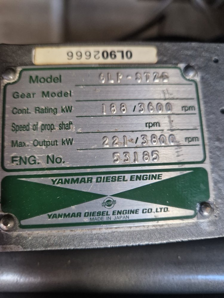

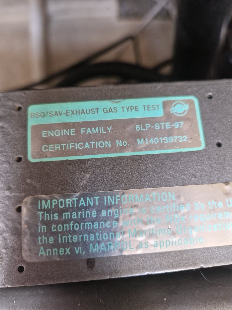

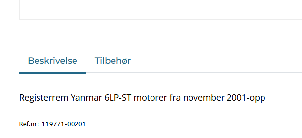

Anders And Svart 2.Juni.2025 Link til dette innlegget Svart 2.Juni.2025 Jeg skal bytte registerreim på min 6LP-STZE fra år 2000 (båten er fra 2000, så antar motor også er det?) Så langt jeg har funnet ut er det enten Yanmar nr. 119771-00201 eller Toyota nr. 13568-YZZ16. Men på enkelte nettsider står det at 119771-00201 gjelder for motorer fra november 2001 og oppover. Er det noen som kan si med sikkerhet hvilken reim jeg skal ha? Sitér dette innlegget GH 11 delux, FUN 3, Scand 26, Flem 340 Link to post
Anders And Svart 3.Juni.2025 Link til dette innlegget Svart 3.Juni.2025 Er det noen som vet om det er forskjell på registerreimer til 6LP(A)-STxx før og etter november 2001? Sitér dette innlegget GH 11 delux, FUN 3, Scand 26, Flem 340 Link to post
hanto1 Svart 3.Juni.2025 Link til dette innlegget Svart 3.Juni.2025 Har ikke hørt noe om dette, men hør med Yanmar eller Toyota om det har vært noen forandringer. PÅ 6LP - DTE er det samme reima til hele serien oppover åra ( men den er ikke samme som til ST ) Sitér dette innlegget Link to post
Anders And Svart 3.Juni.2025 Link til dette innlegget Svart 3.Juni.2025 Ja, jeg sendte en mail til Maritronics i Kristiansand. Jeg klarer ikke selv å Google meg frem til det. Eksempel fra eurofritid.no Sitér dette innlegget GH 11 delux, FUN 3, Scand 26, Flem 340 Link to post

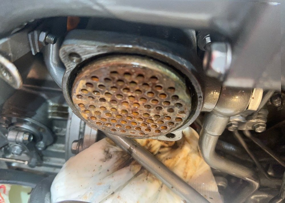

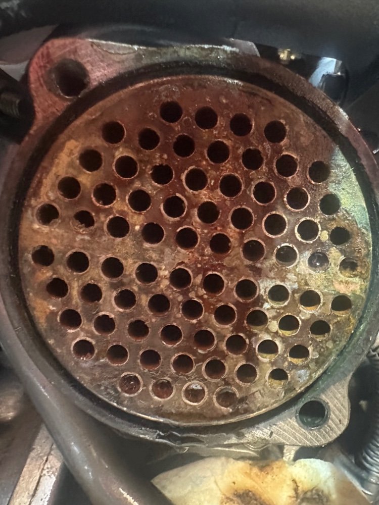

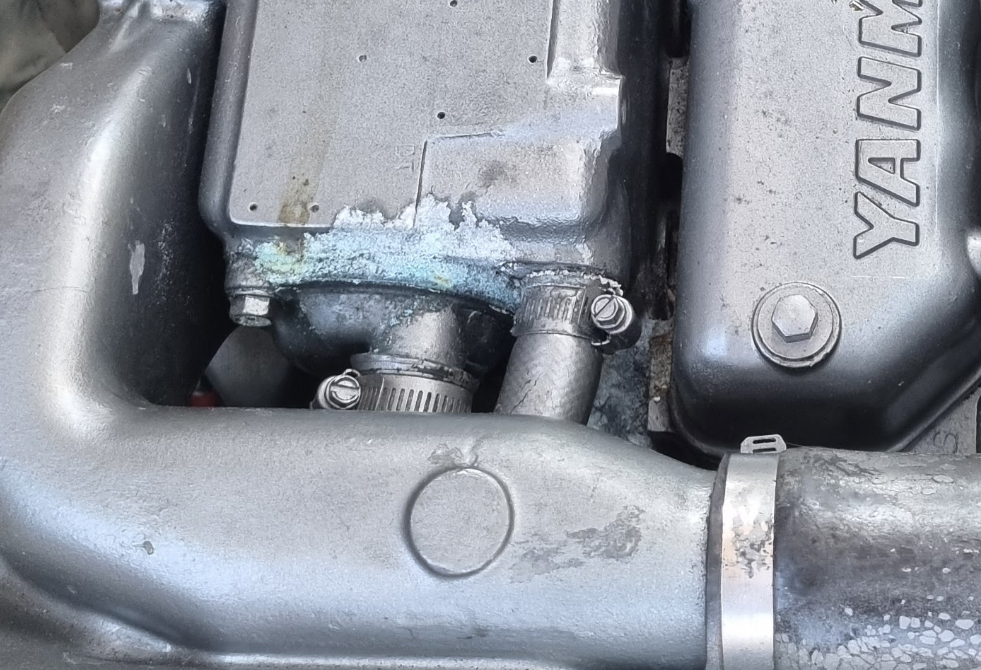

KrabbePostei Svart 26.August.2025 Link til dette innlegget Svart 26.August.2025 Hei! Vurderer å kjøpe en båt med Yanmar 77hk (4JH-DTE), men irr på varmeveksler gjør meg bekymret. Er dette "normalt" eller blir det 20k på ny varmeveksler når som helst her? Sitér dette innlegget Link to post
TideRace Svart 26.August.2025 Link til dette innlegget Svart 26.August.2025 Anders And skrev On 3.6.2025 at 10.21: Er det noen som vet om det er forskjell på registerreimer til 6LP(A)-STxx før og etter november 2001? Jeg svarer deg sikkert altfor sent på dette, men hvis det er til hjelp så passer i alle fall disse delene/delenummerne fra Toyota (Land Cruiser 1HD FTE-motoren) rett på 6LPA-STP 2006 modell: Styrehjul Toyota delenummer: 1350517020 Strammehjul Toyota delenummer: 1354017011 Registerreim Toyota delenummer: 13568YZZ16 Sitér dette innlegget Link to post

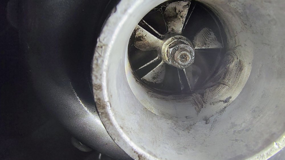

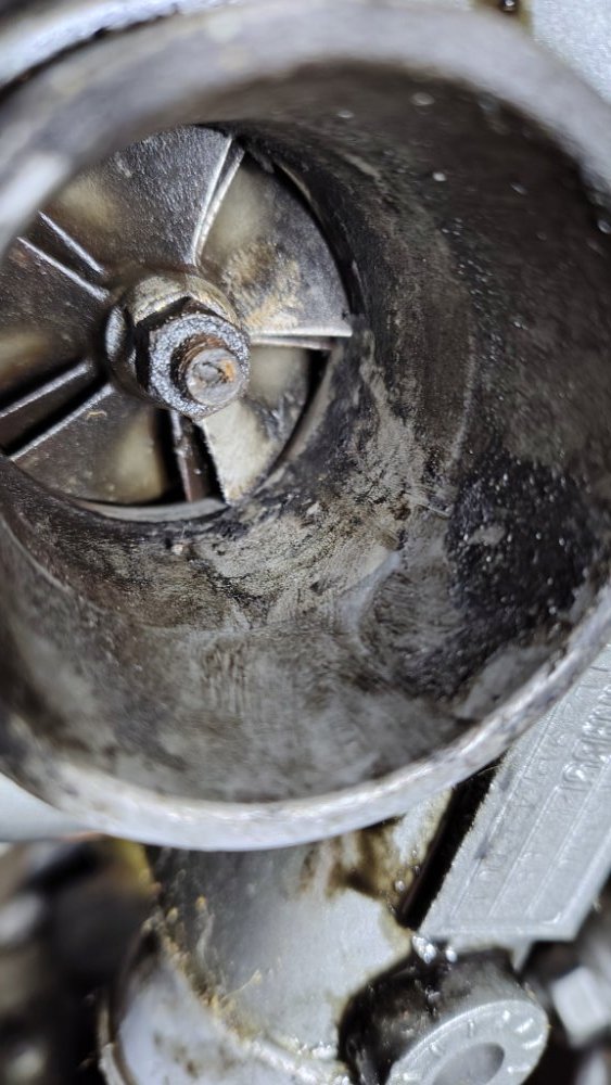

atletico1 Svart 2.Oktober.2025 Link til dette innlegget Svart 2.Oktober.2025 Sønn har i Saga27 en Yanmar 4jh-dte, 1986. Klaget i år over sort røyk ved rundt 2800-2900 rpm (tror jeg det var). Senere oppnådde han bare maks 2700 rpm og da sort røyk. Han brukte båten med motor rundt 2600 rpm og fornøyd med 6-7 knop og ingen røyk. Mistenkte sort røyk skyldtes ikke nok luft og trolig turbo. Tok av turbo slange nå ved opplag og fikk ikke rikket luftinntakets kompressorhjul/ turbopropell med fingrene. Sprayet litt CRC marin som fikk virke noen minutter. Lot seg fortsatt ikke rikke med fingre. Satt 8mm pipe på mutter og fikk bevegelse. Etterpå null problem å bevege propell med fingrene. Følte ingen slark i propellaksling. Var det så enkelt å løsne propellen? Hva skyldes at propell satt seg fast og hva bør gjøres preventivt for at det ikke skal skje igjen. Spraye "turborens" inn i luftfilter mens motor går for fullt? Eller ta av turboslange og ta en årlig CRC spray. Båten var ny for sønn i fjor og tipper ingen har åpnet turboens luftinnsug siden ny i 1986. Sitér dette innlegget Link to post
Komodo Svart 3.Oktober.2025 Link til dette innlegget Svart 3.Oktober.2025 atletico1 skrev for 13 timer siden: Var det så enkelt å løsne propellen? Hva skyldes at propell satt seg fast og hva bør gjøres preventivt for at det ikke skal skje igjen. Spraye "turborens" inn i luftfilter mens motor går for fullt? Eller ta av turboslange og ta en årlig CRC spray. Det er nok ikke fullt så enkelt. Det er nok på eksossiden problemet sitter. Jeg fikk samme problem på min 2004 Yanmar, og løste det ved å ta av turboen, dele den, og dreie vekk korrosjon (rust) på eksossiden. Sitér dette innlegget Draco 20 blir jolle Skroggjennomføringer og materialkvalitet DIY Badeplattform DIY Anker i syrefast Link to post
atletico1 Svart 4.Oktober.2025 Link til dette innlegget Svart 4.Oktober.2025 Takk @Komodo. Får vel kanskje vurdere å skru ut turboen nå før vinteren og sjekke om eksos propellen går fritt rundt. Se om det er lager eller rust el. liknende som har ført til turbo ?havari. Sønn har vel sett antydning til litt blårøyk ved oppstart og også ved tomgang ved varm motor i sommer så det tyder vel på mer/større problem. Bruker båten bare til å tøffe rundt i indre Oslofjord. Ny turbo er nærmere 16 lapper og sønn tenkte at han får klare seg uten turbo. Leser nå at å kjøre uten turbo kan føre til mer sot som kan tette eksos bend, forhøyet temperatur på motor som kan skade ventiler, eksosmanifold og turbohus, og overskudd av diesel kan ende opp i olja (kan jo skifte olje hver sesong selv om motor knapt har gått 20 timer). Tenkte i min enfoldighet at samme motor leveres jo uten turbo og at den fint kunne kjøres uten fungerende turbo så lenge sønn holdt seg på turtall uten sort røyk og litt svak blårøyk på tomgang var til å leve med. Noe quickfix å bygge om motor til å fungere uten turbo er vel kanskje ikke enkelt. Jeg har alltid vært skeptisk til motorer med turbo (har selv Yanmar uten turbo) da turbo før eller siden vil havarere, men i fjor da vi kikket etter Saga 27AC uten turbo fant vi ingen i nærområdet. Båt ble kjøpt i Fredrikstad i fjor og gikk fint i 8 knop uten noe røyk, men i år ville det seg ikke. Kanskje jeg får spandere turbooverhaling på ham etter først å ha sjekket om det er noe jeg selv kan fixe. Sett litt på Youtube og hvis det ikke har blitt ubalanse i aksling bør jeg kunne få sjekket eksos/turbo rotor, litt børsting og noe kjemilalier av husets innside kanskje og skifte metall og eventuell O-ring pakninger som antydet ved litt blårøyk? Sitér dette innlegget Link to post
Komodo Svart 5.Oktober.2025 Link til dette innlegget Svart 5.Oktober.2025 atletico1 skrev On 4.10.2025 at 3.20: Kanskje jeg får spandere turbooverhaling på ham etter først å ha sjekket om det er noe jeg selv kan fixe. Sett litt på Youtube og hvis det ikke har blitt ubalanse i aksling bør jeg kunne få sjekket eksos/turbo rotor, litt børsting og noe kjemilalier av husets innside Du / dere kan jo begynne med å plukke ut turboen og dele av eksosdelen, det er en relativt ukomplisert affære. Jeg lagde meg en jigg og spente denne opp i dreiebenken, men du kan helt fint slipe bort rust med en rettsliper og slipehylser også. Eller rett og slett meisle vekk litt rustflak med hammer og meisel. Poenget er at det bygger seg opp rust som etterhvert kommer i konflikt med skovlene, dette må bort. At du har fått turboen til å snurre ved å bruke litt makt på akselen betyr ikke at du har en varig løsning. Sitér dette innlegget Draco 20 blir jolle Skroggjennomføringer og materialkvalitet DIY Badeplattform DIY Anker i syrefast Link to post
