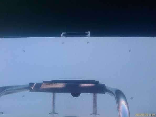

SF Svart 26.September.2010 Emnestarter Link til dette innlegget Svart 26.September.2010 Hadde tidligere kjøpt inn topcoat og primer fra Biltema og gikk for denne. Ferdig primet med rulle, sett fra oversiden: To strøk med topcoat, ble ikke perfekt, rullene som også var fra biltema gikk i oppløsning og jeg fikk fiber i lakken. Fikk tak i bedre ruller til strøk 2 og resultatet ble OK. Stige montert Sitér dette innlegget 2009 Ryds 478 GTI Mercury 50 EFI Link to post
