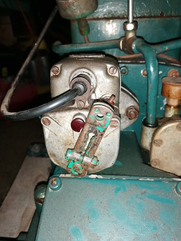

Får ikke gnist, sleipner 3hk Bosch magnet 3HK
260RS
Hmm, kanskje det er dårlig kontakt ett eller annet sted i apparatet? Det første du kan prøve på er å bytte pluggledningen, det er en veldig enkel opperasjon. Ny får du hos Biltema :smiley: Selvsagt, også selve tennpluggen kan være problemet. Du kan jo prøve med en annen tennplugg. Ellers er det ikke alt for vanskelig å overhale et slikt apparat :smash:

Som de andre sier her: slip stifter og sjekk kontaktpunkter. Det skal ofte svært lite til av dårlig kontakt før gnisten uteblir. Har magneten vært ubrukt lenge kan du dessuten forsøke å feste magneten i skrustikka, legge pluggen godt til jord, sette en pipe med skaft på mutteren som fester impulsmekanismen og kjøre den med drillen. Det knepet virker ofte. Men ikke gjør dette uten at pluggen ligger godt til jord. For i så fall risikerer du å ødelegge spolen.
Dersom du har svak gnist og det samtidig gnistrer mellom kontaktpunktene i stiftene, er trolig kondensatoren din dårlig. Men denne magneten er ellers svært enkel å bygge om til batteritenning.

gon skrev On 30.6.2010 at 16.06:
Hei. Ser at dette innlegget ikke akkurat var nytt, men prøver meg iallefall. Du skriver at denne magneten er enkel å bygge om til batteritenning, kan du beskrive hvordan man gjør?
