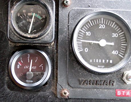

Lars H. Svart 9.Juni.2010 Emnestarter Link til dette innlegget Svart 9.Juni.2010 Hei. Og så var giver og instrument på plass, og alt ser ut til å fungere. Foreløpig har jeg kun sjekket med kald motor, og da viser instrumentet ca. 3 - 4kg på tomgang og 5kg på hurtig tomgang. Så nå har jeg i hvert fall kontroll på trykket. Lars H. Sitér dette innlegget Lars H. Helgesen, "Kapteinen" på Trudelutt (Saga27) med hjemmehavn i Son, Oslofjorden Nettsteder jeg drifter: trudelutt.com oljepionerene.no Sagaforumet Webkameraer i gjestehavner Sverige https://trudelutt.com/webcams/ Som Paschuan i Soten sa på 1920-tallet: Ja, inte är jag mätt, men törstig är jag. Link to post

Bearded Beast Svart 13.Oktober.2013 Link til dette innlegget Svart 13.Oktober.2013 Oljetrykksmåler står meget høgt på listen over ubrukelige instrumenter man ikkje trenger. Oljetrykksalarm derimot er veien å gå. Ser forresten du har voltmeter òg og det var ikkje strie greierne det viste Sitér dette innlegget Link to post
runem Svart 13.Oktober.2013 Link til dette innlegget Svart 13.Oktober.2013 Oljetrykksmåler står meget høgt på listen over ubrukelige instrumenter man ikkje trenger. Oljetrykksalarm derimot er veien å gå. Ser forresten du har voltmeter òg og det var ikkje strie greierne det viste da er vi to uenige........... jeg føler meg bekvem med og kunne sjekke oljetrykket til enhver tid. Sitér dette innlegget Link to post
