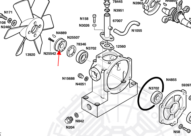

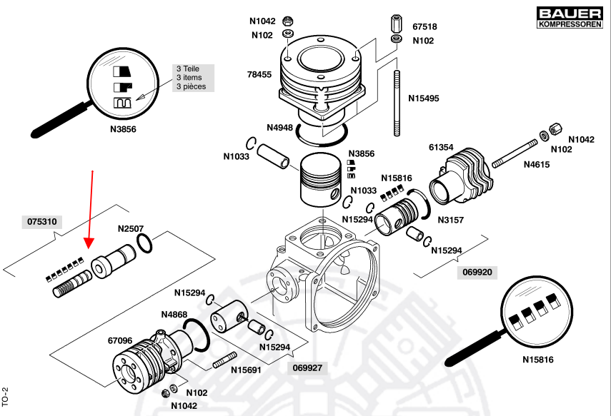

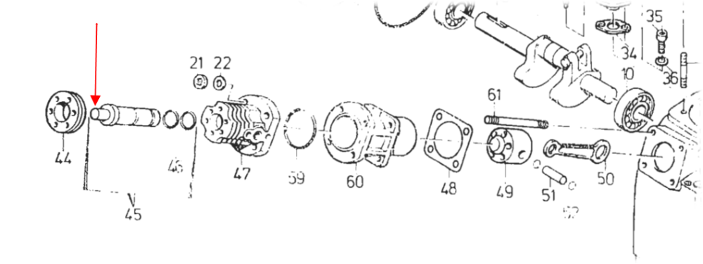

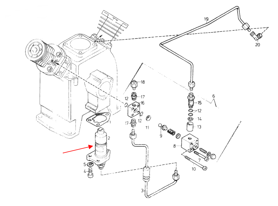

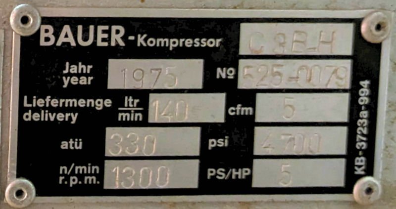

Ingar Svart 8.Juli Link til dette innlegget Svart 8.Juli Artekno skrev On 8.7.2025 at 5.52: Mvh produktsjefen til Bauer i Norge Ok, men jeg mener likevel at du tar feil. Forklaring lenger ned. Jeg brukte en formue på å kjøpe en Capitano i 1975 og den har siden vært mitt "hjertebarn". Åpnet muligheter som få hadde den gangen da det knapt fantes steder å fylle utenfor storbyene. Vi hadde denne i slepejolla i ferien i 14 år. Pga støy ift båter i nærheten var det ikke mulig å ha den i feriebåten. Teleskop luft-inntak for bruk med bensinmotor. Så jeg er nok langt over gjennomsnittlig interessert i temaet. Men til saken, for spesielt interesserte: Bauer har hatt en enestående konstruksjon ved at 3.trinnet (det som bygger opp det endelige trykket) ikke har stempelringer. Det er tettet ved at en høytrykkspumpe (2, pil) drevet av veivakslingen, presser et 50 bars oljelag imellom stempel og sylinder. Også 2. trinnet er, via trykkreguleringsventil (8), og et rør (19), smurt fra høytrykkspumpen: Stempel/sylinder er så nøye tilpasset at de må byttes som en enhet (45). Slik jeg har forstått ble dette så kostbart å produsere at de i dag har gått tilbake til stempelringer, riktignok i teflon. Stempelet, som kalles frittflyvende, er tynt og langt som en blyant og skyves opp av et vanlig stempel (49). Når kompressoren starer slår disse mot hverandre som hammerslag inntil trykket fra 2. trinnet har bygget seg opp og skyver det frittflyvende stempelet ned slik at det følger hovedstempelet. Frittflyvende stempel (markert med pil) og hovedstempel (49): De mindre modellene, som Junior og Oceanus, har plaskesmøring, markert med pil: Og hele 7 stempelringer på 3.trinnet. Sitér dette innlegget Riviera 925 kjøpes. Aksling, fly, 2006- Ta kontakt på IM. Link to post
Komodo Svart 20.Oktober Link til dette innlegget Svart 20.Oktober Ingar skrev On 8.7.2025 at 13.17: Når kompressoren starer slår disse mot hverandre som hammerslag inntil trykket fra 2. trinnet har bygget seg opp og skyver det frittflyvende stempelet ned. Så det er derfor Bauerkompressoren "knakker" så hardt inntil trykket får bygget seg opp. Ellers takk for et veldig interessant innlegg @Ingar Jeg trodde alle Bauer kompressorer hadde trykksmøring, var ikke klar over at de hadde modeller med plaskesmøring. Jeg har en liten Coltrisub med bensinmotor (100 l/min så vidt jeg husker). Har alltid trodd at den store svakheten med den er at den i motsetning til de små fra Bauer har plaskesmøring. Men oljemengden på Coltrien er i alle fall ekstremt liten. Den blir uansett veldig lite brukt. Har en litt større Poseidon i garasjen med trefasdrift. Artekno skrev On 8.7.2025 at 5.52: Mvh produktsjefen til Bauer i Norge Jøss, så artig at vi har en fra Bauer-systemet med oss på forumet Jeg har dessverre ingen Bauerkompressorer, men har blitt fortalt at min Poseidon kompressor er identisk med en av Bauer modellene. Eneste forskjellen skal være at de er oppgitt med litt ulik kapasitet i liter/min. Men @Artekno, kan du bekrefte det Ingar skriver om trykk vs. plaskesmøring på de aktuelle modellene? Sitér dette innlegget Draco 20 blir jolle Skroggjennomføringer og materialkvalitet DIY Badeplattform DIY Anker i syrefast Link to post

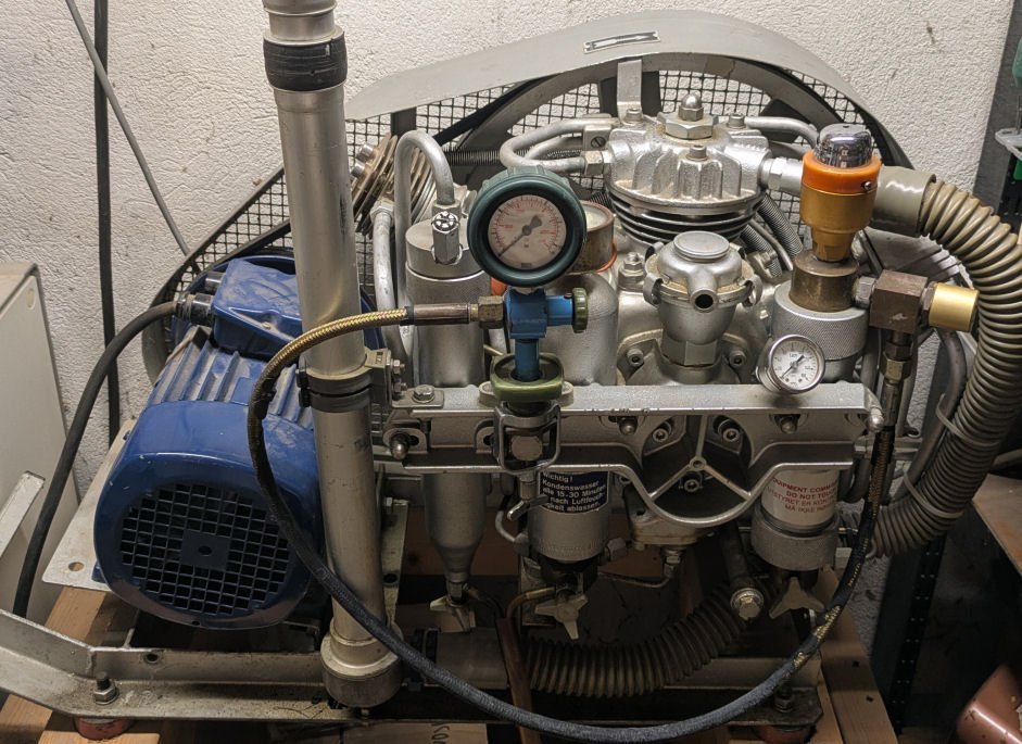

Bitteliten Svart 20.Oktober Link til dette innlegget Svart 20.Oktober Jeg har en Bauer Junior stående foran under senga. Laska om 400v motoren til 230v så nå kjøres den via generator eller landstrøm. Og via en softstart/omformer fra SEW Eurodrive Sitér dette innlegget Link to post
