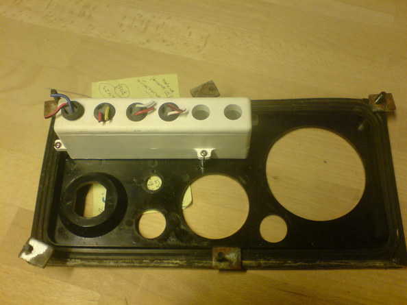

Volvomekanikeren Svart 22.Juli.2010 Emnestarter Link til dette innlegget Svart 22.Juli.2010 tror det tar en vinter og ikke en dag da men Hehe, neida... Er sjapp som faen jeg vettu hehehe En liten oppdatering! Fått de fleste ledninger inn i skinner! Kan endelig se baksiden av Cd-spilleren igjen! Ble litt bedre ja! FØR ETTER Sitér dette innlegget If it is grey, let it stay, if it's green, take it out and start screw! Link to post
yanm... Svart 22.Juli.2010 Link til dette innlegget Svart 22.Juli.2010 fint panel du har laget deg. men hvorfor i alle dager har du skjært hull til buzzer og?? ville heller bare latt den henger på undersiden,blir ikke så mye "rot" på panele ditt!! ;) Sitér dette innlegget Link to post
Volvomekanikeren Svart 22.Juli.2010 Emnestarter Link til dette innlegget Svart 22.Juli.2010 buzzer? Mener du høytaleren til alarmen? Neeh, hvorfor ikke ha den i panelet? Skal ikke ha noe mere i det, så gjør ikke noe!! Prøver og fjerne mest muligt under panelet, og ikke få mere! Sitér dette innlegget If it is grey, let it stay, if it's green, take it out and start screw! Link to post

S/Y Ørnen Svart 14.August.2010 Link til dette innlegget Svart 14.August.2010 (redigert) hwi sjømann, er på jakt etter et slikt ett kontroll-lampe panel som du har, hvor kjøpte du det? (Ikke det med bryterne, men med lampene) Skal også skifte ut hele anlegget etterhvert :-) edit : dette: Redigert 14.August.2010 av MS Ørnen (see edit history) Sitér dette innlegget Link to post
Dinamo Svart 14.August.2010 Link til dette innlegget Svart 14.August.2010 Nå er det jo vanlig at jord er grønn/gul eller svart. Selv har jeg absolutt alt av jord/minus i grønn/gult. Det finnes jo slike strømper til å tre på i den fargen for så å varme det (krympe). Er så mye enklere når ihvertfall det er i orden Det kan du seia, M/S Aiolos. Men kombinasjonen gul / grønn skal, i følge forskrift brukast KUN til beskyttelsesjord. Svart jordledning skal du vel til England for å finna, vil eg tru. Denne minusledningen i eit anlegg med 12 eller 24 volt anlegg kan meir sammenlignast med ein nulledning, som ogso skal ha returstrøm, i motsetning til jordledning, som kun skal avleda strøm på ville veier. Og i forskriften står det at nulledning skal vera blå. Magne Sitér dette innlegget Link to post
Volvomekanikeren Svart 15.August.2010 Emnestarter Link til dette innlegget Svart 15.August.2010 hwi sjømann, er på jakt etter et slikt ett kontroll-lampe panel som du har, hvor kjøpte du det? (Ikke det med bryterne, men med lampene) Skal også skifte ut hele anlegget etterhvert :-) edit : dette: Hei, dette er orginalt Yanmar panel. Fåes helt sikkert kjøpt hos en Yanmar forhandler.. Takk for hjelpen alle sammen! Sitér dette innlegget If it is grey, let it stay, if it's green, take it out and start screw! Link to post
aileenll Svart 15.August.2010 Link til dette innlegget Svart 15.August.2010 Hyggelig å f støtte her for Blå minus! Dinamo! Når det gjelder MS Ørnen's forespørsel, så tror jeg jeg har liggende en slik "alarmlys" enhet fra min Yanmar! Ta kontakt om jeg skal se etter den Sitér dette innlegget Aileen ll Link to post
logget av Svart 15.August.2010 Link til dette innlegget Svart 15.August.2010 Hyggelig å f støtte her for Blå minus! Dinamo! Forskriftene / byggestandardene legger vel først og fremst en føring for at anlegget skal være gjennomført, enten med konsekvente fargekoder og eller merking. Hvis man for eks. bruker sort til fase i vekselstrømsanlegget skal man ikke benytte sort til batteri minus. Likeledes bør man ikke bruke blå til batteri minus hvis man bruker blå til fase/null. Alternativt kan man da bruke gul til batteri minus eller bruke blå til batteri minus og hvit til fase/null. Gul / grønn er reservert til potensialutjevning / beskyttelsesjord, men helgrønn kan også benyttes såfremt denne ikke kommer i konflikt med noe annet. Mye av forvirringen skyldes jo at vi lever i en globalisert verden hvor forskrifter og normer harmoniseres. Konklusjon: ingen alternativ er riktige isolert sett, for det kommer an på hvilken fargekoder man bruker i andre deler av anlegget. Sitér dette innlegget Link to post
S/Y Ørnen Svart 15.August.2010 Link til dette innlegget Svart 15.August.2010 Når det gjelder MS Ørnen's forespørsel, så tror jeg jeg har liggende en slik "alarmlys" enhet fra min Yanmar! Ta kontakt om jeg skal se etter den JIPPI !! se PM sendt nå. :-) mvh Sitér dette innlegget Link to post
aileenll Svart 17.August.2010 Link til dette innlegget Svart 17.August.2010 (redigert) Vel mulig samme! og bakside: Sjømann 22 har nokk skåret litt i sin for å tilpasse. Det ligger nå her er det interesse så send mail. Må vel ha dekt porto og bryderi for å sende! Redigert 17.August.2010 av aileenll (see edit history) Sitér dette innlegget Aileen ll Link to post
S/Y Ørnen Svart 17.August.2010 Link til dette innlegget Svart 17.August.2010 mail kommer :-) Sitér dette innlegget Link to post
Volvomekanikeren Svart 20.August.2010 Emnestarter Link til dette innlegget Svart 20.August.2010 (redigert) Det er helt likt ja! Stemmer det du, har sagd i stykker hele plastplaten, og tatt ut instrumentene! liker heller og ha ting innfellt i tre, en plast! Redigert 20.August.2010 av Sjømann.22 (see edit history) Sitér dette innlegget If it is grey, let it stay, if it's green, take it out and start screw! Link to post
