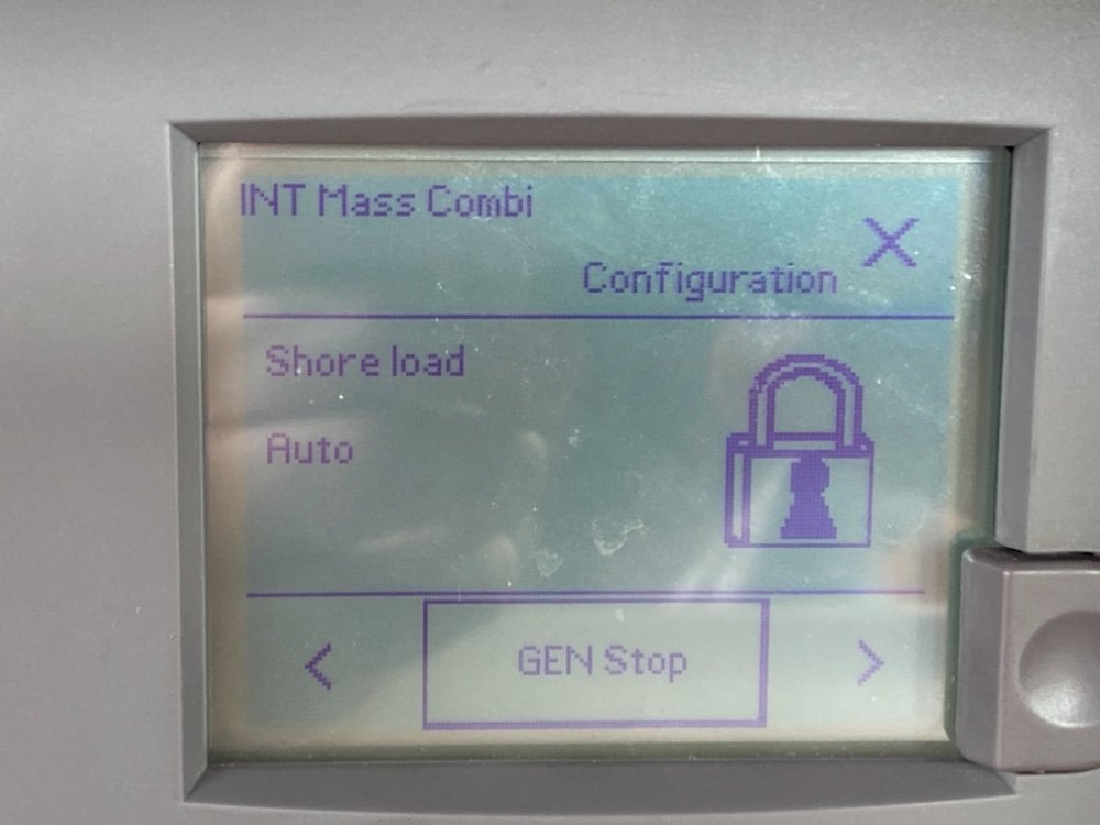

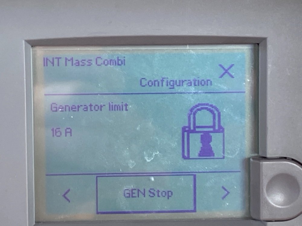

Sjekk hva power sharing på Micc panelet ditt er satt til. Dersom den er satt til 13a som du skal ha når du kjører generator kan det være at du tripper sikringen på land bare med laderen.
mange år siden jeg hadde NordWest, så mulig jeg kommer på noe annet etterhvert ?
Den står på 16A såvidt jeg kan se.
Har også slått av generatoren mens jeg feilsøker.

Sett power sharing på feks 5amp og se om det hjelper.
denne verdien skal settes tilsvarende sikringen på land. På generator 13 amp om du har whisper 3,5
220v landstrøm går først til landstrømsikringen, så  i en lang slynge  for å redusere farten på strømmen på et eventuelt lynnedslag. Mulig den går innom overspenningsvern på DIN skinna her. Så til skilletrafoen, så til kombien.
du har et tidsstyrt relé som styrer valg av 220v kilde med en forsinkelse på 8 sekunder. Tror det ikke slår inn når du bypasser skilletrafoen
Redigert av Bitteliten (see edit history)
Bitteliten skrev 6 minutter siden:
Generator powersharing er låst for redigering hos meg.

Bitteliten skrev 1 minutt siden:
Du har nyere versjon enn jeg hadde. Men uansett så skal power sharing ikke settes høyere enn det sikringen på land tåler. Still denne til rett nivå før du kobler mer.
Sikringen på land er 16A og jeg vil tro at dette ikke har noe med saken å gjøre da dette har fungert som det skulle både i hjemme -og bortehavn det siste året.
