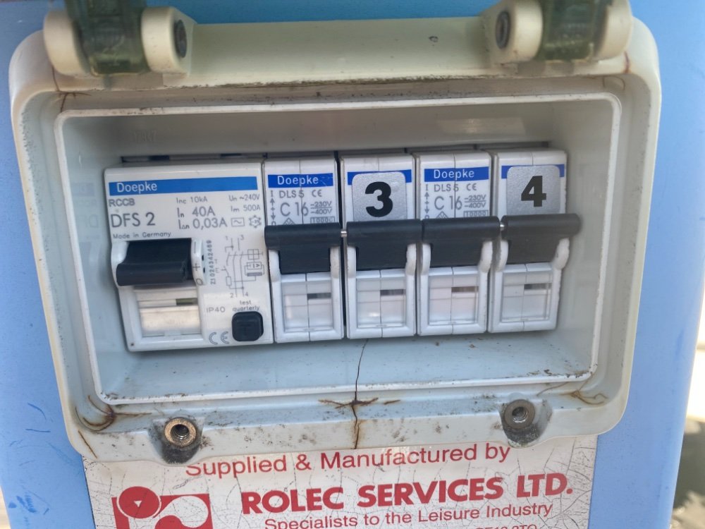

Da har du vel slått ut hele brygga ????
Men er ikke det litt rart, at en feil i min båt hoppet over sikringene i stolpen og tar hele piren? Det er jo dobbel-sikring i stolpen.
Dette skjer forøvrig når jeg har by-passet Isolatoren slik som @logget av beskrev tidligere i tråden.
Blir slitsomt å feilsøke hvis jeg må ringe Pirmaster hver gang jeg tar strømmen til de andre båtene ?

På Klädesholmen (Sverige) var det en gang vi lå der en enkelt båt som tok strømmen for hele bryggen. Det som skjedde var at den båten hadde jordfeil. På stolpene var det 10A sikringer, men ingen jordfeilautomat. Det var det kun på hovedsikringen for hele bryggen. Det tok litt tid for havnekapteinen å finne ut hvilken båt som hadde jordfeil.

Lars H. skrev 6 minutter siden:
Det er nok en jordfeil hos meg, men jeg trodde at den skulle bli fanget opp av den sikringen til venstre i bildet?
