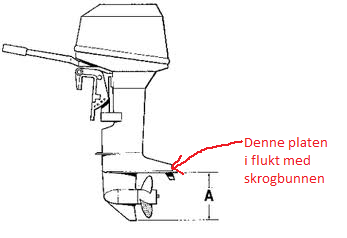

Anders_O Svart 16.August.2011 Link til dette innlegget Svart 16.August.2011 (redigert) Kanonprosjekt! Hvordan gikk det med vannet som kom opp i motorbrønnen ved kjøring? Små båter av eldre årgang var ofte beregnet på motor med kort stamme. I dag har nesten alle påhengsmotorer lang stamme. Den du har er vel også lang. Da vil du få et voldsomt drag fra de ekstra 15-20 cm med stamme som blir liggende under vannlinjen. Mulig det er grunnen til vannet som skylles opp i motorbrønnen. Mener at ved riktig motorhøyde, så skal kavitasjonsplaten (se bildet) være i flukt med skrogbunnen. Redigert 16.August.2011 av Anders_O (see edit history) Sitér dette innlegget Link to post
Oldschool Svart 16.August.2011 Emnestarter Link til dette innlegget Svart 16.August.2011 Går det ikke ann å ta av et ledd slik at det blir kort stamme på gamle Yamahamotorer som min? Den platen med pilen skal være på samme høyde som nederste punkt på kjølen, ikke sant? Det er nok det som er grunnen... Sitér dette innlegget Link to post
index Svart 16.August.2011 Link til dette innlegget Svart 16.August.2011 Mener å ha lest at den skal være på høyde med bunnen, ikke kjølen. Sitér dette innlegget "First they ignore you, then they ridicule you, then they fight you, then you win." - Mahatma Gandhi Link to post
ivar Svart 16.August.2011 Link til dette innlegget Svart 16.August.2011 Oldschool skrev On 15.8.2011 at 9.41: Kanskje det er det som er problemet? Det kan være godt mulig. Skal se litt på høyden når jeg tar den opp igjen. Lavt montert motor gir ofte sprut rundt stammen. ta etpar bilder som viser plata ift skroget bakfra / fra sida. Som sagt over, plata skal normalt være ca i flukt med bunnen, men i ditt tilfelle med den kraftige kjølen i forkant så er det mulig du må ha den litt lavere for å sikre at propellen får godt grep i vannet Sitér dette innlegget Lurøy / Svalbard. Båter: Gromling 15/60 Yamaha / Wesling 490 m/80 Yamaha / Yamarin 5940 m/ F115 Yamaha / Achilles LS4 (RIP) Aquaquick MS265 West Commando 270 m/ 4hk Yamaha Link to post
Anders_O Svart 16.August.2011 Link til dette innlegget Svart 16.August.2011 Jeg hadde en gammel Evinrude 40 HK fra tidlig 70-tall. Den hadde et stykke på stammen som kunne taes vekk for å gjøre stammen kort. "Problemet" blir jo at akslingen mellom motor og gear, samt gear-staget blir for langt. Gear-staget kan kappes, men du må nok få tak i en kort aksling. Den enkle, men ikke så stilige, løsningen, er selvsagt å heve akterspeilet. Da blir motoren stående veldig høyt, og belastningen på akterspeilet øker. Sitér dette innlegget Link to post

ivar Svart 17.August.2011 Link til dette innlegget Svart 17.August.2011 ... her er det bare å heve ser jeg, iallefall opp til bunn av kjøl Sitér dette innlegget Lurøy / Svalbard. Båter: Gromling 15/60 Yamaha / Wesling 490 m/80 Yamaha / Yamarin 5940 m/ F115 Yamaha / Achilles LS4 (RIP) Aquaquick MS265 West Commando 270 m/ 4hk Yamaha Link to post
Oldschool Svart 17.August.2011 Emnestarter Link til dette innlegget Svart 17.August.2011 Bytter likegodt motor. Må bare finne en brukbar og billig en. Sitér dette innlegget Link to post
Chris H Svart 17.August.2011 Link til dette innlegget Svart 17.August.2011 Bra prosjekt! godt å se prosjekter som dette bli gjennomført og ikke fordufte og bli stående.. ! Er også mulig å montere en brakett mellom akterspeil og motor søk på jackplate så ser du mange løsninger ;) kan være vanneskelig å finne kortstamede motorer om du skal ha noe over 50hk.. (snakker av egen erfaring) bruker selv en CMC jackplate :) Sitér dette innlegget Link to post
