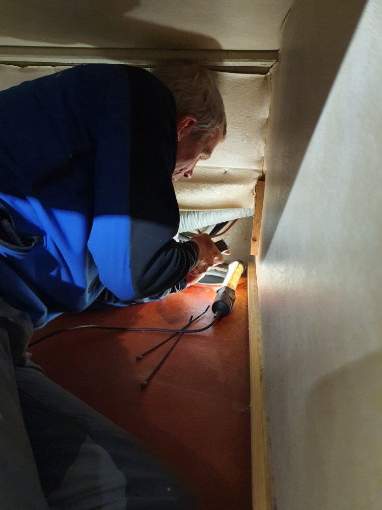

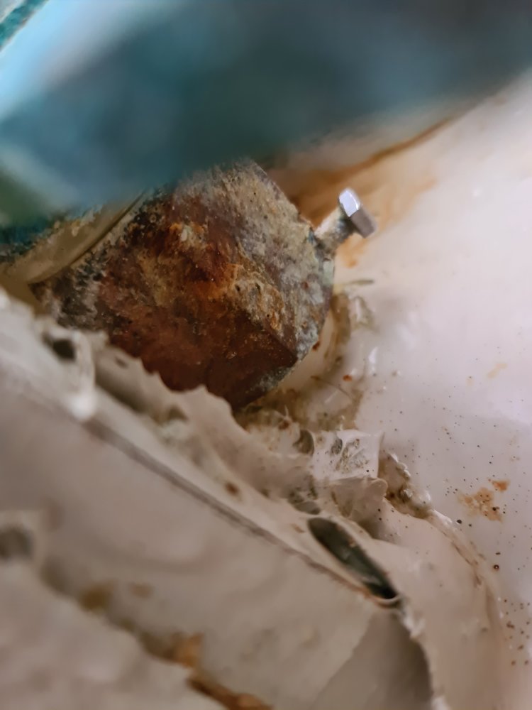

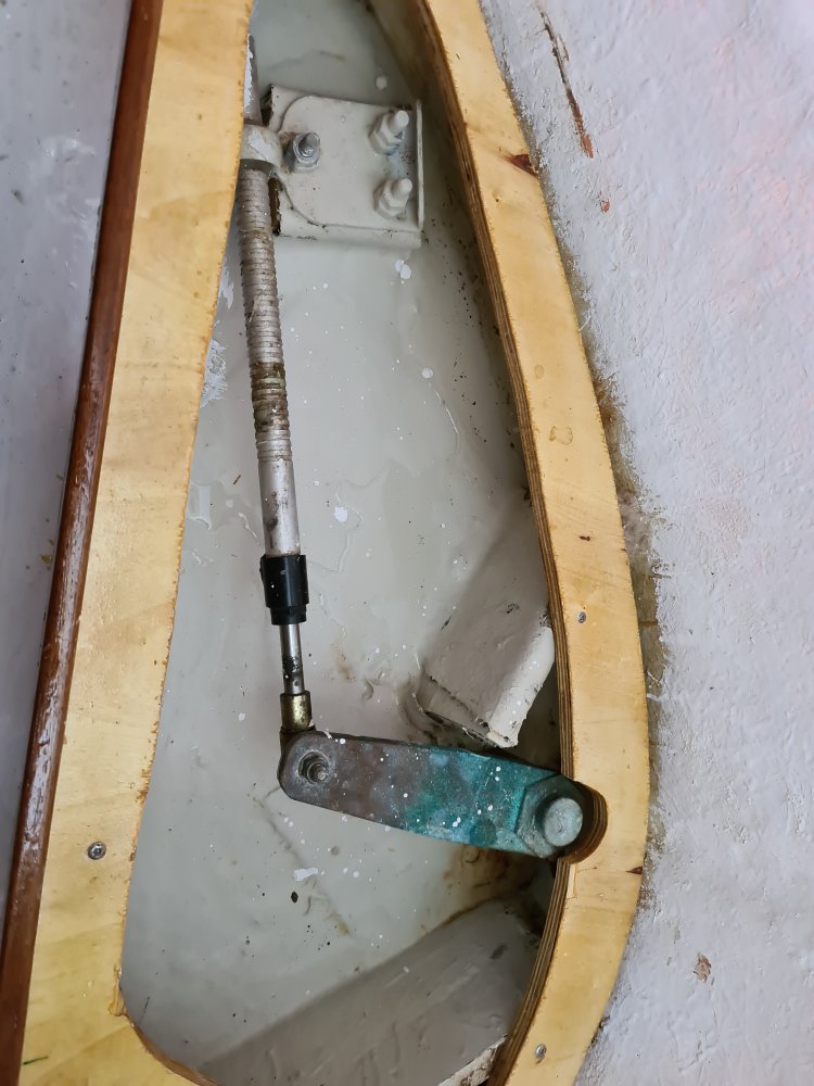

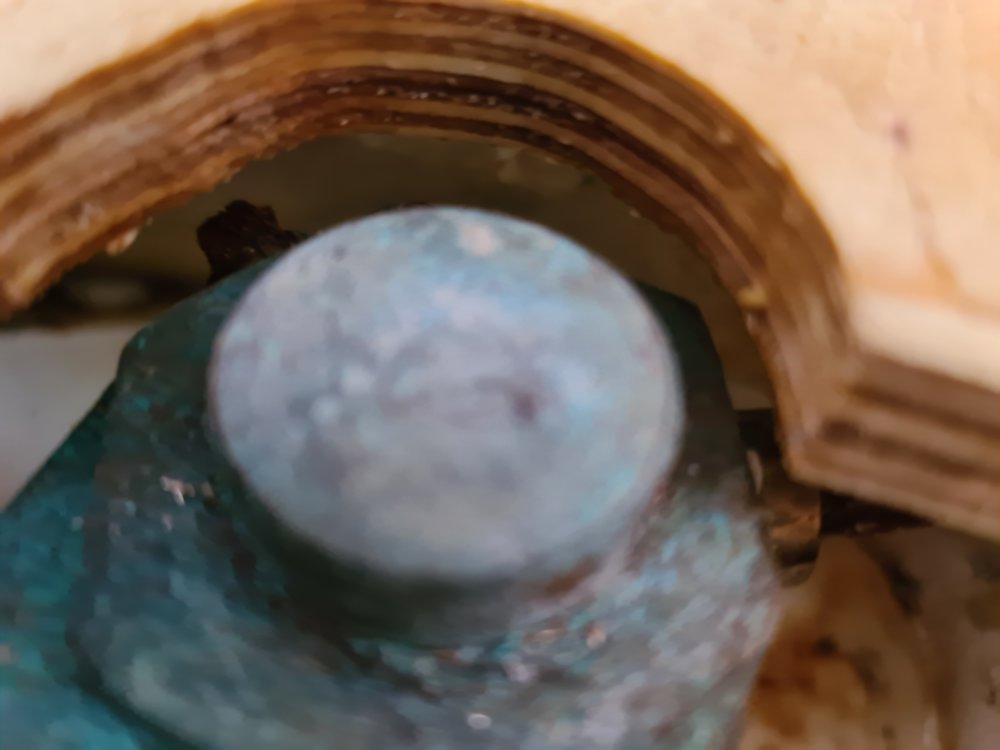

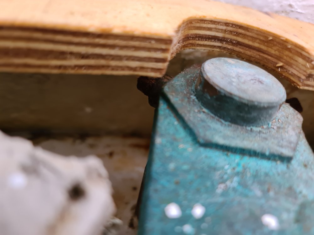

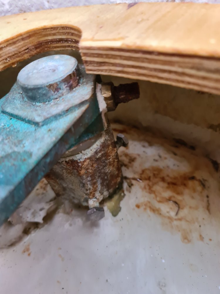

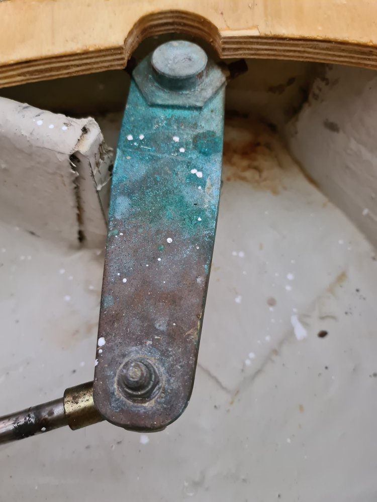

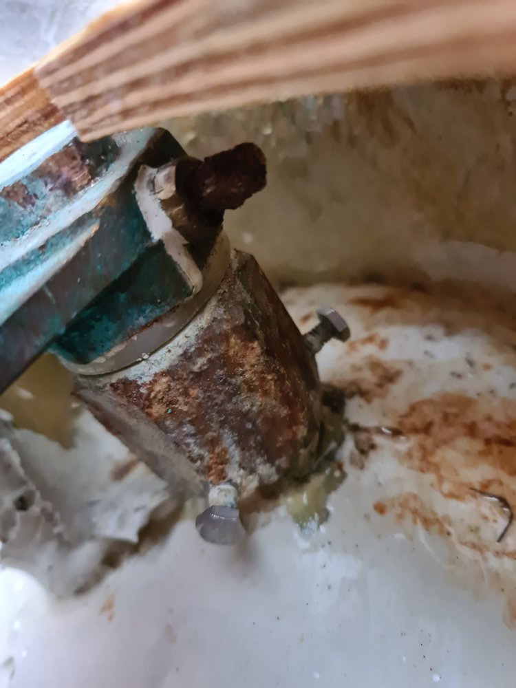

MS Nostra Svart 18.April.2020 Link til dette innlegget Svart 18.April.2020 Hjelp! Jeg har en lekkasje akter ved toaletten. Det ser ut til å komme fra hylsa eller i nærheten av rorpinnen. Noen som har vært borti dette før? Noen som har noen tips, eller som holder til i nærheten av tyrifjorden som kan hjelpe meg? Legger ved noen bilder. Sitér dette innlegget Link to post
Mr_Stian Svart 19.April.2020 Link til dette innlegget Svart 19.April.2020 Er vel ett ganske kjent problem at det lekker gjennom denne hylsa. Nå husker jeg ikke om du kan stramme denne på noen måte. Mener det var en pakkboks der. Skal denne byttes så må du på land med båten å roret må tas av. Kan være litt problematisk å få ut pakkboksen ifra den. Sitér dette innlegget Link to post

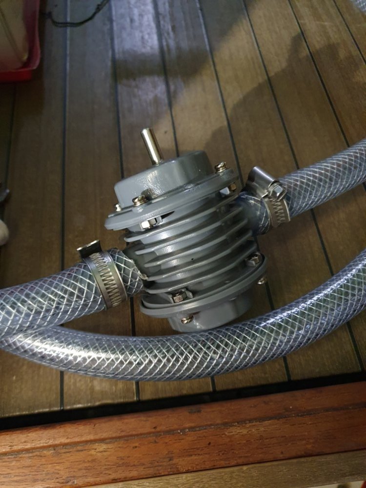

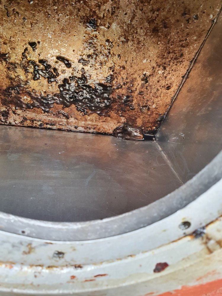

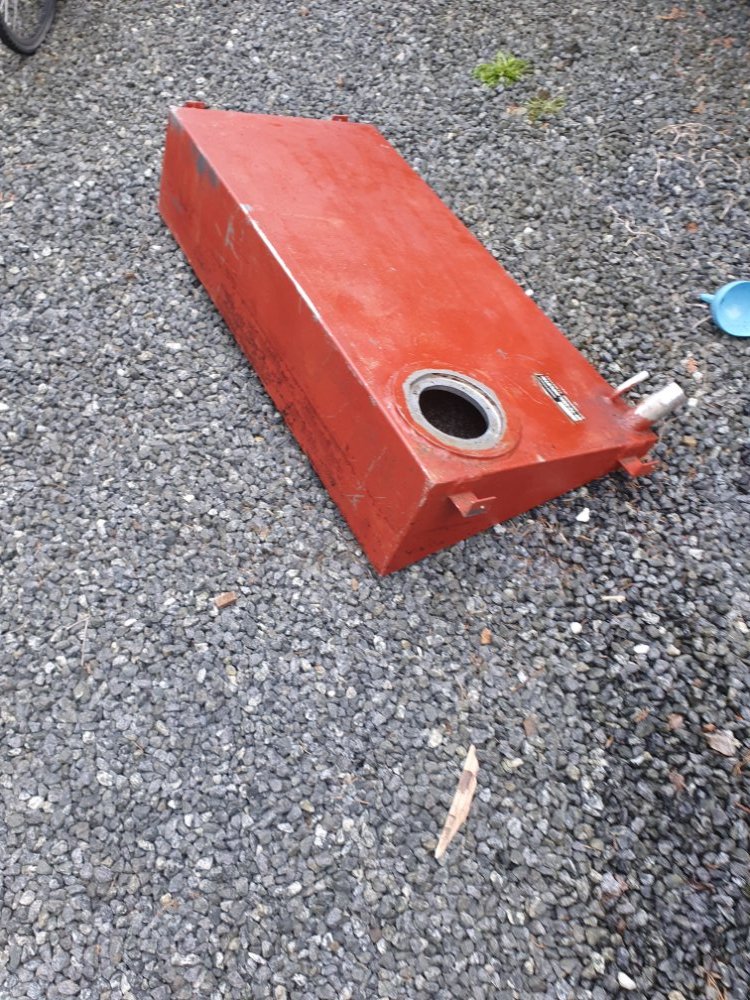

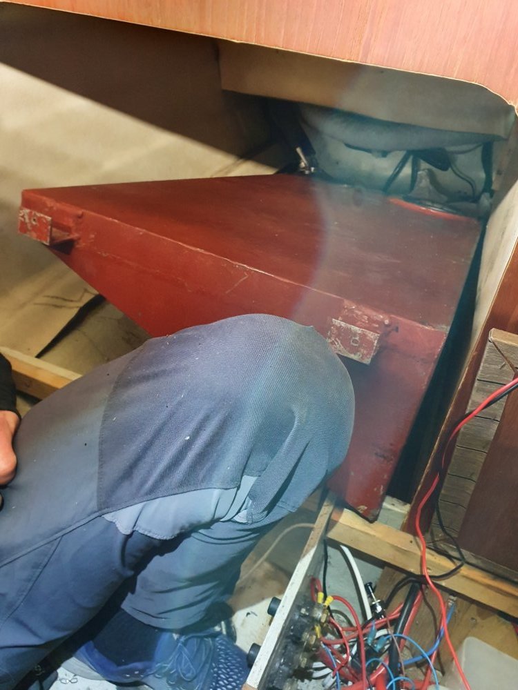

Tombua Svart 12.April.2022 Link til dette innlegget Svart 12.April.2022 Etter utallige timer med scrolling på dette forumet har jeg endelig grunn til å poste selv. Har en "Dassic" 83-modell med bukh DV36. Alt vel og bra, men det er selvfølgelig ting jeg ønsker å gjøre. Kjøpte båten i juni 2021 etter å ha eid mindre hurtiggående båter siden jeg fikk lov å kjøre selv. Har i dag tømt og tatt ut STB dieseltank, og tømt BB tank, den skal ut, men ble ikke ferdig i dag. Litt om jobben. Dette var en jobb jeg gruet meg til, men det var enklere enn antatt. Brukte Biltema drillpumpe og fikk ut 70 liter Diesel og grums. Trodde jeg hadde lite igjen på tankene da jeg tok opp båten i høst, måleren viste under 1/4 på begge tankene, men det viste seg å være en del mer, trygt å vite. Drillpumpa var litt krevende å få i gang, men etter å ha fylt slangen og pumpa med trakt fikk den tak og klarte å suge opp dieselen ca. 15cm. Da gikk det unna og 35 liter ble tømt på under minuttet, med Makita batteridrill. Tanken gikk greit ut av plassen, men slangen til påfyllinga til dieselen var vrien å få av, fryktelig stiv. Var masse grums og litt gele, som jeg i antar er dieseldyr. Ser verre ut i BB tank. Spørsmål: 1. Ønsker å leve videre med kun 1 tank. Tenker da STB tank kan pensjoneres, og at plassen kan brukes til 2 nye batterier som jeg ikke får plassert i trappekassa. Men når jeg kjører er det STB tank som tømmes, for så å bli etterfylt av BB tank til de har jevnt nivå. Er retur på begge tankene, to manifolder med to ventiler hver. (heter det manifolder?), dette er ikke mitt fag:-) Jeg tenker det er dieselen som suges fra det enkleste stedet, og ved en plombering av STB slange vil den suge fra BB tank, men er ikke sikker. Noen som har en formening om dette? 2. Hvis jeg får plass til 2 batterier der STB tank har hatt plass, hvordan fungerer dette mtp. lufting? er det trygt?:-) Må jeg bore ekstra hull? 3. Rorhylsa: Ønsker å demontere denne og se hvordan den er bygd opp og sette inn nye talgpakninger. Pipler inn vann her, men er ikke ille, kun irriterende. Har generelt noya for å gjøre feil med slike ting selv om jeg synes det er veldig gøy. Er dette en grei jobb og ta fra hverandre for så å sette sammen igjen for en nygierrig men ikke så erfaren fikler? 4. Samme gjelder pakkboksen på akslingen. Klarte å presse inn alt for mye fett i sommer. Ikke kopp men nippel/presse. Den ytterste ringen var på vei ut, og jeg fikk dytta den litt inn igjen, og den har fått litt bedre plass etterhvert som jeg har hatt gange på akslingen. Er det en grei jobb å ta dette fra hverandre for så å bytte talgpakning her, hvis det er det her også da? Sende med noen bilder av tanksjau. Vil ellers berømme dette forumet for en fantastisk god atmosfære. Aldri vært et sted på nett med så mye omtanke og fine ord! Sitér dette innlegget Link to post

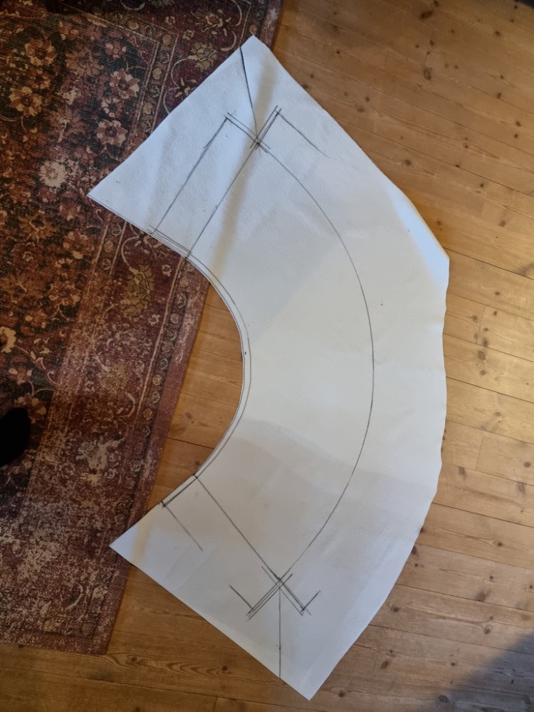

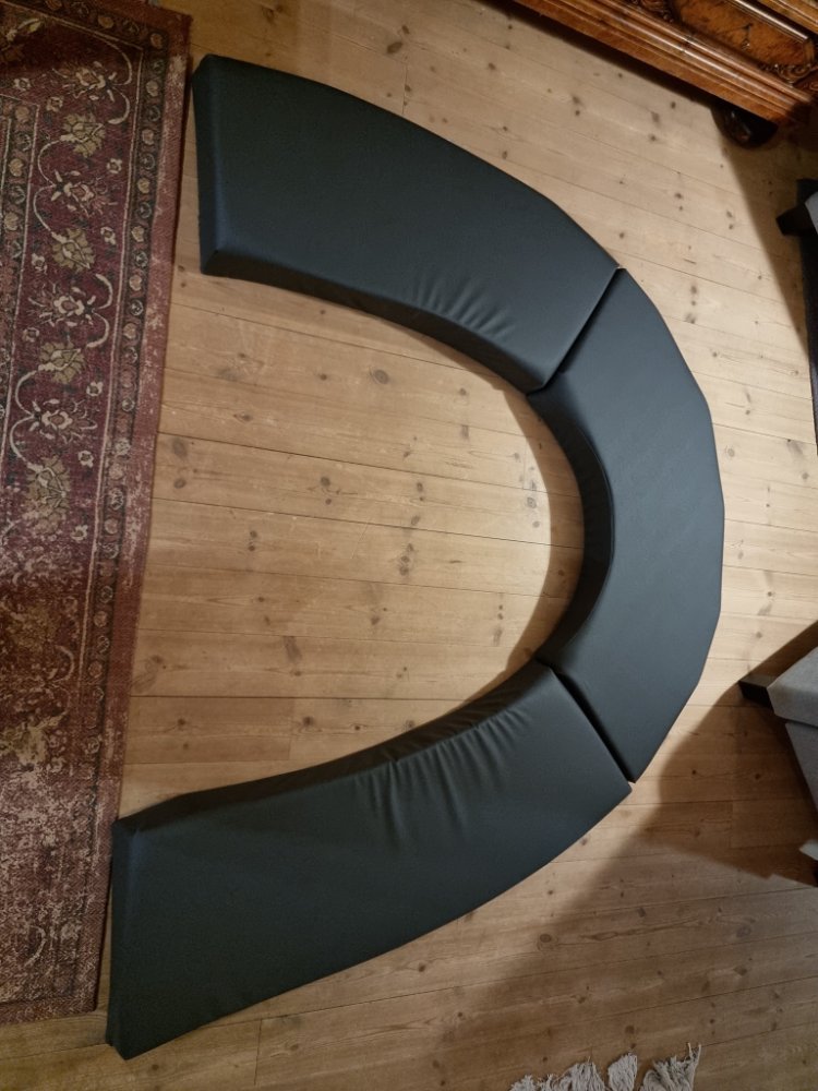

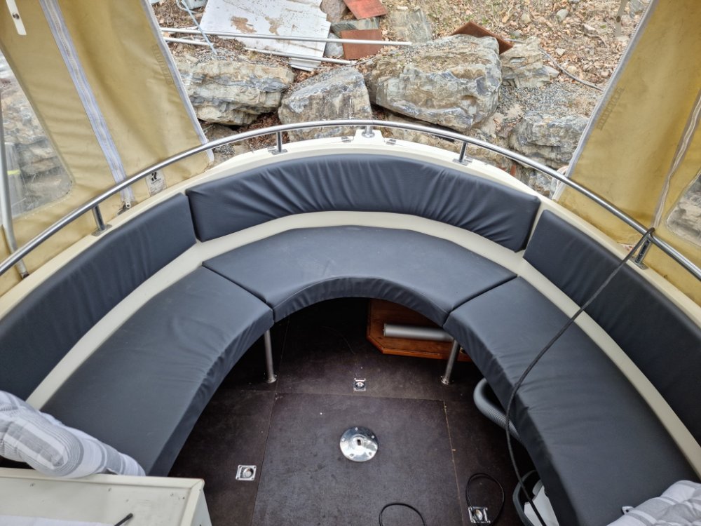

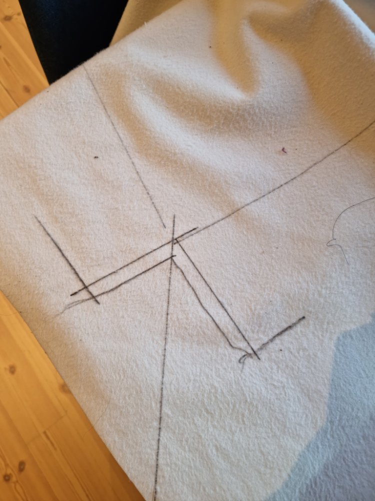

MaxMekker_com Svart 22.April.2022 Link til dette innlegget Svart 22.April.2022 Da ble det egen produsert benk og puter i prosjektet mitt. Sydd trekk i skai og skjært skumgummi av en gammel madrass, stiftet det fast i benkeplatene på undersiden. Ble fornøyd for å være første forsøk på noe slikt. Sitér dette innlegget Link to post
MaxMekker_com Svart 26.April.2022 Link til dette innlegget Svart 26.April.2022 Da er delene montert. Sitér dette innlegget Link to post
