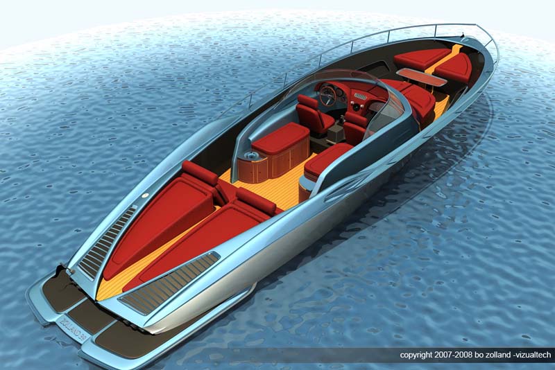

Honduras Svart 6.Mai.2011 Link til dette innlegget Svart 6.Mai.2011 Jeg legger ut ett av dine bilder...: Får ikke lagt ut bilde direkte i tråden, men klikk på denne Linken for å se hva en av mine favoritt-designere Bo Zolland har gjort med en nesten tilsvarende hekkform. Synes nok hans alternativ er litt mer spennende... Nå er det selvsagt en lengre båt, men jeg synes ditt alternativ virker noe "stutt". Hvor lang er solsengen? Hva forhindrer de som ligger der i å skli på sjøen når du gir på? Hva med å endre litt til en Barrelback-form på akterspeilet slik at du får mer plass til sengen? For å være helt ærlig synes jeg plassutnyttelsen i båten er litt dårlig. Det er slik jeg ser det kun 5 sitteplasser. Barrelback = Sitér dette innlegget * Prosjekt Glen-L Squirt * Prosjekt Lagringsstativ påhengsmotor * Prosjekt 4 fot vugge Link to post
