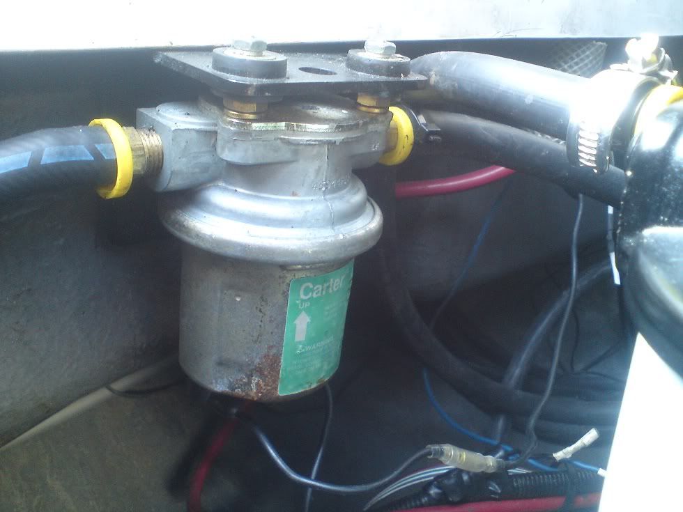

Mew Startet 19.Mai.2011 Link til dette innlegget Startet 19.Mai.2011 (redigert) Lurer på hvem som kan skaffe matepumpe til bensinmotorer i Oslo. Har hørt med min Mercruiser forhandler, men de hadde ikke noe liggende i systemet sitt hvertfall. Har en slik pumpe på en MAG350, som jeg skulle hatt bytta. Redigert 19.Mai.2011 av Mew (see edit history) Sitér dette innlegget Link to post

Jernbåten Svart 19.Mai.2011 Link til dette innlegget Svart 19.Mai.2011 Det der er en standard pumpe fra Carter. Hvis du finner trykket motoren trenger, så får du sikkert en brukbar pumpe hos Biltema. Sitér dette innlegget Link to post

Mew Svart 20.Mai.2011 Emnestarter Link til dette innlegget Svart 20.Mai.2011 Hei Mew, hvordan gikk det med motoren din, var det denne pumpa som du refererer til som er defekt. MVH K.K Heisann. Leverte båten på verksted i oktober, men de fant ingen feil. Da jeg tok fram båten igjen for et par uker siden, funka den fortsatt ikke. Fikk lånt meg noe måleutstyr og fant ut at når motoren begyner og krangle, mister den bensintrykk. Vansklig å høre turtallet på pumpa når motoren er i gang, men hører den har tendenser til å gå ujevnt før motoren starter. Man kjenner også at den går ujevnt når motoren mister bensintrykk hvis man holder på pumpehuset. Så tror dette er enden og starte i, verkstedet finner hvertfall ikke ut noe (men tar godt med betaling) Sitér dette innlegget Link to post
king kong Svart 21.Mai.2011 Link til dette innlegget Svart 21.Mai.2011 Så bra, da høres det ut som du nærmer deg feilkilden. Merkelig at ditt verksted ikke fant ut dette, kun en enkel måling av bensintrykk ville avslørt feilen. MVH K.K Sitér dette innlegget Link to post
