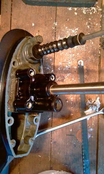

Så var det impellerhuset da. 4 skruer (satt godt fast med noe hvitt som jeg mistenkte kunne være loctite) ble fjernet og huset løftet opp.
Det var en god gjerning å få byttet ut denne karen
Med en tang og hammer fikk jeg av halvmånen som sitter som styrepinne til impelleren slik at jeg kunne komme til og rengjøre under impellerhuset.
Så var det å montere delene sammen igjen. Jeg bruker litt Loctite pakningsstoff som dere ser. Forsiktig så det ikke kommer inn i selve huset. Impeller og hus sprayer jeg med silikonspray før det settes sammen.
