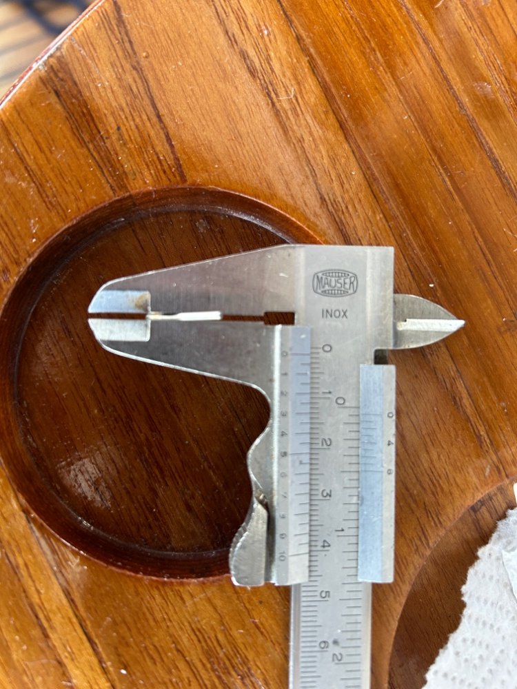

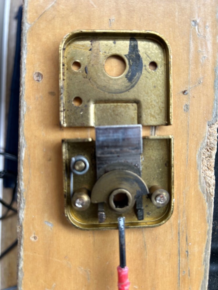

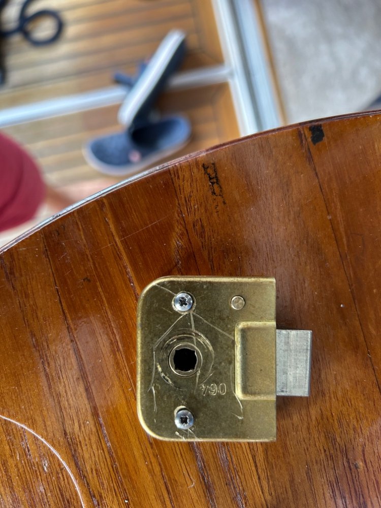

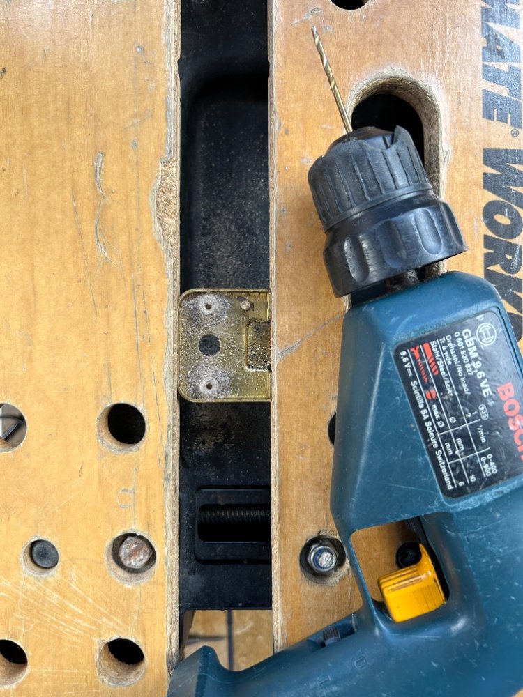

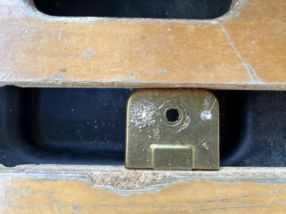

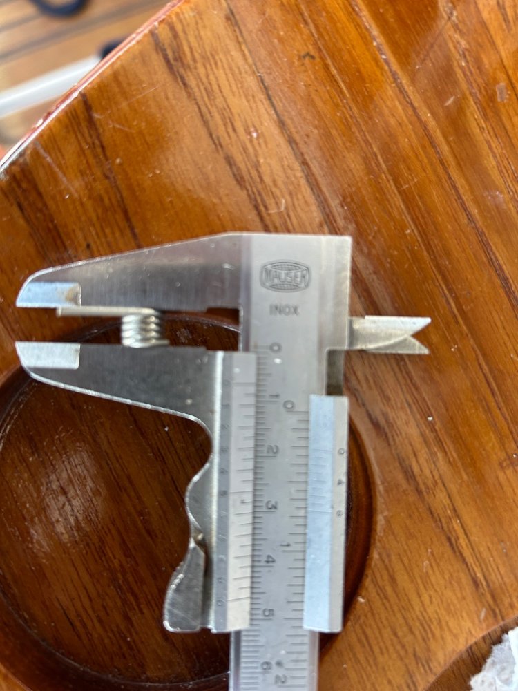

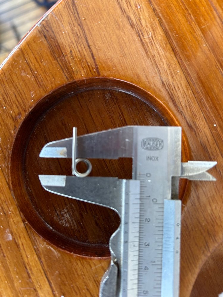

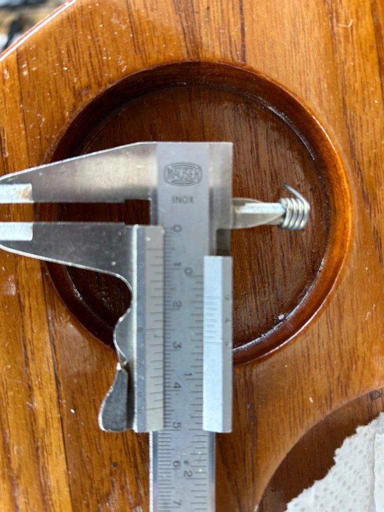

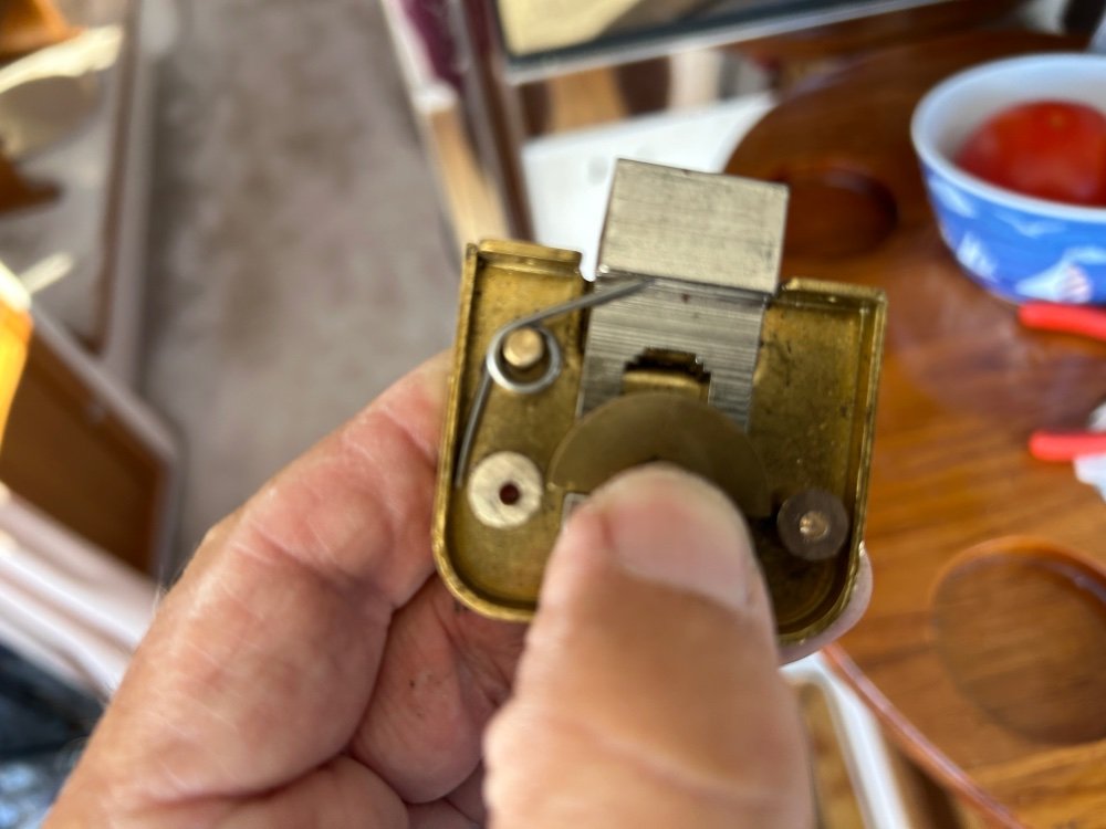

Viksund cabindørlåser. Ser at flere har kommentert både på Båtplassen og Facebook at fjæren ryker i disse.
De koster rund 1500, men er relativt enkel å reparere selv i båten, om man har litt verktøy med seg.
Skru løs hele låsen fra døren, bor løs de 2 klinkingene som holder lånekassen sammen. Merk at det er 3, men den som fjæren sitter i er løs i det ene lokket.
Stikk et tynt skrujern inn i sprekken mellom de to halvdelene og den åpner seg. Fil ned rester av klinkingen og bor igjennom avstandstykkene med 2,5 mm bor. Hos meg var det bare å rette ut fjæren slik at den tok tak igjen. Bruk en 2,5 mm skrue tvers igjennom når du monterer lokkene sammen igjen. Dørhåndataket blir litt slappere, men det kan jeg leve med til jeg får tak i en ny fjærIMG_4989.jpeg.b7e37802e4e2cf1b9499aaf4ce3e129c.jpeg
Fin deling, nyttig for andre som opplever samme problem.
JRK skrev for 2 timer siden:

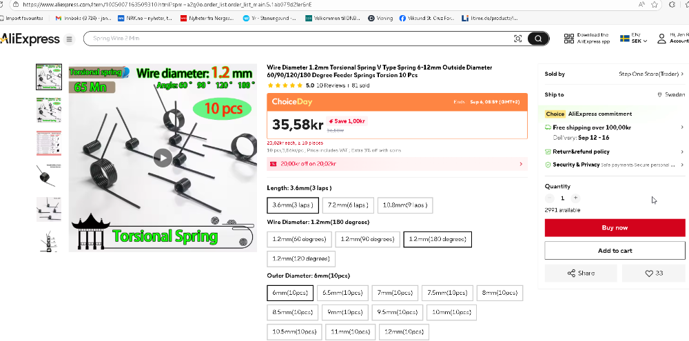

Om du får tak i ny fjær som passer så tips oss gjerne om hvor du får tak i denne.
Brigg skrev for 18 timer siden:
Hvis du får tak i pianotråd så kan du lage deg fjær selv. Etter å ha spint fjæra, "setter" du den i stekeovnen på 250 grader i en halvtime eller noe i den duren (fritt etter husken).
