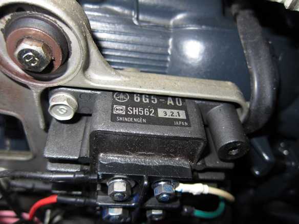

Roksoy Startet 5.Juni.2011 Link til dette innlegget Startet 5.Juni.2011 Jess, da skal jeg lokke fram de motorkyndige her! Noen som kan fortelle hva de forskjellige tingene er? Starter med denne saken, jeg ser 2 symbol for dioder, da er det nærliggende og tro at dette er likeretterbroa som er montert på en varmebestandig plate? Stemmer det? Denne saken ligger rett under svinghjul med pluss og minus kabel koblet til, er dette starter? Fra starteren går minuskabel direkte til batteri og plusspolen går hit (på bildet under) og videre til batteri. Er dette bare et koblingspunkt? Og hva er den sorte boksen til høyre der med flere tilkoblinger? Må jeg foreta noen koblinger i motoren og eventuelt hvor om jeg ønsker et forbruksbatteri i båten? Hvor er ladespole? Hvor er spenningsregulator? Takk for svar til en nybegynner i motorverden Roksøy Sitér dette innlegget Prosjekttråd: https://baatplassen.no/i/topic/81294-rana-18-cabin-i-hus-prosjekt-paabegynt/ Link to post

Lars K Svart 7.Juni.2011 Link til dette innlegget Svart 7.Juni.2011 Ja,nå skal vi se... Bilde 1 er likeretteren\regulator. Bilde 2 er starteren. På bilde 3 sitter + kabelen fra batteri på innsalget til starter,denne slår over strømmen til starter når du vrir på nøkkeln. Boksen ved siden av er CDI boksen,som styrer tenningstidspunktene fra stator og videre ut til coilene. Stator og impulscoilene sitter under svinghjulet. Ladingen kommer fra ladespoler som også sitter under svinghjulet,tror ikke du vil få nok strøm ut til å lade flere batterier,men det er jeg usikker på. Ville kanskje gått for et større batteri isteden. Ikke start motoren uten at batteri er tilkoblet,da vil likeretteren ryke. Håper det hjalp deg noe Sitér dette innlegget Link to post
