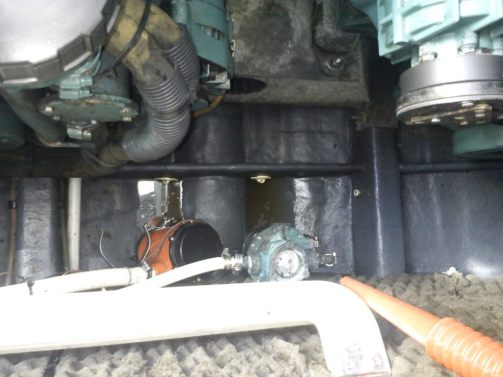

Videre hadde båten blitt satt på vannet etter vinterlagring, kort tid før vi kom og kikket på den. Da var den tørr i kjølen fra baug til hekk. Men jeg har tre ganger sugd ut (med våtstøvsuger) vann som ligger i kjølen. Siste gang var før sist helg. Da prøvde jeg den andre av de to el.lensepumpene båten er (var) utstyrt med. Den var tydeligvis ment til å brukes til å suge vann fra diverse plasser, fordi den hadde en lang slange på sugesiden. Prøvde først litt uten at den sugde, drammet den så inn i slangen for å se om den ikke kunne brukes tørr, men fremdeles ingen virk. Den ligger nå i hengeren sammen med annet søppel. Altså enda en ting som ikke virker i båten.
Idag var det igjen vann i bunn i motorrommet.
Ikke så mye, men nok til at det ikke er tørt.
Og jeg vil ha det tørt og rent på dørken, enten det står et bord eller motor på den dørken...
