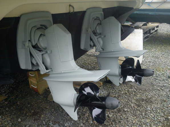

Søndag var det endelig vær bra nok til å ta en utvendig jobb. Nappet av drevene, før noen andre gjorde det for meg... Selv om jeg ikke hadde demontert drev før, gikk det forbausende lett. Begge var av på under timen. Hadde laget meg en enkel avtrekker for å ta festeforingene i sidene.
Vel hjemme i garasjen fant jeg ut at de ikke kunne ligge på gulvet og flyte. Tegnet en røff skisse og gikk tidligere enn vanlig på jobb i dag. Fant fram noe firkantrør og sveiste ihop et par bukker. Så nå kan drevene stå fint lagret. Det blir enklere å ta servicen også nå. Limte skumgummi oppå kanten slik at de ligger mykt...

Propellene hadde jo noe tæringsskade og ved pussing av flasset lakk, klarte jeg å få en propell til å snurre på arbeidsbenken og slo et blad i en av boltene som holder skrustikka. Så da ble det hakk som måtte fikses. Og siden sjøsettingen nærmet seg, måtte jeg handle raskt. Fant en god sveiser her lokalt som sveiste bladene på propellene for en rimelig sum. Slipte ned sveisene selv og grunnet og lakkerte dem. De ble bedre enn nye jeg kjøpte i fjor...
Ser ikke så ille ut dette?
