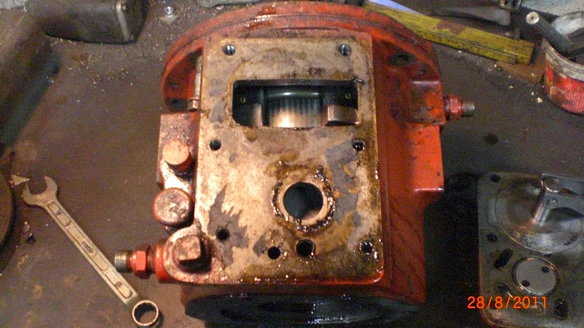

Da var det tid for noen bilder fra selve giret,har plukket det fra hverandre og fant egentlig ikke noe mere en myye dritt og metallspon som sansynligvis kommer fra vinkeldelen,som nå er ferdig overhalt.Ventillokket var lett å ta av, seks umbrakoskruer på toppen, da var det løst, men for å få det opp måtte jeg skru ut justeringsskruen til reversbåndet, denne skruen er plassert nede på siden av hovedhuset, med en eller flere skiver under hodet. Med lokket av fikk jeg god mulighet til å evt å kontrollere reversbåndet for slitasje. Videre tok jeg ut oljepumpen, som ligger i fronten av girkassen, seks umbrakoskruer og så er det bare å trekke hele endelokket med oljepumpen av fra hovedhuset. Resten av innmaten ble demontert og clutchlamellene til forover-gir ble tatt ut for kontroll, er vanskelig å si hvor mye slitt de er da jeg ikke har noe å sammenligne med, heller ikke noe data som sier hvor tykke lamellene skal være, men tror jeg skifter disse uansett da de ikke koster så mange hundrelappene og det er tross alt forover-giret som får den store belastningen, revers blir jo bare brukt til småmanøvrering når en skal ligge til kai, og da er jo turtall og belastning minimal. Reversbåndet i min kasse er ikke nødvendig å skifte da det er mye belegg igjen, varen nok i mange år med forsiktig bruk og regelmessig oljeskift.

Disse girene er faktisk veldig enkelt oppbygget, men hvis det er noe du ikke bør demontere uten at det er helt nødvendig så må det være planetgiret, se det nederste bildet du la ut, den akslingen som stikker opp bør du la stå, jeg demonterte den også og ser for meg noe ekstra plunder for å få det sammen igjen,inn i nedre delen av denne store komponenten ligger clutch-lamellene til forovergiret, disse for du ut ved å skru ut to låseskruer på siden, disse er låst med låseblekk, for så å skru hele den nedre delen fra den øvre delen. Bare å spørre om det er noen jeg kan hjelpe med......

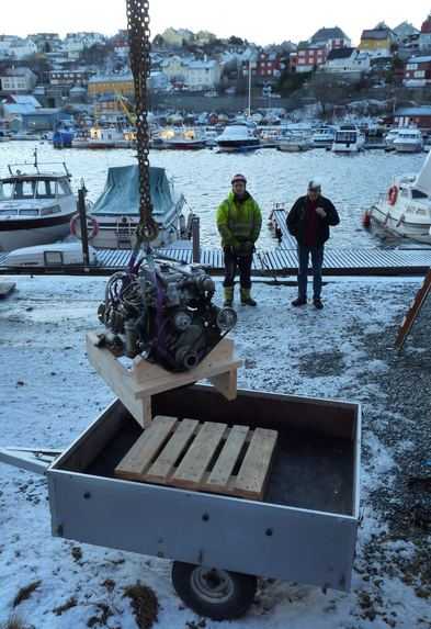

Da skjer det endelig noe her på berget. Har fått motor og gir ut av båten og hjem i garasjen. Det gikk selvfølgelig en del enklere enn jeg i sene nattetimer har sett for meg, det er (nesten) alltid slik.. Ved hjelp av hjemmelaget taljesystem, kjettingtalje og litt hjelp fikk vi buksert motor og gear opp av "brønnen og så langt bakover i båten at vi kom til med kranbil, og så var resten greit. :thumbsup:
Med litt god planlegging fikk jeg lirket ut motor og gear uten å ta av bjelkelaget i dørken..
Kranbil er kjekt
Neida, det er ikke en SVÆÆÆR motor, det er en bitteliten henger!

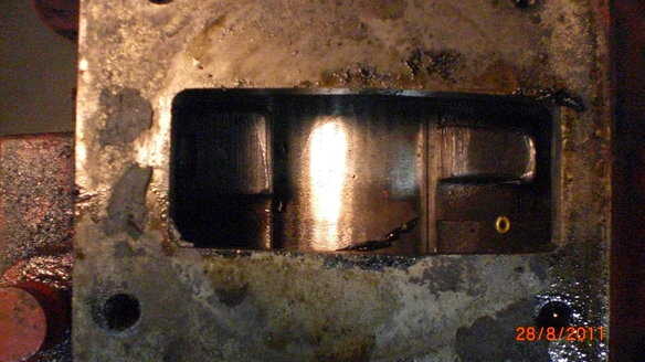

"-her ligger den meget alvorlige hunden begravd" :thumbsdown:
Du var inne på det, Cavaler...og for så vidt også Sayana tidlig i høst....
-Men det er da greit å finne ut hva som er feilen, da... metalldelen er sprukket
og glidd/bøyd seg til side så da er det forståelig at skruen/bolten som skal holde
igjen bandet ikke fikk gjort jobben sin..Har ikke fått ringt KD Trading i dag, så
