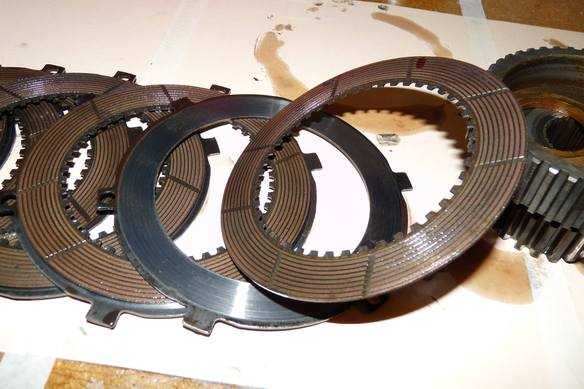

osa Svart 9.Februar.2012 Emnestarter Link til dette innlegget Svart 9.Februar.2012 Da er brukt-gearet kommet fra Tønsberg, brukte ganske nøyaktig 1 døgn på turen, (men skal jeg sende er brev til nabokommunen tar det 4-5 døgn!) Har åpnet gearet med spenning!!! og HURRA bremsebandet er helt i orden, rett sort og størrelse og ikke preget av alders svekkelse så vidt jeg kan se Da er det bare å komme igang med puslespillet med de 256 nålene(men Cavaler hadde 384 så vidt jeg har forstått) som skal henge i løse luften i lagrene inni cluch-huset!! Det blir vel litt prøv og feil-metodikk utover kvelden/helga tenker jeg. Ellers så både det gamle og det "nye" gearet ok ut inni, ingen tegn til skitt og lort utenom litt svart olje. Jeg spekulerer på om jeg skal bruke cluch-huset fra Tønsberg-gearet i gammelgearet..?? Skal jeg skifte cluchlamellene tro, siden de ligger så lett tilgjengelig nå?? De er jo ikke så veldig slitt, men det var så at selv om gearet stod i N (nøytral) så gikk akslingen likevel sakte runt. Hadde jo vært greit om nøytral VAR nøytral. Er det noen som vet om dette kan forbedres med nye lameller? (koster jo ikke mer enn ca 400kr hos KD Trading!) Sitér dette innlegget Link to post
cavaler Svart 9.Februar.2012 Link til dette innlegget Svart 9.Februar.2012 Hei, godt å høre at bremsebåndet er likt og ikke noe slitt,sparer deg for mye det.Den prisen hos KD-Trading er PR STK, og du har 6 stk, så kommer stålplatene i tillegg, også de er priset PR STK....... så blir nok noe mere enn 400,-.......Ettervert som clutchlamellene slites så vil det resultere i at det tar lengre tid for giret å koble inn forover, hvis giret henger inne i fristillig så vil jeg tro at det kan være feil/skitten olje som igjen kan resultere i at lamellene ikke slipper, de blir hengene sammen og da drar med seg propellakslingen. Selv om du monterer nye lameller så tror jeg ikke problemet med at propellakslingen følger med i nøytral, blir løst,da har jeg heller tro på en skikkelig rengjøring. I bunnen innenfor clutclamellene ligger det et stort stempel som aktiverer lamellene, dette bør du ta ut når du har det så mye fra hverandre, det er en o-ringtetning, utvendig og innvendig på stempelet, og her kan det ligge MYE dritt som igjen kan hindre oljen i å flyte fritt til og fra stempelet, og at stempelet går tregt og ikke kobler lamellene på skikkelig måte.I ventilhuset på toppen av giret er det også noen o-ringer som blir dårlig med tiden,stempelet til bremsebåndet går jo rett i ventilhuset og det skal gå lett og fint i sylinderen der, så med en grundig rengjøring i hele oljekretsløpet,også oljekjøler og slanger, og nye o-ringer, så tror jeg du ligger godt an. Hilsen Rune Sitér dette innlegget Link to post

osa Svart 10.Februar.2012 Emnestarter Link til dette innlegget Svart 10.Februar.2012 Ja, da er jeg i gang med å remontere div nålelager inni cluch-huset, tror jeg har kommet opp med en bra metode på det... mer om det senere.... Derimot vil jeg gjerne ha reaksjoner på følgende spørsmål (mye jeg lurer på underveis i denne læringsprosessen!): 1)Er det greit å vaske cluch-lamellene i whitespirit? 2)Hva slags fett skal jeg bruke på lagrene i gearet (nåle-lagrene)? 3)Er det greit å lage pakningene selv (Biltema har jo pakningsmateraler for en billig penge) http://www.biltema.no/no/Sok/?quicksearchquery=pakning 4)Noen som vet hvor tykke cluch-lamellene skal være? 5)Hva betalte du for nye nåler til nålelagrene, Cavaler? (KD Trading tar jo 2825 for de små og845 for de store!!) 6)Noen som vet hva oljetrykket skal være i kassa? 7)Er det noen her som har handlet direkte med USA, f.eks Transmission Marine Inc.? 8)Har du noen ide om hvor mye det vil koste å sveise bremseklaven, Alfaerik? Sitér dette innlegget Link to post
cavaler Svart 11.Februar.2012 Link til dette innlegget Svart 11.Februar.2012 Hei. Pørsmål nr 1:Burde ikke være noe prøblem å vaske med whitespirit, det er jo metall cluchbelegg og det tåler jo den slag, bare husk å smøre det med automatolje under monteringen så de ikke er tørre under oppstart. spørsmål nr 2:Spiller vel egentlig ingen rolle hva slag fett du bruker under monteringen, blir jo vasket vekk av giroljen etter oppstart, er giroljen som smører alle lagrene under bruk. Spørsmål nr 3:Burde gå helt greit å lage pakninger selv, er noen kroner å spare der. Laget noen selv under arbeid med mitt gir. Spørsmål nr 4: Spørsmål nr 5: De løse nålene i selve planetgiret skiftet ikke jeg i mitt gir, men derimot alle andre lager, og trusteskiver, dette kom vel på ca3500,- hos E.Lund Maskin her i Bergen Spørsmål nr 6:Har leitet litt rundt på nettet for å finne opplysninger ang oljetrykket men eneste jeg fant var en som mente det skulle være 8 til 10 kg. På mitt gir ligget det på rundt 10 kg,detter noe ned idet du kobler for så å komme opp på 10 kg igjen. spørsmål nr 7: Spørsmål nr 8: Hilsen Rune Sitér dette innlegget Link to post
