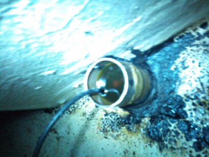

Jeg tror det er ekkoloddet (ledningen kommer derfra), men hvorfor er den koppen oljefylt?

Enkelte foretrekker å montere innvendig ekkoloddsvinger i et rør med olje. Det er jo lettere å skifte da enn om det er limt fast, men det blir fort søl. Jeg har limt fast de to jeg har montert med epoxylim, og har fått gode signaler på denne måten. Men så lenge boksen din holder tett ville jeg bare latt det være som det er.

Svingeren i en sollux jeg hadde var også montert i et rør med olje i, dette ble jeg fortalt var fordi det var en hekksvinger som var montert og måtte være slik for at signalene skulle bli riktig???
Jeg har hekksvinger montert inne i båten, limt med sakteherdende epoxylim. Fungerer fint det, ser bunn ned til 290m..
