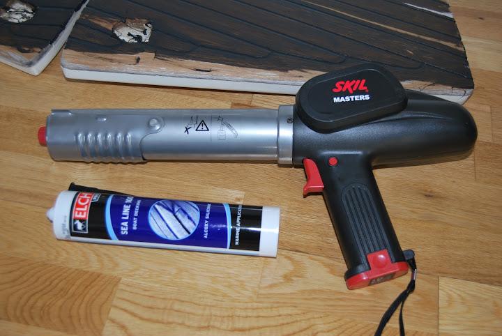

@ArneO Svart 6.November.2011 Link til dette innlegget Svart 6.November.2011 (redigert) Fernanda gjorde denne jobben på båten sin. Her er en tråd om valg av natemasse og beskrivelse av jobben han gjorde. Sealine reklamerer vel også med at man slipper bunnlist og priming av natene før natemassen legges i. (jeg driver og fungerer litt på dette jeg også, da jeg skulle ha gjort denne jobben selv.) Redigert litt av disse iPad-autokorrekturene Redigert 6.November.2011 av arneolav (see edit history) Sitér dette innlegget Båtplassen-presentasjon av båtenS/Y Camilla - blog / logg Link to post

fernanda Svart 28.Februar.2012 Link til dette innlegget Svart 28.Februar.2012 Hei Jeg var som nevnt igjennom tilsvarende jobb for noen år siden på vår Hallberg Rassy 352 fra 1981. Mye jobb, men ble meget bra, og ikke spesielt vanskelig. Anbefales da det blir knall bra etterpå, om man tar seg tid til å være nøye. Men jeg har skrevet endel om dette tidligere, ser at flere har lest det, og det er jo supert om det er informasjon som kan brukes videre. Det er jo det Baatplassen er til... Tenkte jeg bare skulle legge inn en link igjen, til min fremgangsmåte, da jeg pratet endel med båtbyggerne på HR verftet om hvordan fugingen skulle gjøres, med tanke på nettopp luft osv. Jeg fikk lære at jeg skulle dra en sparkelspade over fugen i "med" retning først for å presse fugemassen ned i fugen, og ut luften, så brukte jeg sparkelspaden som en skrape og skjøv den forover mot retningen for å skjære av overflødig natemasse. Da blir fugen litt lavere enn dekket, og du pusser derved ikke på den nye natemassen når den siste finpussen taes. Fugen blir som en svak U. Fuging av Teak dekk HR 352 Lykke til! Mvh Fernanda Sitér dette innlegget Båthilsen fra Fernanda. Link to post

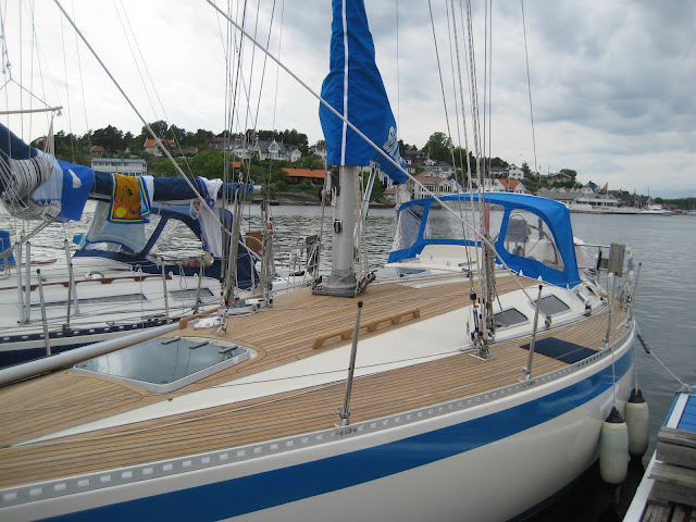

@ArneO Svart 30.Mai.2012 Link til dette innlegget Svart 30.Mai.2012 Har omsider blitt ferdig med teakdekket. Det var masse jobb, men er veldig godt fornøyd med resultatet. Her kommer noen bilder fra hvordan resultatet ble. Har byttet noen teakplugger jeg også. Får poser med ferdige teakplugger til rundt 20-kroningen (for 20 stykker) Sitér dette innlegget Båtplassen-presentasjon av båtenS/Y Camilla - blog / logg Link to post
