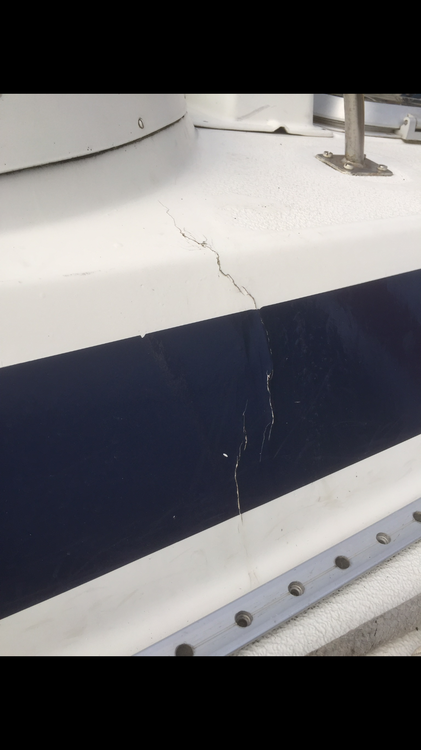

kjellroi Svart 15.Juni.2017 Link til dette innlegget Svart 15.Juni.2017 Takk for supre innspill, dette er nyttig! Jeg har ikke sett båten selv, den ligger i Bergen som du skriver og jeg bor i Osloområdet. Men selger har vært behjelpelig med mye bilder, også ut over det som står på finn. Ingen tegn til blærer i skroget ser det ut som, skroget er bra ut. Men som jeg nevnte iver er det en sprekk på overbygget/dekk, fra forkant av spreyhood vindu rett nedover i retning av febderlist på styrbord side. Se vedlagt bilde. Hva tror dere? Jeg kan pusse og sparkle sprekken så den ikke lekker mer men er redd dette kan være tegn på noe mer alvorlig? Eller at vann som har trengt inn her kan ha ført til skade? Jeg har ikke fått klarhet i hvordan skaden har oppstått. Bør jeg være bekymret? Sitér dette innlegget Link to post
Festina_Lente Svart 15.Juni.2017 Link til dette innlegget Svart 15.Juni.2017 Hei Kjellroi, Det var en "uforståelig" sprekk dette her. Og ja, hvordan har den oppstått?? Ville ikke gått seriøst videre med båten uten følgende: å få vite hvordan sprekken har oppstått, videre at en godkjent takstmann har sett på skaden, kommet med forklaring, foreslått reparasjon og kostnad. Kan ikke huske det stod noe i annonsen om dette? Rart at ikke selger tok det med. Sitér dette innlegget Link to post
Silkebrisen Svart 15.Juni.2017 Link til dette innlegget Svart 15.Juni.2017 Jeg synes også det var litt rar sprekk.. Er ikke noe ekspert på sånt, men det skal vel ikke være noe særlig belastninger i skroget der som kan føre til sånne sprekker...? På bildene i annonsen viser det ikke noe tilsvarende sprekk på babord side. Men her må vel selger vite noe mer om dette enn bare ett bilde? Hvor lenge har han hatt båten? Har sprekken oppstått i hans eie? Har båten blitt reparert for noe i det området? Er det fargeforskjell? Uansett hadde ihvertfall jeg utnyttet den sprekken godt når det evt. skal diskuteres pris...;) Jeg vil også anbefale deg å få en faglig vurdering her. Du kunne kansje startet med å legge ut ny tråd her på forumet som omhandler bare denne sprekken, da er nok sjangsen større for at noen med god ekspertise på dette området kan komme med råd. :) Sitér dette innlegget Link to post

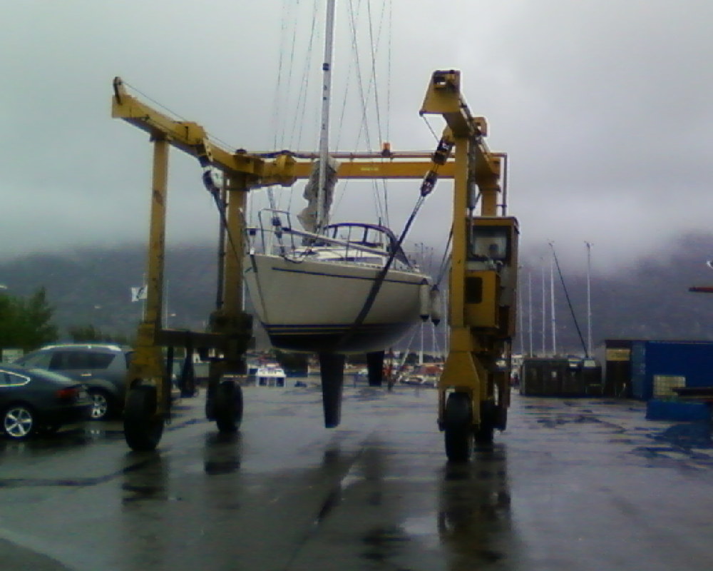

Festina_Lente Svart 15.Juni.2017 Link til dette innlegget Svart 15.Juni.2017 De er jo litt sårbare under løft disse, kanskje dersom den har vært løftet med et litt for smalt skrev? Stemmer jo bra med plassering av aktre stropp? Sitér dette innlegget Link to post
kjellroi Svart 15.Juni.2017 Link til dette innlegget Svart 15.Juni.2017 Selger har bare hatt den i et år, han sier han ikke vet hvordan skadet gar oppstått men han bagatelliserer den. Jeg har funnet telefonnummeret til forrige eier, som hadde den i circa 7 år, håper han vet noe. Godt tips å legge spørsmålet ut i ny tråd i forumet, skal gjøre det i morgen! Sitér dette innlegget Link to post

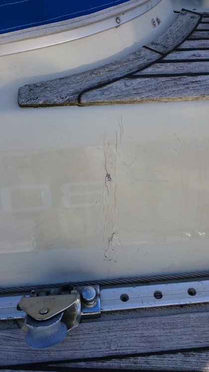

Silkebrisen Svart 17.Juni.2017 Link til dette innlegget Svart 17.Juni.2017 Hei igjen. Nå holder jeg på å hjelper foreldre mine med å skifte dekorstripene på båten. Og nå når de gamle stripene er av tok jeg en titt på samme sted som sprekken er på "din", og der var det jammen sprekkdannelse på nøyaktig samme side og samme sted! Og kun på styrbord side.. Ikke så markant som på den du ser på, men det kan se ut som 108 har ett svakt punkt her... Fikk ikke til å lime inn bilde av dette, men skal gjøre nytt forsøk når jeg kommer hjem. Sitér dette innlegget Link to post
Silkebrisen Svart 17.Juni.2017 Link til dette innlegget Svart 17.Juni.2017 Når jeg ser på innsiden i båten ser jeg årsaken.. Her er der ett bærende skott rett under der sprekken er..☺ Sitér dette innlegget Link to post
Guest Avmønstret# Svart 17.Juni.2017 Link til dette innlegget Svart 17.Juni.2017 Støtter Fiesta Lente i dette. Det er nok seilbåter i verden, finn en annen. Som andre også har nevt, antagelig skade etter å ha løftet med for smalt åk. Sitér dette innlegget Link to post

kjellroi Svart 17.Juni.2017 Link til dette innlegget Svart 17.Juni.2017 Jøss, urtolig bra forum dette, takk for alle tilbakemeldinger! Selger har altså hatt båten i bare et år, men jeg sporet opp forrige eier som kjøpte den for ca ti år siden. Ingen av de visste hvordan sprekken har oppstått, det er tydeligvis før forrige eier, virker ikke som sprekken har blitt større så heller ikke forrige eier var så opptatt av den. Men jeg blir nå skeptisk. Så det bir enten en annen båt eller vente til selger her får lyst til å gå betydelig ned i pris, om han ikke får solgt den... Fant en sweden yachts og en litt mindre nyere tysk båt (vil ikke nevne merke...) rundt samme pris. Men liker å virkelig denne maxi 108! Sitér dette innlegget Link to post

Guest Avmønstret# Svart 18.Juni.2017 Link til dette innlegget Svart 18.Juni.2017 Holder ikke med sparkel og puss på den sprekken. Om den til og med lekker så er jo styrken/integriteten i hele flaten gått i filler. Mao så må det en langt større jobb til. Hele flaten/området må vel da bygges opp på nytt vil jeg tro.. og områdene rundt må sjekkes. Og dette er kun det som er synlig med det blotte øyet. Pluss at "noen" ikke er veldig villig, eller det ikke er mulig å få greie på hvordan skaden har skjedd. Da blir det en litt for stor prosess å få avklart det for å kunne gi pris. Kan fort bare bli en plageånd for selger. Som nevnt tidligere bør du da få inn noen som kan dette for å få en takst på skaden, og jeg regner med at selger ikke er interessert i det. -- Takst, pluss reparasjon av det som er synlig, og potensielt det som ikke er synlig. Skulle ikke forundre meg om en relativt kjapt risikerer å dra av 1/3 av prisen (om det er den i Bergen), og da kan det vel hende de heller vil selge til noen som bare sparkler sprekken og ikke bryr seg :-) -- Skjønner godt at du liker båttypen, har veldig sansen selv. Liker båter med Ac osv. At en båt har en sånn skade tenker jeg på en måte ikke er veldig alvorlig, alt kan fikses hvis en har middene til det. At selger selv ikke har fikset det, evt eier før nåværende, det er det som er problemet. Om en ikke tar en sånn skade seriøst på båten sin.. ja hva kan en forvente da? Særlig akkurat det at "ingen vet" hvordan skaden har oppstått, det virker ekstremt lite troverdig. Å prøve å redusere en sånn skade til en uvesentlighet som bare kan sparkles over er også utafor, syns jeg. En kan jo krysse fingrene og håpe at det er så enkelt, men sånt må faktisk fagfolk inn og se på. En må vel kunne bruke forsikringa på en sånn skade? Sitér dette innlegget Link to post

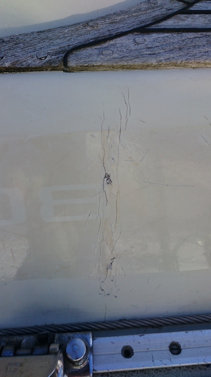

Silkebrisen Svart 19.Juni.2017 Link til dette innlegget Svart 19.Juni.2017 Bildene over viser skaden på mine foreldres båt. Her viser det at skaden er på temmelig nøyaktig samme sted som den som er for salg. Jeg tror ikke skaden på disse 2 båtene skyldes løft. Når jeg stryker fingen over skadestedet kjenner jeg at skroget buler litt utover akkurat der sprekkene er. Sitér dette innlegget Link to post

Guest Avmønstret# Svart 19.Juni.2017 Link til dette innlegget Svart 19.Juni.2017 Silkebrisen skrev for 1 time siden: Bildene over viser skaden på mine foreldres båt. Her viser det at skaden er på temmelig nøyaktig samme sted som den som er for salg. Jeg tror ikke skaden på disse 2 båtene skyldes løft. Når jeg stryker fingen over skadestedet kjenner jeg at skroget buler litt utover akkurat der sprekkene er. Ville det ikke være naturlig å tenke stikk motsatt? To båter som ikke har noe med hverandre å gjøre, lik skade. Begge blir løftet antar jeg. Om det ikke er løftet så må det da være en strukturell svaket med disse båtene, tipper det vil være kjent om det er vanlig. Sitér dette innlegget Link to post
Silkebrisen Svart 19.Juni.2017 Link til dette innlegget Svart 19.Juni.2017 Pinkvin skrev 29 minutes ago: Ville det ikke være naturlig å tenke stikk motsatt? To båter som ikke har noe med hverandre å gjøre, lik skade. Begge blir løftet antar jeg. Om det ikke er løftet så må det da være en strukturell svaket med disse båtene, tipper det vil være kjent om det er vanlig. Jeg er på ingen som helst måte ekspert på dette, men jeg tror dette skyldes en strukturell svakhet. Grunnen til at sprekkene er kun på styrbord side er nok fordi båttypen har åpen løsning med gjennomgang til akterkabinen her og har dermed mindre stivhet i forhold til babord side. Men er det strukturell svakhet er den vel kansje sårbar for løft også, så skal aldri si aldri. Jeg vet ihvertfall at båten jeg kjenner til har blitt løftet på land ved hjelp av selvgående kran i nesten alle år. Se bilde Sitér dette innlegget Link to post

Guest Avmønstret# Svart 19.Juni.2017 Link til dette innlegget Svart 19.Juni.2017 Silkebrisen skrev for 3 timer siden: Jeg er på ingen som helst måte ekspert på dette, men jeg tror dette skyldes en strukturell svakhet. Grunnen til at sprekkene er kun på styrbord side er nok fordi båttypen har åpen løsning med gjennomgang til akterkabinen her og har dermed mindre stivhet i forhold til babord side. Men er det strukturell svakhet er den vel kansje sårbar for løft også, så skal aldri si aldri. Jeg vet ihvertfall at båten jeg kjenner til har blitt løftet på land ved hjelp av selvgående kran i nesten alle år. Siden så og si identisk skade skjer på to båter så tenker jeg løft, evt at spenning av rigg/mast kan gi skaden. Vanskelig å si hvordan krefter fordeler seg i et skrog. Hadde selv en svenske fra 80 tallet, mamba 311, og den var ganske fleksibel i skroget. Noen lakk kronisk rundt vinduene pga fleksing i skroget (vår gjorde ikke det), på noen seig kjølen opp en god del i bakkant når den stod på land. I vår gikk dører og luker som gikk på tvers tregt når den stod i stativet. Så jeg forestiller meg att ett eneste "feil" løft med for trangt åk kan gjøre stor skade. Men det er en litt rar plass, lurer på om det kan være vantene og innfestningen eller noe... hva er nærmest som tar store krefter? Fokkeskinna holder jo igjen ganske mange kilo.. Jeg ville forhørt meg på ulike maxisider/forum og hørt om noen andre har vært borti tilsvarende og har noen forklaring på skadene. Jeg ville i hvertfall lagt en del energi i å finne ut av det :-) Den har vel gjennomgående mast, det betyr også at om en overspenner riggen så kommer en til et punkt der en trykker kjølen ned og drar skroget "smalere" så og si. Skal ikke så utrolig mye kraft til før en begynner å endre skrogfasong fremfor mastefasong på enkelte båter. -- Sitér dette innlegget Link to post
