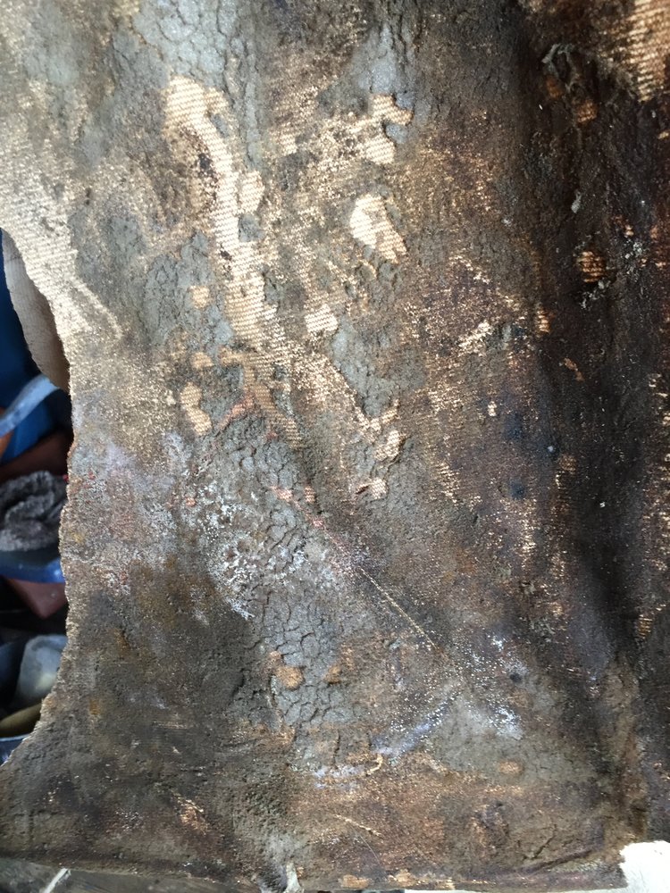

Rigmor82 Svart 15.April.2018 Link til dette innlegget Svart 15.April.2018 Bilder av soppene? Er ikke sopp bare et belegg da? Lurer på hvordan man kan være sikker på som er sopp og hva som er jordslag? Har selv nettopp revet duk i plastsnekke.. Sitér dette innlegget Link to post
