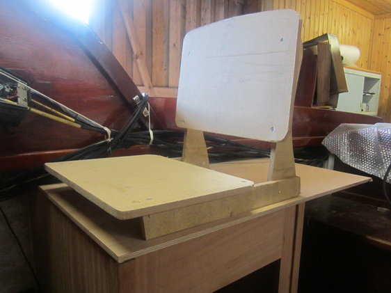

Har laget en mal til nye stoler i 1" massiv mahogny.

Et oversiktsbilde, platen på styrbord side er for lang, kun underlag for stol mal.
