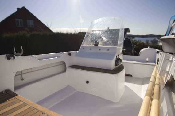

Har pusset opp en lami 425r som jeg legger bilder ut av nå. Det øverste bildet er ikke min båt, men en tilsvarende slik båten var i utgangspunktet. Det som er gjort er :
- båten er malt utvendig i ny farge
- Laget dobbel dørk av glassfiberlaminerte polyurethaneplater.
- Laget styrekonsoll og vindskjerm
- Laget fester for lanterner
- Laget sittebenk bak i båten. Under denne ligger batteri og tank + div
- Laget sitteposisjon fremme i båten
- Brukt noe teak i båten
Alt i alt har jeg fått en kjekk 14 foter ut av det hele. Båten er utrustet med både kartplotter og ekkolodd, så den er veldig kjekk å fiske fra på godværsdager.
