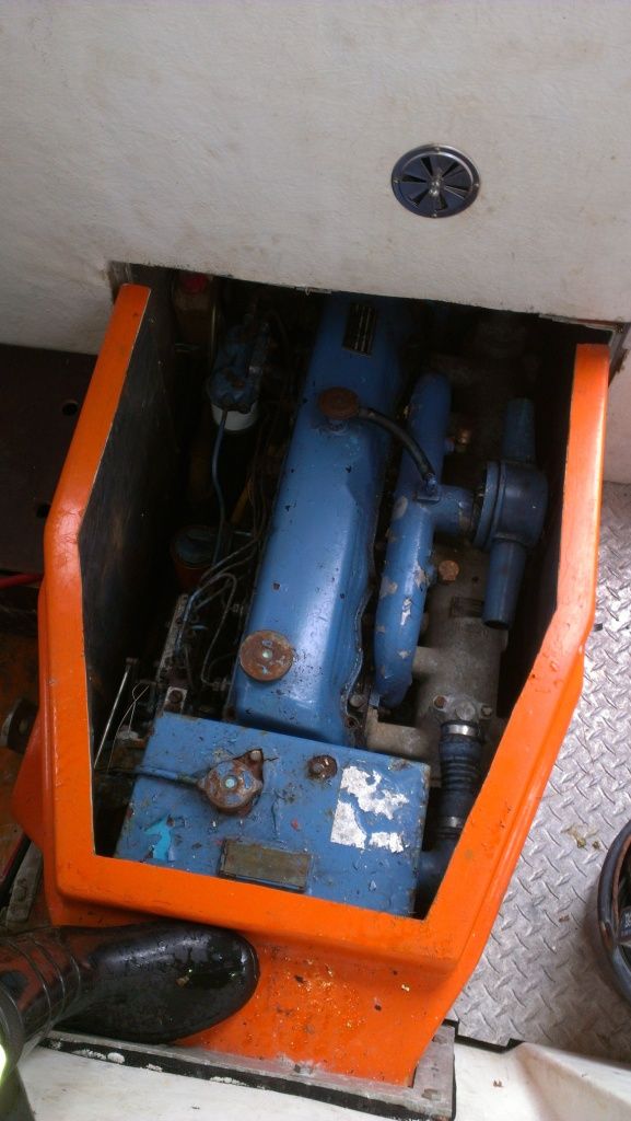

Like nedenfor nytta står det en liten plast sjark i fjæra. Er ikke noe smykke skrin, men kan bli en grei bruksbåt. Syns det er trist at den står der og forfaller og har tenkt litt på å overta den. Har vært i kontakt med eieren og det var forsåvidt greit. Problemet er bare at båten ikke har vært fulgt opp de siste par årene. Det var derfor mye vann inni båten, litt over halveis opp på motoren. Ca midt opp på startmotor og dynamo, over midten på reimhjulet foran og over hele svinghjulskåpa bak. Ser ikke ut som det er kommet nevneverdig med vann inn i bunnpanna. Prøvde oljeskifte pumpa og det kommer bare olje ut. Vann samler seg vell under olja? Har vært flere ganger og tømt båten for vann, men siden der er et tykt islag så har jeg ikke fått bort alt. Det har og lekket inn vann i mild værs perioder som har øket vannstanden.
Har prøvd å tørne motoren, uten at jeg har klart det. Har tenkt av det var pga isen som er frosset rundt motoren. Har og vært usikker på om det har kommet inn vann i motoren via eksosrøret. Enden på røret er skåret på skrå og røret står rett opp langs baksiden av styrhusveggen. Når det er vind og det regner eller fyker så kan det godt trenge inn vann. Tok derfor å demonterte flensen mot eksos manifoilen i dag. Her kom det ut endel sot vann og det var frosset en tropp inni manifoilen. Så det er helt sikkert kommet vann inn i sylindrene.
Hvor lenge det har vært vann (ferskvann) her vet jeg ikke.
Motoren er en 6 sylindra ford 2715, ikke 2015 som det står i overskrifta. Den er kjørt bare 850 timer ifølge timeteller.
Det jeg lurer på er om det er håp å få motoren i driftsklar stand uten fullstendig motoroverhaling. Jeg har ikke lyst til å påta meg et nytt totaloverhalings prosjekt. Skal motoren ut så må deler av styrhuset kappes sund. Ser for meg at dynamo, starter og diverse sensorer må bytter. Toppen må sikkert og av for å se skadene. Men kan ikke gjøre dette før jeg har overtatt båten, og har ikke lyst til å påta meg ansvaret for den før jeg vet hva som må gjøres.
En annen ting er hvordan giret har tålt å stå under vann i flere år. Er usikker på type gir siden det er under islaget. Men ser ut som det er hydraulisk da det er en egen oljekjøler tilkoblet motorens kjølesystem.

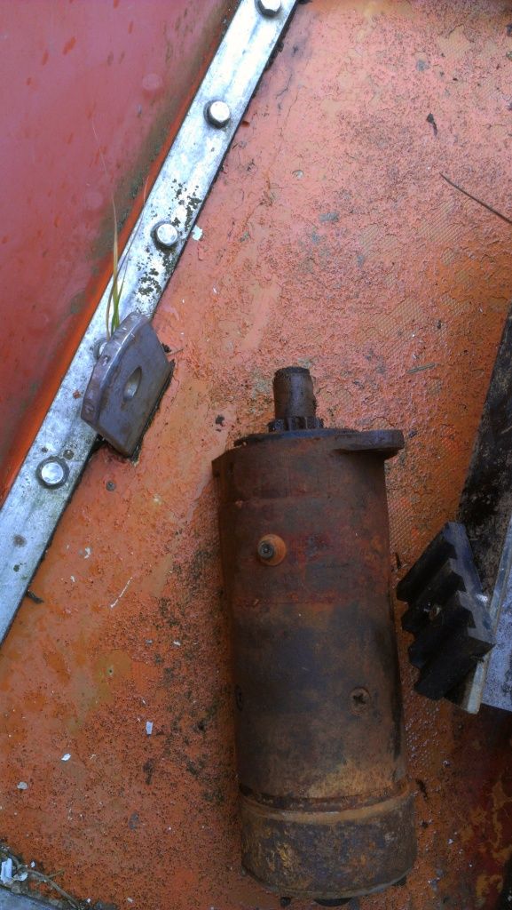

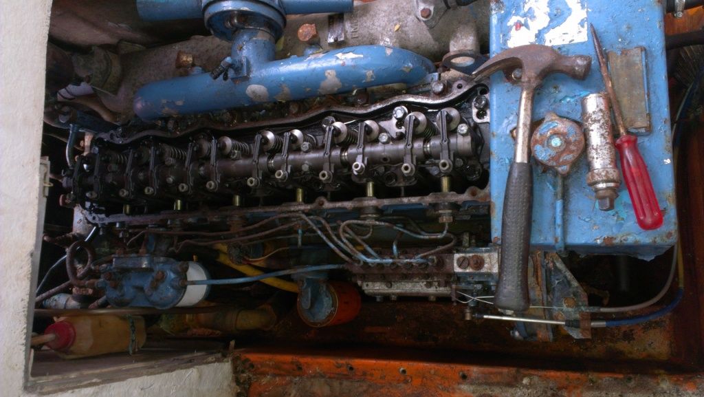

Ja, da har jeg overtatt sjark prosjektet. Var i helga og demonterte starter og dynamo. Sto i stein begge. Fikk av de tre siste skruene på toppdekslet og tok så ut dysene. Det ene dyserøret vrei jeg av da det hadde satt seg inni mutra mot dysa. Hvis noen har et godt brukt så er jeg interessert i å kjøpe, Så dreiet jeg veiva rundt. Det sprutet ut vann fra dysehullet til sylinder 2. Spruten gikk rett forbi hodet mitt og i taket. Klarte å dreie den rundt ca 180 grader før den stoppa. Tok den noen ganger fram og tilbake før jeg fylte på diesel i alle dysehullene. Da gikk den lett rundt. Har dreiet den noen ganger rundt og fylt på diesel flere ganger. Så det er kanskje håp om å berge motoren. Tar med meg starter og dynamo hjem for å se om det er mulig å få liv i dem. starteren har vært helt under vann, mens dynamoen har vært en 2-3 cm under. Så det har ikke vært vann over lagrene på den. Får jeg starteren i orden så skal det være mulig å prøve å få start på forden.

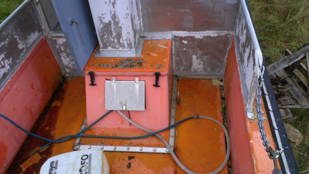

Bilder av båten:
Motoren:
Starter og dynamo:
Ja, tror overbygget veier noen hundre kilo. Er brukt tykk aluminium og så er det isolert og lagt glassfiber på innsiden. Et alternativ er å sette på det gamle huset. Det ligger ikke så langt unna båten.
La starteren og dynamoen i ei bøtte og fylte på med noe gammel diesel. etterpå kunne jeg dreie rundt tannhjulet på starteren. Diesel er tydeligvis en skikkelig rustløser....

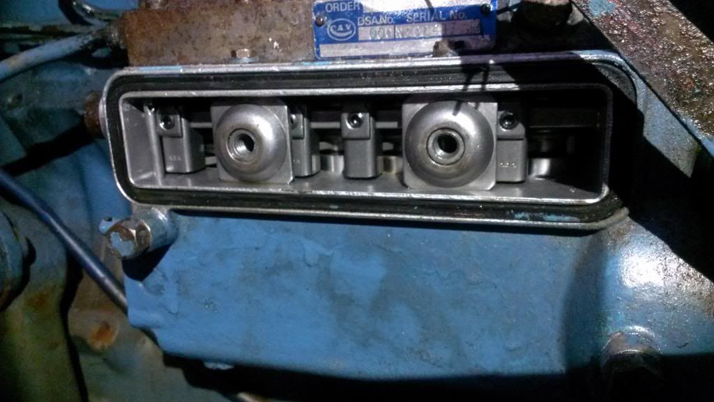

Du har vel en simm's pumpe på denne motoren. Det er vel mye som tyder på at noe henger , eller er rustet fast inni her. Du kan åpne dekselet på sida, det som er festet med de to store skruene. Se at staget som vrir pumpe-elementene ikke sitter fast. Dette har jeg sett på flere slike som har lagt lenge. Dette staget er det flattstålen som griper inn i alle elementene, og som går frem til sentrifugalregulatoren fremme på pumpa, inn mot registeret.
Sef må du se etter at stopp-armen står i rett posisjon, dvs bakover....

Hadde oppe sidedekslet, alt så helt og fint ut inni den og ingen antydning til rust.
Er det stemplene jeg ser der? Så ikke ut som de beveget seg. Men det var litt vanskelig å si da jeg ikke kunne se og trykke på start knappen samtidig.
Hva må jeg gjøre for å eventuelt få den til å løsne? Må den demonteres?
Jeg regnet med at stopp arnmen skulle stå bak, men prøvde med den fram og for å være sikker.

Tok opp side dekslet og ser at staget eller pumpe elementene sitter fast. Prøvde forsiktig å presse den framover med et skrujern, men den satt bom fast. Stopp armen som vaieren er koblet til står ikke fast. Noen som har et tips hvordan jeg får denne løs, helst uten å ta av pumpa? Kan ikke se noe antydning til rust eller fukt her.

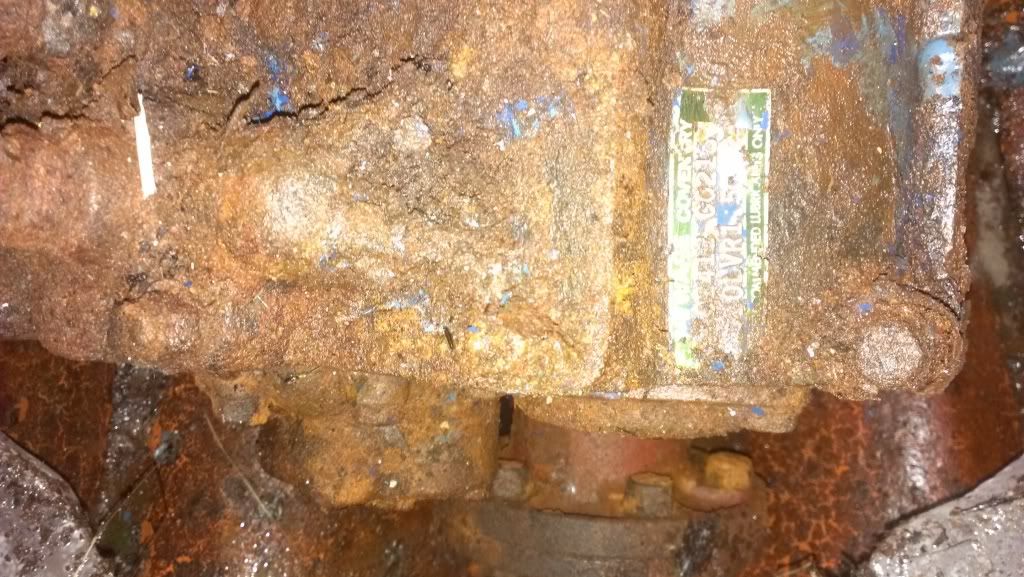

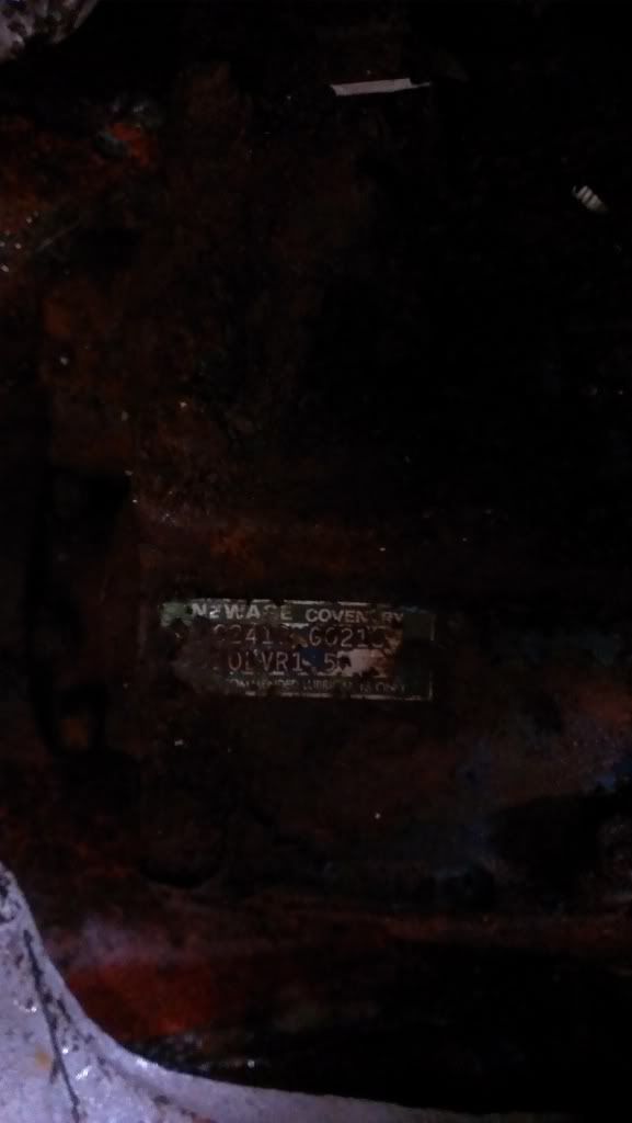

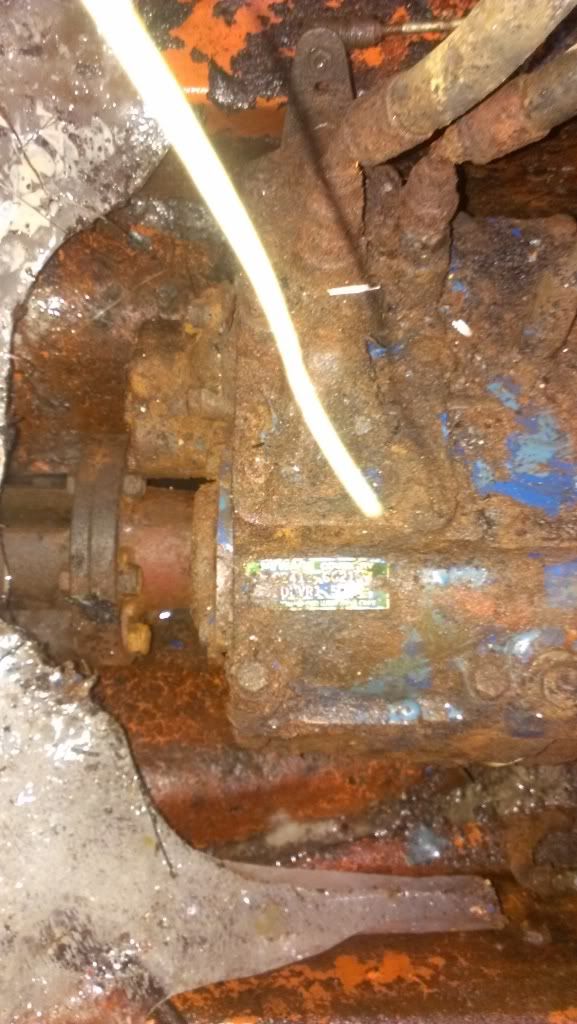

Fikk løs vaieren til giret, og det ser ut som det fungerer og. Propellen gikk ihvertfall begge veier. Men får jo ikke prøvd det med belastning. Tror giret er engelsk. Står et skilt på det, men det var malt over og det mangler litt av det. Skal ta bilder av det i morgen så kanskje jeg finner ut hva slags type giret er.
Bilder av giret: Er et NEWAGE gear, men modelltypen har jeg ikke funnet ut av enda. Men ligner på 500 typen ut fra bilder på nettet. Modelltypen skal stå på nederste linje. Men på skiltet er de første tallene borte. Ser ut som det skal være vanlig motorolje på det. Blir bytte av olje på både motor og gear neste gang jeg er på hytta. Giret skraper litt når jeg kobler det inn forover. Bakover er det nesten helt lydløst når det kobler inn Er det vanlig at disse skraper når de kobler inn? Ser at det er clutcher, så trodde at inn koblingen skulle skje lydløst. Det brune som er på giret er ikke bare rust, men en blanding av oljer og rustvann. Når jeg tørker det bort kommer det fram blå maling de fleste plassene. Men er sikkert litt rust og.

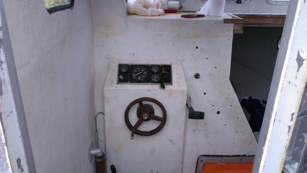

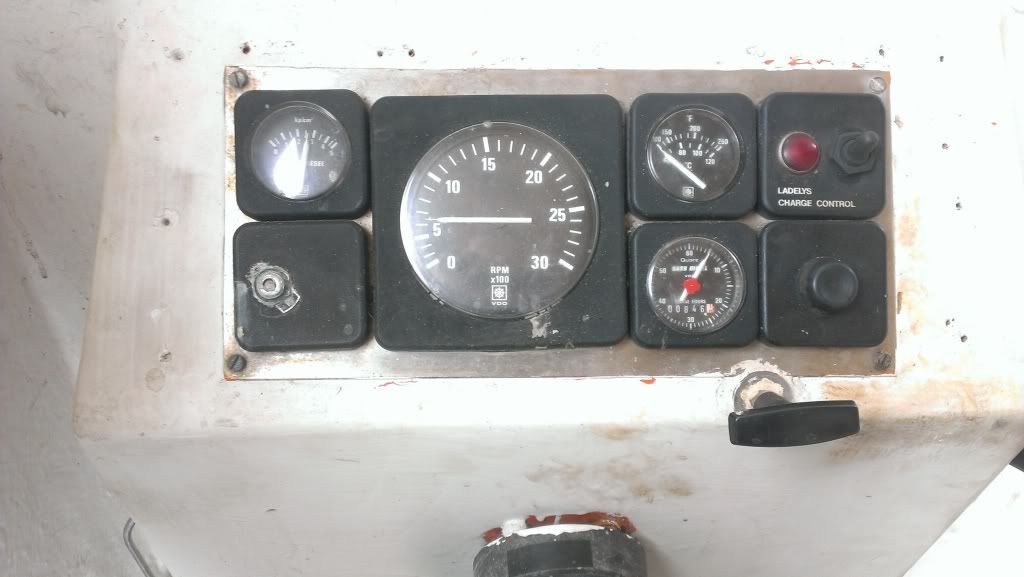

Bilde av instrumentpanelet med motoren i gang. Har akkurat startet den så den har ikke fått drifts temperatur enda. Er forresten utrolig lett starta. Startet med en gang i dag når jeg prøvde.

Det er definitivt et PRM Newage gear ja. Det er ikke meningen at det skal lage skrapelyder. Er du sikker på at lyden kommer fra gearet og ikke fra hylse/aksling? PRM gearene er hydrauliske og utmerker seg med myk veksling og rolig gange. Skift olje på det (15W-40 motorolje) og kjør det litt, kanskje det kommer seg med litt bruk?
