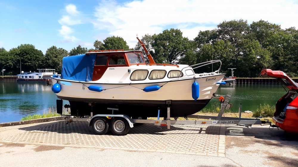

Jeg kommer i kontakt med et lignende problem. Jeg kjøpte også en lignende bruktbåt. Så vidt jeg kunne finne ut av, er det en KB22 Snekke (eller sjømann?). Dessverre er det ingen informasjon om denne båten i Tyskland. Kanskje jeg kan få informasjon i dette flotte forumet?
Min båt er bygget i 1970. Den har en Volvo Penta-motor, type MD11C. Motoren er ikke original, men fungerer bra.
Båten kjører veldig bra. Men når det er en sterk bølge eller når en rask motorbåt innhenter den, svaier den mye. Jeg har nå et spørsmål: Jeg har lest at blyballast tidligere var plassert i kjølen. Det er ingen blyballast på båten min. Må jeg ettermontere en ballast?
Er det noen som har informasjon (brosjyre / dokumenter) om denne båten? Vennlig hilsen - KB22snekke
Redigert av KB22snekke (see edit history)
hei, og velkommen til BP. Jeg vokste opp med en KB 22. Jeg kjenner igjen det du sier om svaring, men jeg tror ikke det er mangel på ballast som er problemet, men skrogformen. KB 22 har en ganske stor bæreflate akter. Det gir den gode fartsegenskaper, husker vi kom opp i over 10 knop med vår 35 hester.
Ulempen med bæreflaten er når den får sjø inn skrått aktenfra: Da får bølgene tak i bæreflaten, og vipper båten.
Så mitt råd til deg vil være at dette er noe du  må leve med, evt korrigere på kursen slik at du slipper den verste vinglingen.
