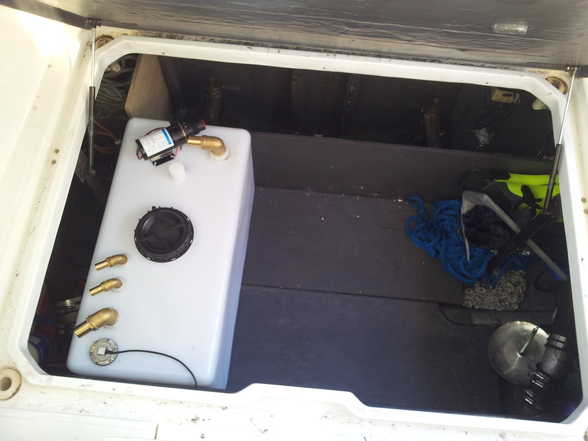

Fusebox Svart 22.Juni.2012 Emnestarter Link til dette innlegget Svart 22.Juni.2012 (redigert) Jeg har nå bestemt meg for å installere en 190 liters tank, under dørken ute. Den stjeler litt lagringsplass, men det får gå. Totalt får vi da 230 liter, og det skulle holde, selv med dårlig mage :-) Når tanken installeres der, vil det bli ca. 6 meter slange fra toalettet (TMC elektrisk) til tanken. Vil pumpen greie dette ? Tenkte å bruke 25 mm. slange, men kan også installere 38 mm. om nødvendig. Gjennomføringen og pumpen for tømming er plassert ca. 3 meter fra tanken. Vil en TMC, eller Matro septikkvern-pumpe, greie å tømme da ? Det er ikke mye løft, ca. 0,5-0 til 0,6 meter, og det skal visst pumpen klare. Det jeg lurer på, er om lengden er OK. Kan jeg da ha pumpen ved utløpet og suge, eller bør den være ved tanken og skyve ? Redigert 22.Juni.2012 av Fusebox (see edit history) Sitér dette innlegget Link to post
Fusebox Svart 7.August.2012 Emnestarter Link til dette innlegget Svart 7.August.2012 Da er tanken vel installert, og testet i ferien. Installasjonen fungerer meget bra, og vi greier fint 6 dager uten å tømme tanken. Her er "kjelleren" forberedt for installasjonen. Ny lader ble installert og noe småtteri av endringer på ledninger og batteri, før tanken settes inn : Testinstallasjon av tanken. Ikke helt sikker på at den passet, men hadde 5 cm. feilmargin : Tanken viste seg å passe bortimot eksakt, og gikk omtrent kant-i-kant med skottene : Mot vanntanken : Mot ror-skottet ; Jeg valgte å sette pumpen på en brakett over tanken, for enkel service. Braketten ble laget av diverse braketter og plater fra Maxbo. En kork plate ble limt på undersiden for at ikke skruene og platen skulle kunne gnage seg gjennom plasten : Braketten for sidestøtte mot styrbord kan sees litt under pumpen. ...og her med tanken plassert under braketten : To sidestøtter/braketter ble skrudd inn for å holde tanken på plass, en på hver side. Endelig installasjon av tanken. Slangene ligger klare, men er enda ikke koblet til : Styring av pumpen ble laget ved å koble to reléer i serie, og aktivering av systemet på den første og aktivering av pumpe, med tilbakekobling, på det andre. Panelet ble i hui og hast hentet på Biltema, det består av en "Aircraft" type bryter med deksel, slik at bryteren ikke kan aktiveres utilsiktet. Så trykkes en knapp inn for å trigge systemet. Avbrytes ved å vippe dekselet ned over bryteren igjen når tanken er tom. Wema giver ble levert med tanken, og hvitt Wema instrument ble innkjøpt og koblet til. Det gikk med 14 meter 25mm septik slange for tilkobling til den eksisterende 40-liters tanken. Denne tanken skal muligens ut på sikt, men får stå inntil videre. Sitér dette innlegget Link to post
