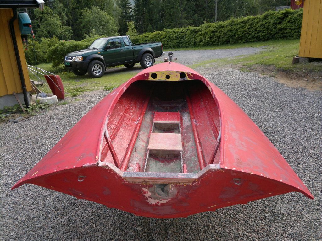

Begynte å lete litt på nett etter en båt med fartspotensiale,og kom over et tomt skall av en Dalla Pieta på Tjøme.

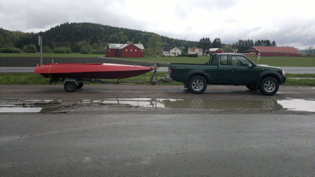

Første og andre bilde er fra handelen,og på vei hjem.

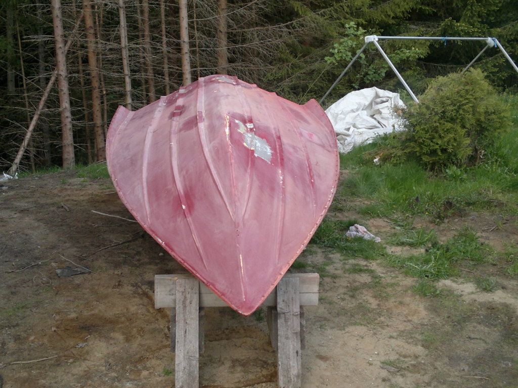

Båten var heldigvis hel i skroget,bortsett fra noen små hakk og et par gamle lapper.

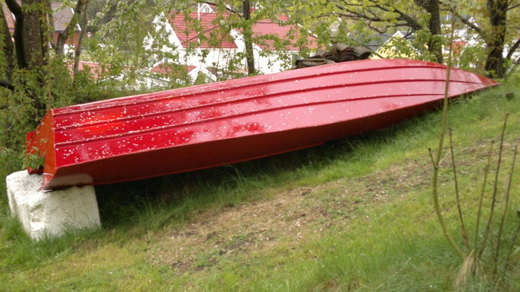

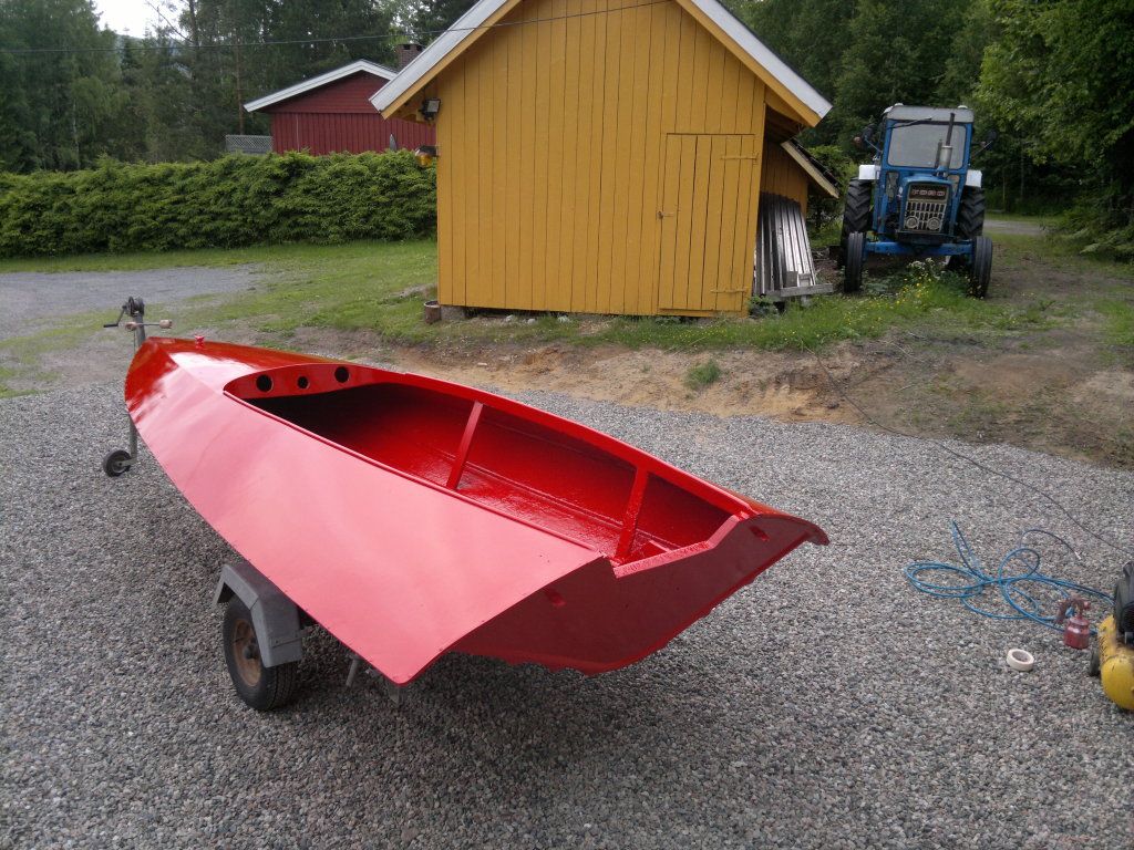

Tenkte først å bare flekke litt under,men det ble full nedpussing både under og over :)

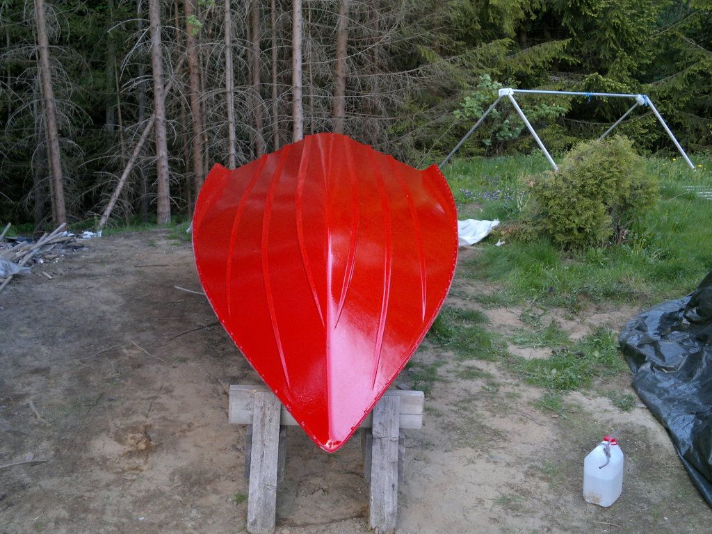

Så rullet jeg den med 2K Polyurethanlakk under og brukte sprøyte oppå og inne i båten.

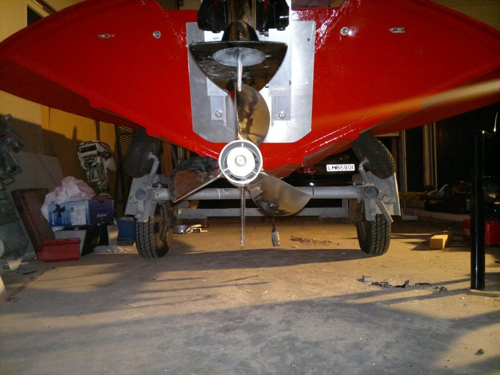

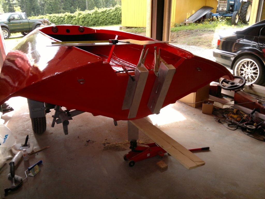

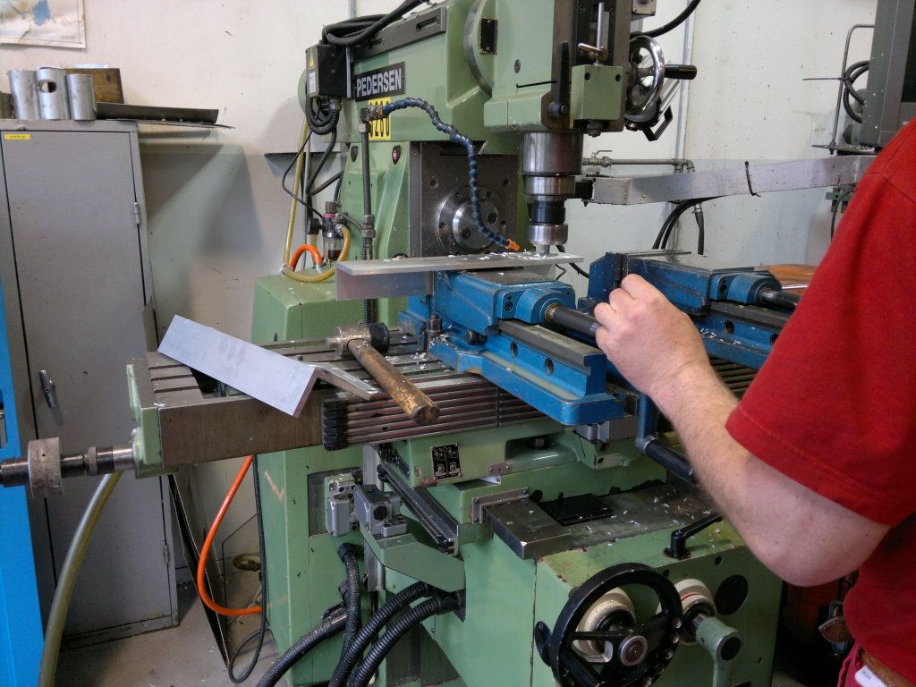

Så var det å få laget seg en motorbrakett med høydejustering.
Er spent på om jeg får motoren høyt nok med denne,men man får bare prøve seg fram.

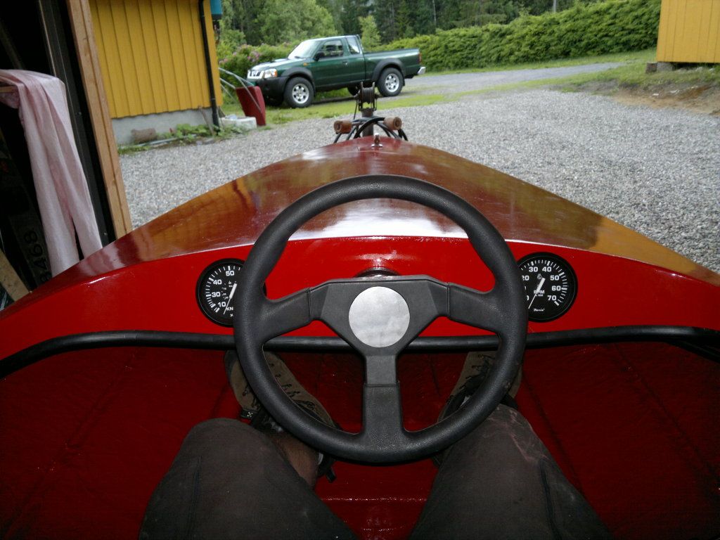

Ny komplett styring,knopmåler,turteller og vanntrykksmåler blant annet.
Styring,knopmåler,turteller prøvemontert,vanntrykksmåler har jeg ikke funnet noen egnet plass til enda.
Lurer litt på å sette den oppå "dasjen" for å kunne ha den midt i sikte under kjøring.

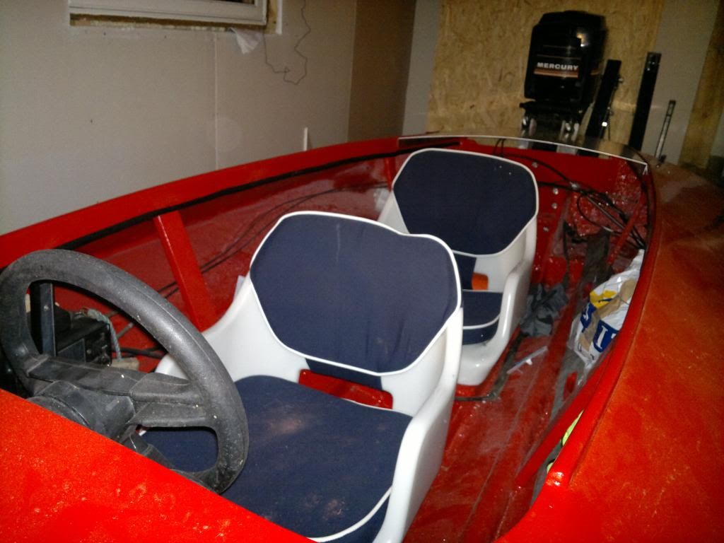

Fint utgangspunkt du har, slik så vår ut når jeg kjøpte den...

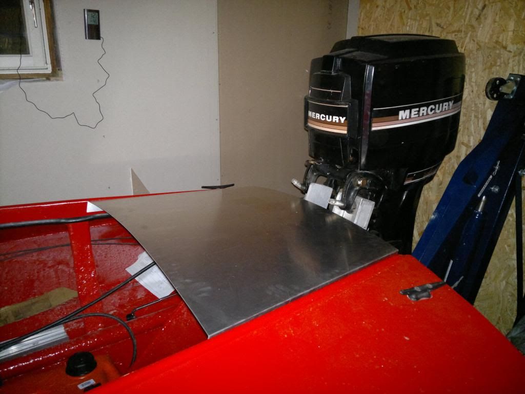

Ser du "mangler" dekselet over motorbrønnen bak. Du får sjekke at ikke hekkbølgen fyller båten eller at du får dønninger inn bakfra når den ligger fortøyd, for den er ganske lav bak. Vi hadde en totakt 50hk på. Din har vel samme vekt.
Når det gjelder instrumenter limte jeg sammen to stk 6mm finerplater i vinkel vha epoxy og duk, som siden ble malt med topcoat sammen med resten av interiøret. Var vinklet slik at jeg så rett på dem, og det fungerte kjempefint. Samt at det så ganske bra ut. Så der har du i det minste et alternativ til å montere dem på dekk.
Lykke til videre med prosjektet, og legg ut flere bilder underveis :)
Herlig båt å kjøre med, skikkelig gokart på vannet.
Slik så dekslet vårt ut. Var et eget glassfiberdeksel som passet mellom dekksidene. Var støpt og skrudd fast.
Når det gjelder seter kjøpte jeg et par fra de som støper DP fortsatt. Jan Terje Bråten mener jeg en av de heter. Tror jeg betalte rundt 750,-/stk dengang. Er i glassfiber, og er overraskende gode å sitte i. Og de blir ikke gjennomvåte slik stoffstoler blir av regn og sjø. Og så er de lette. Boret et par dreneringshull i bakkant.
Eventuelt kan du klippe til og lime på biter av liggeunderlag for å få de litt mykere. Er litt mer racing enn vanlige båtstoler
Kjøpte aluminiumsprofil og plastskinne fra noe jeg mener het Sørlandet Aluminiumsprodukter. Festet plastikkskinnene i dørken, og kappet til to aluminiumsbiter som ble skrudd i setene.
I bakkant på framstolen og framkant på bakstolen boret jeg to horisontale hull i alu-profilene og kunne dermed justere setene fram og bakover. Du ser såvidt skrue og mutter på bildet. Justerbart og enkelt.
Angående fenderlist brukte jeg bare en ganske enkel U-profil fra ParmaPlast i Bergen.
Lot den ligge ca en halv time på 80 grader i varmluftsovnen på kjøkkenet. Fungerer veldig fint, og er enklere enn å holde på med koking osv.
Jeg valgte å sikre listen ved å bore hull og poppe den fast. Lot poppnaglene være synlig fra oversiden. Mere racing :)

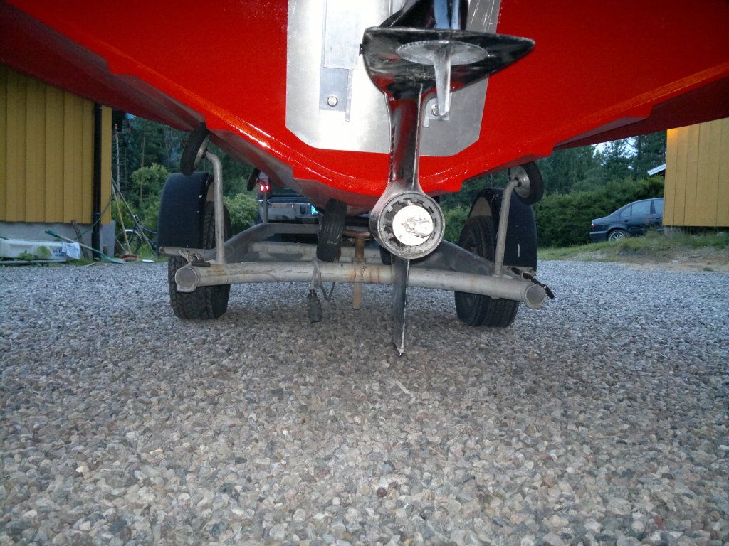

Kan virke som om motoren din står noe lavt. Forsøk først med å sette propellakselen på samme linje som bunnen på båten. Bare legg ei list langs bunne så har du noe å justere etter. I V50 reglementet må propellaksel våre 25mm under bunnen hvis jeg ikke husker feil. Det er for at det ikke skal gå for fort for ungdommene som skal race. Det er ikke noe du trenger å ta hensyn til... :cool:

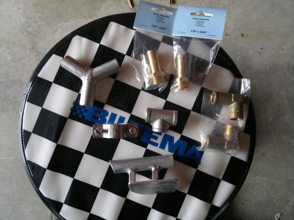

Her ser du hvordan jeg hadde det. Waterpickup, slangen gikk opp på baksiden av braketten og kom ner til et vanlig T-stykke som fordelte vannet på på 90-graders bend. Boret og gjenget opp undervannshuset og satte i to rette overganger slik at jeg fikk plass til å skru inn bendene. Prøver du å skru bendene rett i de gjengede hullene vil de slå i de to "finnene" som er plassert over og under der jeg har boret hull. Mål to ganger og bor en gang... Vanlige rørlegger-deler kjøpt på Tess. Sjøvannsbestandig messing. Som du ser har jeg også kappet styrefinna/anoden. Hvis du ikke gjør det, vil propellen gjøre det når du setter den i gir første gangen.. :lol:

Waterpickupen blir ganske lik din,bortsett fra at mesteparten ble laget i aluminium.

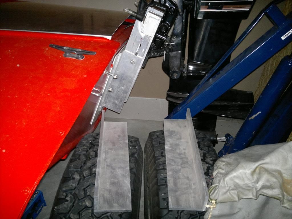

Skal justere motorbraketten slik at akselen flukter med bunnen av skroget som et utgangspunkt.
Kan det være at jeg må heise motoren enda høyere enn dette for å få maks toppfart?
Isåfall tror jeg at jeg må bygge om braketten litt for å komme noe særlig høyere.
Har begynt å "tenke" ut et deksel,lurer på om det blir i aluminium som jeg legger to lag glassfiber på for å så finpusse og lakkere.

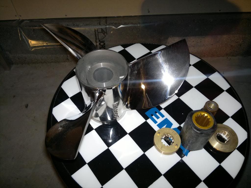

Fikk endelig propellen fra Hill Marine, en Signature 11x22 cleaverpropell.
Ser litt skeivt ut her,men er motoren som er litt vridd.

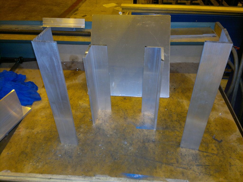

Prøvemonterte siktet og stod i,fant da ut at custombrakketten min er litt for kort for å få propellsenteret i linje med bunnen på båten :(
Så da kappet jeg to nye vinkler som skal byttes ut med de to på båten.

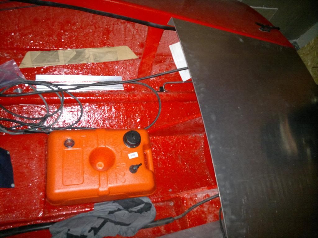

Har laget et deksel i aluminium,som skal settes fast og lakkeres.
Fikk tak i bensintank som passer akkurat nede mellom avstivningene i skroget,ikke bestemt noe plass til batteri enda,men det blir sannsynligvis bak til venstre under dekselet eller midten.

Er litt usikker når det gjelder vektplassering av ting i båten,er det best å ha ting nede i bunnen eller ut i sidene?
Skal prøve å holde vekta nede,blir kun 22liters tank og 25 A batteri,ikke så mye mer utstyr annet enn instrumentene.
Motoren mener jeg veier ca 80kg,også blir det 100 til når jeg setter meg oppi :giggle:

Jeg ville hatt ting mest mulig sentrert og så lavt som mulig.
Tror også at motoren er tyngre , rett i overkant av 100kg tipper jeg.

Den pickupen laget jeg bare på øyemål,kan justere etterhvert hvis den ikke gir nok vann.
Jeg laget ikke den ikke så lang og med liten vinkel pga jeg tenkte den ville bremse farta litt.
Har jo også vanntrykksmåler så skal følge nøye med på kjølingen.

Vi klarte 43-44 med vår litt tunge og ikke spesielt tunede båt med en standard 50hk Merc. De fleste som kjørte DP i løp brukte 11x22 cleaver i V50 klassen dengang, men vår båt var som sagt noe tyngre enn løpsbåtene, så jeg satset på 11x21. Var et veldig bra valg, jeg dro motoren til 5500-5600 på full gass.
Jeg ble noe forundret når jeg så at du skal ha 11x22 på en 90 hester, men det er jo avhengig av turtallet du tar sjansen på å la den få.
Hvis ikke er det i det minste en god indikator hvis du noterer turtall og fart du får og kontakter Ron Hill for å få innspill. Kan nok gå opp noe i pitch med såpass mye kraftigere motor. Får du 1000 omdr høyere turtall enn anbefalt, er det bare å få mer pitch(=fart)
