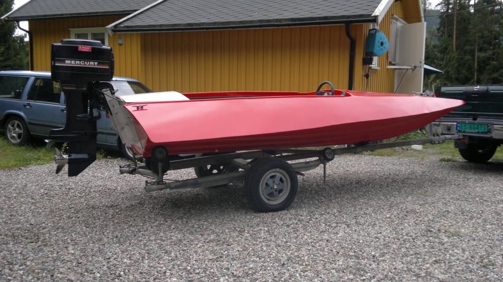

Lars K Svart 2.April.2013 Emnestarter Link til dette innlegget Svart 2.April.2013 Står litt stille her pga jobbing med garasje,bruksbåt og biler Men fant jo ut at jeg må gjøre om på motorbraketten for å få den høyt nok. Har laget to nye aluvinkler jeg skal bruke til det. Men så begynner jeg å lure litt på hva som er best vinkel på akterspeilet. På bildet her skal motoren fortsatt heises 5-7cm,og da begynner det å bli endel setback synes jeg. Så da er spørsmålet,bør jeg shimse i nedkant av braketten for å rette vinkelen,eller kan den være som den er? Sånn den står på bildet følger den vinkelen på det orginale akterspeilet. Sitér dette innlegget Link to post
Lars K Svart 26.Juni.2013 Emnestarter Link til dette innlegget Svart 26.Juni.2013 Nå er det ikke så fryktelig lenge til jeg skal få gjort litt mer med denne. :) Skal jeg la vinkelen på braketten være som den er? Sitér dette innlegget Link to post

Honduras Svart 13.Desember.2013 Link til dette innlegget Svart 13.Desember.2013 Akterspeilet på DP er mer vinklet enn det som er standard. Kan du ikke flytte det nederste bolthullet så langt det går slik at du får vinklet braketten mer vertikalt ift akterspeilet? Når jeg skrudde på min Bobs Jackplate brukte jeg kileformede fester under som vinklet hele jackplaten, da min ikke hadde mulighet for å forskyve bolthullene. Sitér dette innlegget * Prosjekt Glen-L Squirt * Prosjekt Lagringsstativ påhengsmotor * Prosjekt 4 fot vugge Link to post
Lars K Svart 15.Desember.2013 Emnestarter Link til dette innlegget Svart 15.Desember.2013 Denne står godt pakket ned for vinteren,har ikke gjort så mye mer med den. Stoppet litt opp etter senebetennelser og operasjon av håndledd også. Er jo et "koseprosjekt" så har ikke hast med å få den ferdig :) Men skal bli ferdig engang,forhåpentligvis til sommeren. Ang. motorfestet blir det nok gjort noe av det samme som du gjorde Honduras. Tenkte å legge litt i mellom braketten og plata på akterspeilet. Noen formening om hvor mange grader vinkelen bør være? Lurer også på om jeg kan bruke washhullet på stammen til ekstra kjølevann isteden for å sette inn nipler. Er jo ikke stort det hullet,men vil vel bli endel trykk på vannet når farten øker. Sitér dette innlegget Link to post

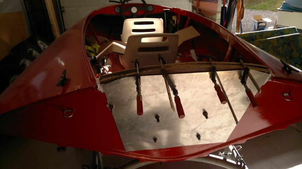

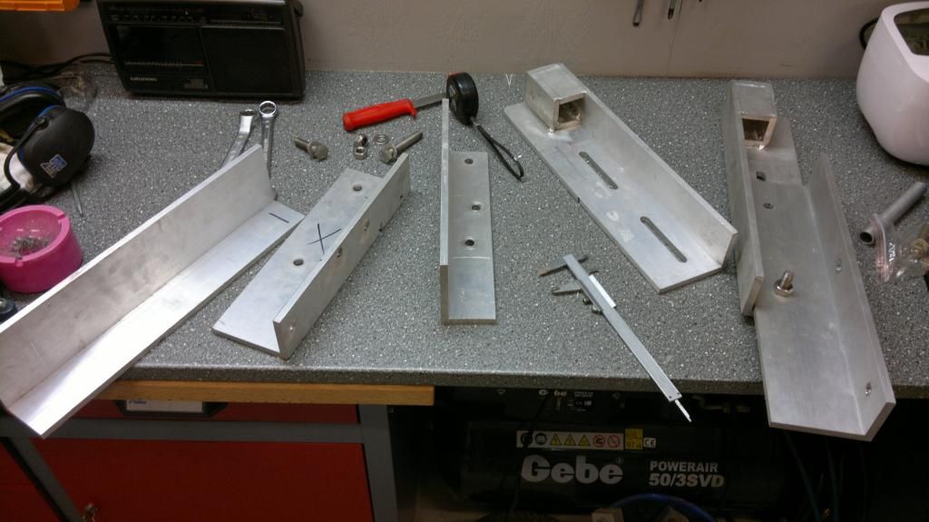

Lars K Svart 2.September.2014 Emnestarter Link til dette innlegget Svart 2.September.2014 Kommer med en liten oppdatering,siden jeg har fått litt mer med denne. Kanskje ikke så spennende,men slenger ut noen bilder. Braketten ble jo for kort,så da måtte jeg to av de fire delen nye. Har også bygd opp akterspeilet en god del,slik det egentlig skal være. Fikk tak i to litt enklere stoler,som er veldig lette. De to andre med puter satte jeg i Nordkappen. Har lagt noen ekstra forsterkinger på innsiden også,blant annet forlenget kneveggene helt opp. Sveiset fast i øvre plata,og skal boltes fast nede. Da ble det litt mer riktig høyde ja Dekselakplate er også tilpasset,her skal jeg montere en 2,5" flexislange som alle kabler til motor skal gå i. Så langt har jeg kommet nå,ting tar litt tid men blir vel ferdig en eller annen gang Sitér dette innlegget Link to post

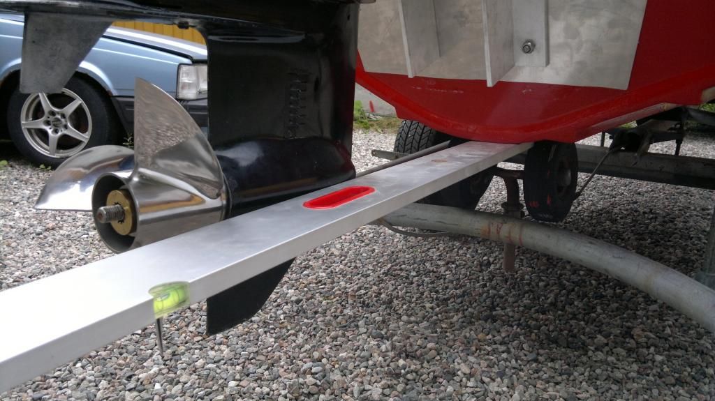

Lars K Svart 20.Juni.2016 Emnestarter Link til dette innlegget Svart 20.Juni.2016 Ja det kan jeg tenke meg, Jaja,nå er jeg litt igang med denne igjen. Braketten til motoren er vinklet ut,og boltet fast. Nå står propellakselen i høyde med skrogbunnen. Nå er jeg igang med undervannshuset,og da dukker det opp noen spørsmål. Hvor bør stussen til kjølevannet settes? På ene siden er det et inntak for å skylle motoren,bør jeg sette stussen på samme sted på andre siden? Holder det med en 12" inntak eller jeg må jeg bruke 2? Litt redd for å treffe plastdelen til impellerhuset her... Sitér dette innlegget Link to post
Honduras Svart 20.Juni.2016 Link til dette innlegget Svart 20.Juni.2016 Kanskje ikke så lett å se hvordan jeg gjorde det, men tror jeg satte dem litt lenger bak, midt i "kammeret bak pumpa. Jeg brukte to stusser, så jeg hadde pickup på akterspeilet med slange som gikk til et T-stykke foran stammen, og så to korte slanger som førte vann inn fra begge sider. Sitér dette innlegget * Prosjekt Glen-L Squirt * Prosjekt Lagringsstativ påhengsmotor * Prosjekt 4 fot vugge Link to post
Lars K Svart 21.Juni.2016 Emnestarter Link til dette innlegget Svart 21.Juni.2016 (redigert) Hadde vært enkelt å satt stussene i kammeret bak impellerhuset ja,men der kommer jo eksosen ned,vil det fungere da? Eksosen går i et rør ned i stammen og skal ligge mot en pakningen ved siden av impellerhuset,denne pakningen var ikke riktig monert så her har nok eksosen gått litt alle veier nedi.. Kjølevannet går rett opp fra inntaket forbi washpluggen,det er ingen forbindelse mellom den kanalen og den ved siden av,derfor jeg ble litt usikker her. Redigert 21.Juni.2016 av Lars K (see edit history) Sitér dette innlegget Link to post
Honduras Svart 21.Juni.2016 Link til dette innlegget Svart 21.Juni.2016 OK, da husker jeg feil. Satte selvsagt pluggene der kjølevannet kommer opp. Mulig undervannshuset på min er noe annerledes, eller at jeg bare blir lurt av vinkelen. Er 8 år siden jeg holdt på med den motoren. Sitér dette innlegget * Prosjekt Glen-L Squirt * Prosjekt Lagringsstativ påhengsmotor * Prosjekt 4 fot vugge Link to post
Lars K Svart 21.Juni.2016 Emnestarter Link til dette innlegget Svart 21.Juni.2016 Er nok forskjellige undervannshus,andre jeg har holdt på med har hatt god plass rundt impeller. Har kommet fram til det samme som deg,niplene må stå rett over det orginale vanninntaket. Det blir rett under antvent. plata,men det skal vel ikke ha noe å si når motoren står så høyt. Sitér dette innlegget Link to post
