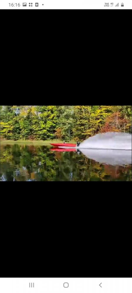

Nå er jeg ingen ekspert på dette, men synes kanskje båten din på det nederste bildet ligger veldig flatt, og hvor du har mye skrog i vannet. Sjekk denne filmen:
Når du kommer litt mer opp i fart, skal båten begynne å "fly" på den overtrykksputen som blir mellom dekket og vannet. Har du trim på motoren, så forsøk å trimme ut så mye det går og se hva som skjer. Det er en her på BP, Eika, som jeg tror har mye kompetanse på racing og kanskje kan gi deg noen tips om hva du skal se etter. Er nok kanskje en kombinasjon av hvor tyngdepunktet er i båten, høyde på motor og trimvinkel.
Jeg fikk en gang info om at tyngdepunktet/balansepunktet skulle ligge mellom setene, så du kan jo eventuelt teste litt på det.

enig i at det er litt misforhold mellom roostertailen (og formen på den) og hvordan båten ligger i vannet.
Men jeg har ikke erfaring med cleaver + så høy montering , så min tanke ville vært å kjøre litt mer konvensjonelt oppsett, lavere stigning, lavere montering, tenker at mer propell i vannet bør gjøre at du får trimmet båten bedre ut av vannet ...?

Et par ting jeg legger merke til. Pause videoen din ca 30 sekunder ut, kontra 5 sekunder i videoen jeg lenket inn, dvs når du ser båtene rett fra siden. For meg ser det ut som du sitter mye lenger fram. I tillegg har du en ganske liten tank bak. Lurer på om båten din rett og slett er for framtung og går for mye på snuta. I den andre videoen ser du båten ligger med et markant løft i baugen og bare siste halvmeterne i vannet. Dette gir en litt annen vinkel på den siste halvmeteren av båten, og alt blir løftet opp av vannet. Slik jeg ser det ligger din båt alt for parallellt med vannet, med stor våt flate som holder igjen. Hva med å flytte setet bakover til du sitter med strake armer, og se om det utgjør en forskjell. Som tidligere nevnt skal tyngdepunktet på disse vistnok ligge mellom setene, så du bør prøve å få mer vekt bakover som en test.
