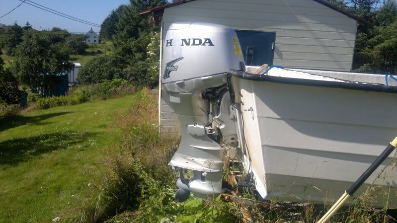

Er det lang nok stamme på denne motoren?

typisk er at kavitasjonsplata på motor (den "finna" over propellen) skal ligge 2-5 cm under skrogets laveste punkt, ikke kjøl.
Feil ... Ikke best effekt av motoren da stammen vil bremse mer enn nødvendig... Beste er cavplate i x eller over... Testet ut mye båter hvor vi har byttet om propeller og justert høyde utav x . Helt safe er cav i x men ikke optimalt...
Alle som en av helplanende skrog vi har testet ut har gått best med cavplaten over x, gjerne da 2,5cm eller mer avhengig av propell og kjørestil.
Du mister gjerne 2knop pr tomme cavplaten stikker under skroget for små jeeper med middels motorkraft.
Vanskelig å se utav bilde, mulig litt kort stamme men skroget ser ganske flatt ut i bakkant...
Er skroget et raskt skrog kan det være passe hvis det ligger 1" over med cav platen.

Takk for raske svar! Båten ligger 20 mil fra der jeg bor, så det blir litt vanskelig med bilder. Ser for meg at kavitasjonsplata ligger 10 cm over skrogets laveste punkt. Vil dette bli et problem i høy fart?
10cm er mye for en slik båt /motor/propell
Blir senter på prop for høy i forhold til bunn med en vanlig propell så vil motoren spinne .
På raske skrog kan man heise såpass kombinert med riktig propell uten spinning men må da gjerne tilte ned i sving... På den båten vil ikke dette fungere.
er det et helplanende skrog eller planende skrog med kjøl...
Står Hansvik så da er det planende med kjøl.
Lurer på om ikke vinkelen på bildet kan lyve litt - for meg ser det ut til at plata flukter med bunnen. Et bedre bilde ville hjelpe oss å si mer sikkert
