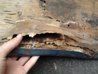

bytte ut panel på høyre side, denne var helt råtten

Tok ut sideplata på venstre side også for montering av høyttalere. denne viste seg å være råtten den også, så laget like greit ny på denne siden også. fikk skjært ut hull og montert begge platene på plass igjen. passet veldig fint! høyttalerene fikk jeg montert og koblet så fungerte det og. Så var det klart for prøvetur :smiley:
