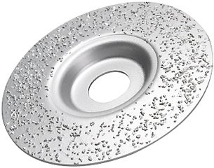

Jeg lagde en 'burka' rundt rommet for å hindre støv slik
Fungerte greit selv om noe støv kom ut, passet på å ha luka oppe mens jeg slipte et vannrett spor i bunnen for røret.
Bruke en slik fra Biltema (Art 16-350) på en standard vinkelsliper som fungerte bra.
