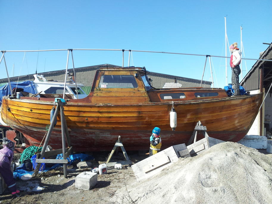

Banarne Svart 26.Mars.2013 Emnestarter Link til dette innlegget Svart 26.Mars.2013 Fått av presenning og tatt ei lita økt idag også.. Klarte jaggu å ta noen bilder også for en gangs skyld.. ikke vanskelig å se problemet med klinkene.. Har prøvd å banke litt på de,enten er jeg tonedøv eller så er det tilnærmet "frisk" lyd i de.. Men utifra utseende på klinken så er det nok øra mine det er noe alvorlig galt med tok ut skroggjennomføringen også,denne har stått der siden 1981.. Mutteren løste seg opp når jeg tok i den,gjennomføringen var like frisk,skiva som ligger ved siden av var også råtten og det samme med krana. Og noen bilder av båten.... Jeg er fryktelig dårlig til å rydde før jeg tar bilder... Med opplagskalesje... Holder vel det meste av vann ute håper jeg. Sitér dette innlegget Kan hende jeg seiler min skute på grunn; men så er det dog deilig å fare!Henrik Ibsen Link to post
Antilia Svart 26.Mars.2013 Link til dette innlegget Svart 26.Mars.2013 Dette blir vel bare båten når du får byttet klinken rundt vannlinja. Veldig fine linjer på skuta di. Sitér dette innlegget Min hjemmeside: https://rgro94.wixsite.com/ronnies-side Link to post
