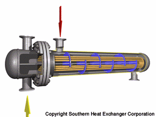

janlon Svart 2.Februar.2013 Emnestarter Link til dette innlegget Svart 2.Februar.2013 Jeg kan ikke kjøre uten termostaten på denne. Da går all kjølevannet i "bypass". Jeg har kablet direkte fra giver til instrument for å være 100% sikker på kabelnettet. Det ble ingen forskjell. Har veien man setter inn rørkjøleren noe å si for flowen? Jeg tenker da på de blå strekene på bildet under: Sitér dette innlegget Link to post

hegra Svart 3.Februar.2013 Link til dette innlegget Svart 3.Februar.2013 Jeg finner ikke volvo TD 70 F i vp database. Er det en marinesert lastebilmotor? Hvilket årstall er det snakk om? De fleste marinemotorene har alarm og varsellampe i tillegg til tempmåler. Alarmen og lampen har egen sensor. Da er spørsmålet om du har dette, og om lampen/alarmen varsler for høy tempratur. Jeg ville heller ikke droppet teorien til Sæbø for raskt. Du skriver du har kablet direkte til tempmåler, men gjelder det alle kabler? Tempmåleren har + og - samt en kabel til giveren. Hvis minus er dårlig til instrumentpanelet er tempmåleren ofte den første som indikerer det ved å vise for høy temp. Da nytter det ikke å koble en ekstra - kabel et annet sted på panelet. Man må aller helst helt til batteriets - pol for å utelukke dårlig kontakt. Du får ha meg unnskylt hvis jeg maser for mye om dette, men det er uhyre irreterende å oppdage en slik feil etter at man har demontert omtrent alt i kjølesystemet. Hvilken vei vannet går i varmeveksler tror jeg ikke betyr noe, men jeg ser ikke noen grunn til at du skal kjøre det motsatt enn det som er vist. På slike skisser er det ikke alltid alle detaljer innvendig er tatt med. Er veksleren gammel? Hvis du ser den gule pila ,sjøvann inn, møter sjøvannet en liggende skillevegg. Hvis denne veggen er tæret hull i vil mye av sjøvannet gå rett ut igjen i røret på toppen, uten å først gå gjennom veksler. Det kan være en årsak til dårlig kjøling. Ellers har jo disse store volvomotorene ofte to termostater. Hva som er tilfelle her vet jeg ikke. Sitér dette innlegget Link to post

tb55 Svart 3.Februar.2013 Link til dette innlegget Svart 3.Februar.2013 Dersom vannet er like kaldt etter at det skal ha tatt opp varme fra motoren, er det sef noe galt med varmeveksler. Det kan være at kjølevannet tar en "snarvei" på en eller annen måte, feks ved en deffekt eller feilmontert pakning. Som Hegra skriver ang skillevegg som skal lede vannet gjennom veksler. De blå strekene er halve skillevegger som leder ferskv. kretsen sik-sak forbi rørsløyfen. Enda viktigere er skilleveggen som er inne i "kammeret" over den gule pilen. Dersom den lekker, vil saltvennet gå by-pass istedet for å bli gjennom kjølerørene. ( Inn nede og gjennom rørene og ut oppe) Sitér dette innlegget Link to post
