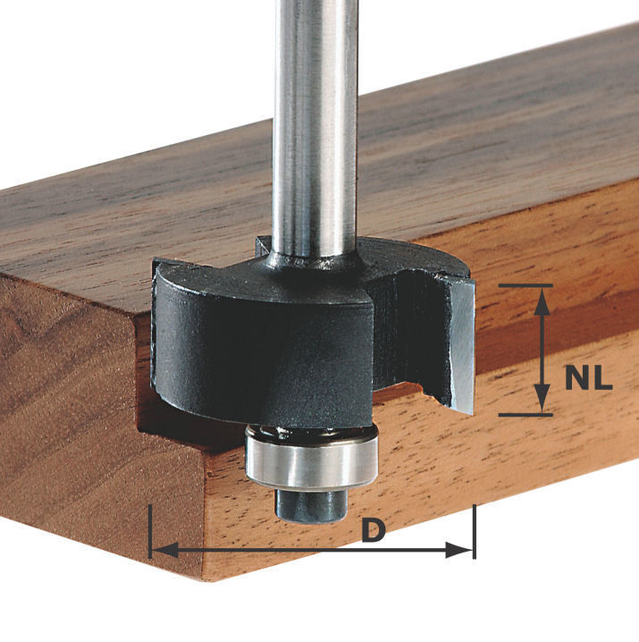

SoBo Svart 9.Januar.2015 Emnestarter Link til dette innlegget Svart 9.Januar.2015 Anjuma; ikke frihåndsfresing nei. Bruker fres med styrelager. Dette prinsippet. Sitér dette innlegget Stell og oppgradering av en gammel dame (Princess Riviera) Link to post

Zitt Svart 9.Januar.2015 Link til dette innlegget Svart 9.Januar.2015 Da du saget ut buene i hjørnene på bordet, er det de innvendige buene du nå har lagt under bordet? Og i tilfelle må du pusse de buene slett og fin før du bruker de som anlegg for overfresen, for jeg går ut fra at du ikke freser buene på frihånd? Fresen på bildet virker veldig grov. Bruker du forskjellige grovheter på fresene, eller grovfreser du og så pusser for hånd/båndsliper? Vi vil vite alt, ingen hemmeligheter tillates! Det er også veldig greit at du legger ut bilder av maskiner og verktøy da har, slik at handlelisten(les ønskelisten) vår blir komplett. Sitér dette innlegget Link to post
SoBo Svart 9.Januar.2015 Emnestarter Link til dette innlegget Svart 9.Januar.2015 (redigert) Takk for det eriklebe, Legg gjerne ut bilde av bordet ditt ja, hadde vært artig. Skal i alle ville fall gjøre et forsøk Dinos Innvendige buer er lagt og limet sammen med kantlistene først. Som man ser her. Den utvendige buen er grovskåret med elektrisk stikksag (noe vi kaller rotterumpe ??) Pusset så inn til streken med båndsliper. Her ser vi at utvendig og innvendig bue ikke følger hverandre helt 100. Så er alt freset i one go. Freser altså med et stål og bare en gang. På passe litt på retningen på "veden" i planken, for å få jamn profil. Finpuss av alt sammen kommer senere. Slik: Håper dette var en slags avklarende forklaring Zitt ? (Nytter ikke å holde noen av korta inntil brystet her gitt ) Redigert 9.Januar.2015 av SoBo (see edit history) Sitér dette innlegget Stell og oppgradering av en gammel dame (Princess Riviera) Link to post
