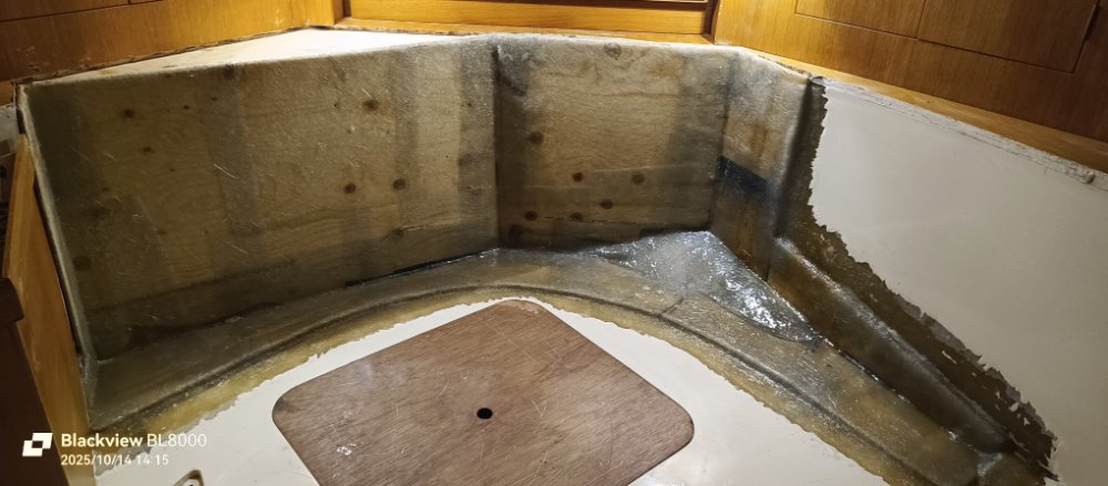

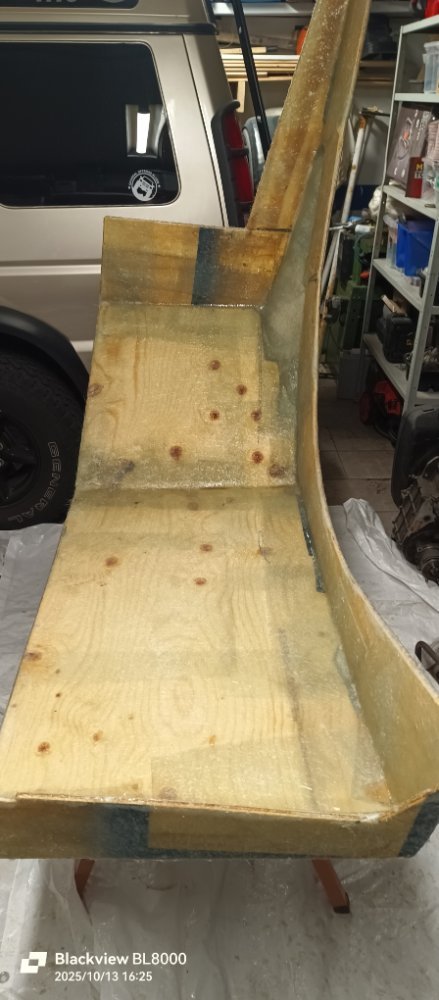

SoBo Svart 14.Oktober.2025 Emnestarter Link til dette innlegget Svart 14.Oktober.2025 Da er Biancaen på land,konservert og pakket inn. Den nye sengedelen har hatt en tur i garasjen for å få plastret seg inn på alle kanter . Så har turen gått tilbake til båten hvor sengedelen har blitt støpt fast i innerliner. Videre skal det på et lag med topcoat. FF Sitér dette innlegget Stell og oppgradering av en gammel dame (Princess Riviera) Link to post

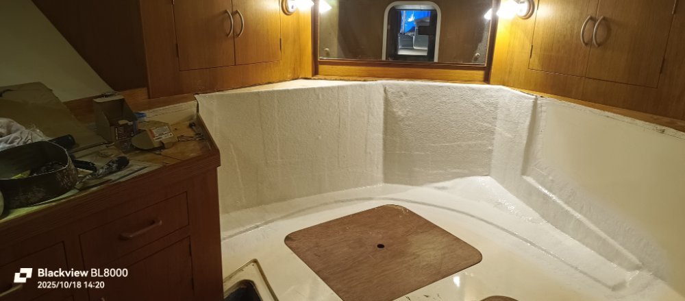

SoBo Svart 18.Oktober.2025 Emnestarter Link til dette innlegget Svart 18.Oktober.2025 Ikke allverdens har skjedd. Fått coatet sengeenden. Imens varmen stod på og coaten herdet tok jeg og pusset over propeller og ror. Var mye rur på skuta i år. Sitér dette innlegget Stell og oppgradering av en gammel dame (Princess Riviera) Link to post

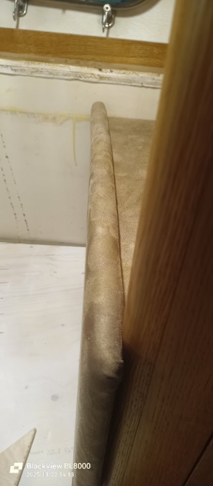

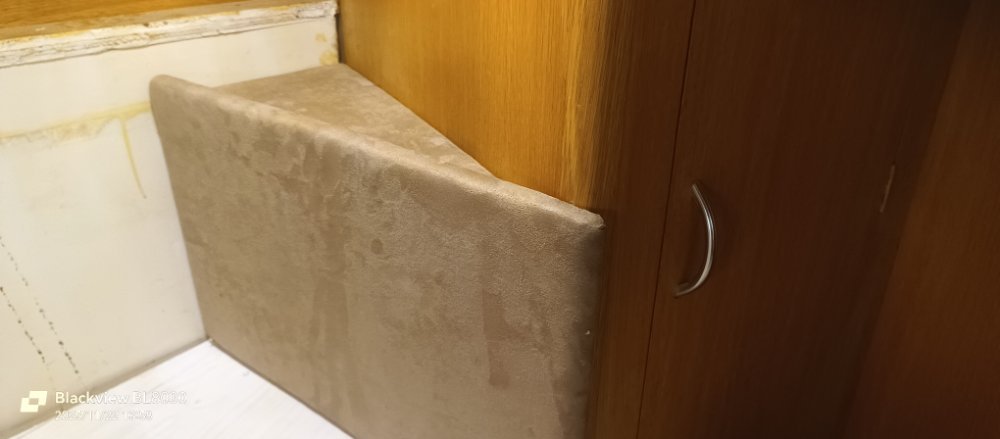

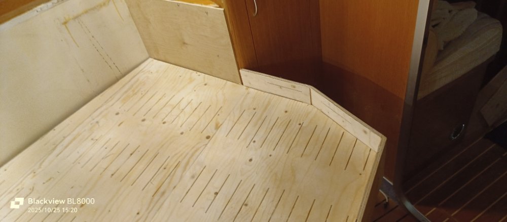

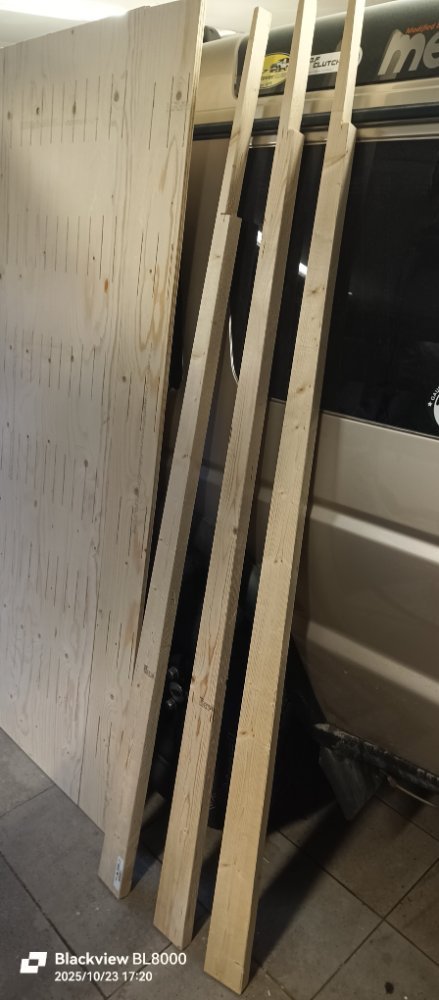

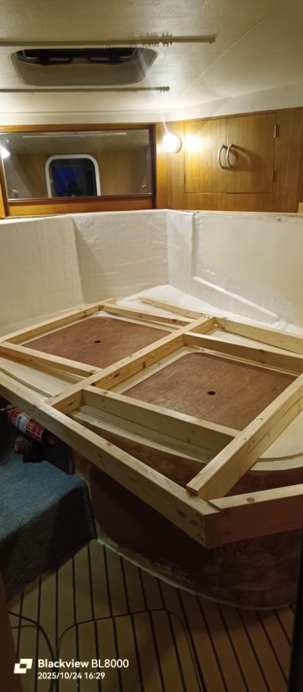

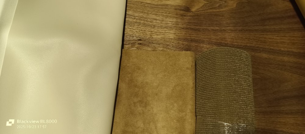

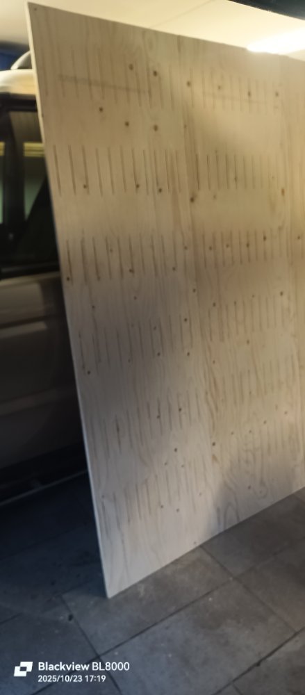

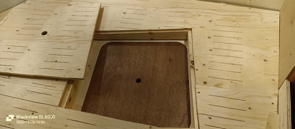

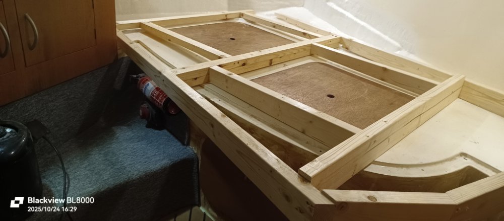

SoBo Svart 24.Oktober.2025 Emnestarter Link til dette innlegget Svart 24.Oktober.2025 Litt videre her. Fått rigget til platene som skal bli sengebunn. Her har jeg laget gjennomgående slisser, for bedre lufting av madrassen. Har også laget sengevanger. Disse er skrå skjært for å rette opp hellinga i senga. Legger også ved et bilde av stoff og materialvalg. Her er vanger og rammeverk på plass. Måtte ha muligheten til å komme til de gamle lukene. Senga blir 10cm høyere i beinenden og 3cm høyere i hodeenden. (Gjenstår litt finjustering på høydene her og der som man ser ) Her ser vi offwhite skai, Hasselnøtt møbelruskinn, teppe til dørk og amerikansk vaknøtt finer FF Sitér dette innlegget Stell og oppgradering av en gammel dame (Princess Riviera) Link to post

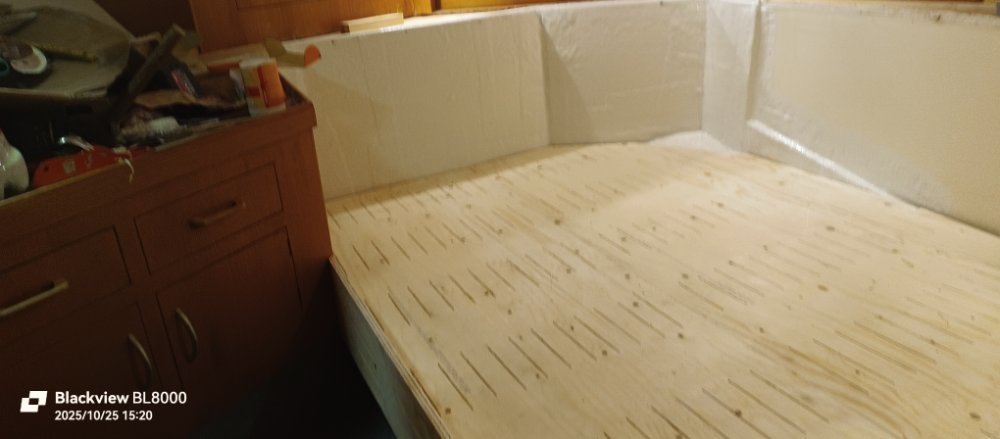

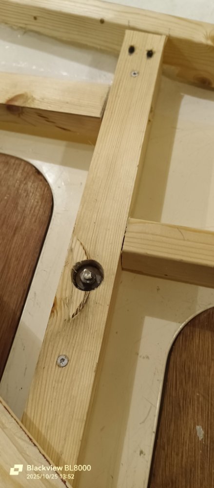

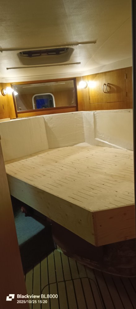

SoBo Svart 25.Oktober.2025 Emnestarter Link til dette innlegget Svart 25.Oktober.2025 Litt videre i dag også. Fått limt, skrudd og boltet rammeverket. Platene er tilpasset. Nå mangler det å ta ut til lukene og skru fast sengebunn. Kanten rundt senga er også grov tilpasset. De skal trekkes med stoff 😊 FF Sitér dette innlegget Stell og oppgradering av en gammel dame (Princess Riviera) Link to post

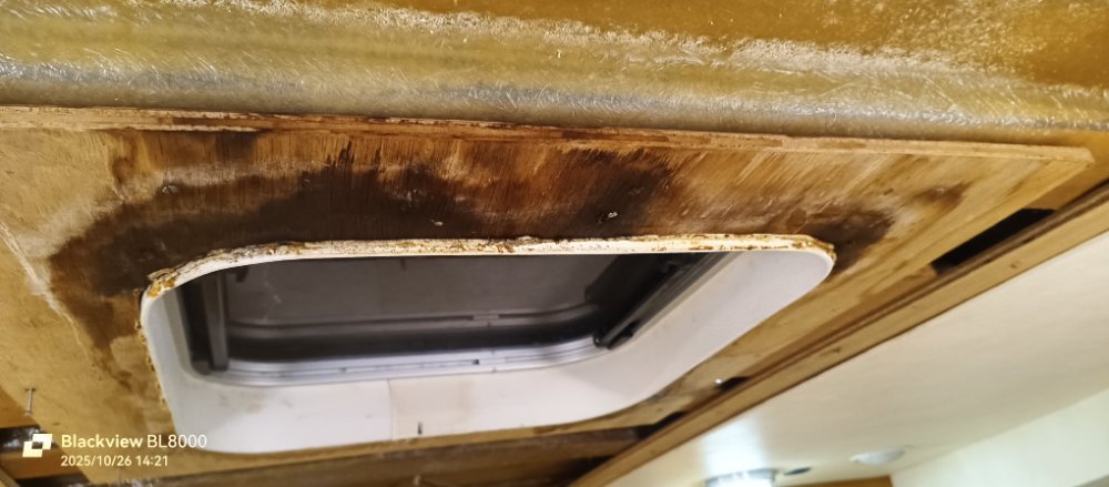

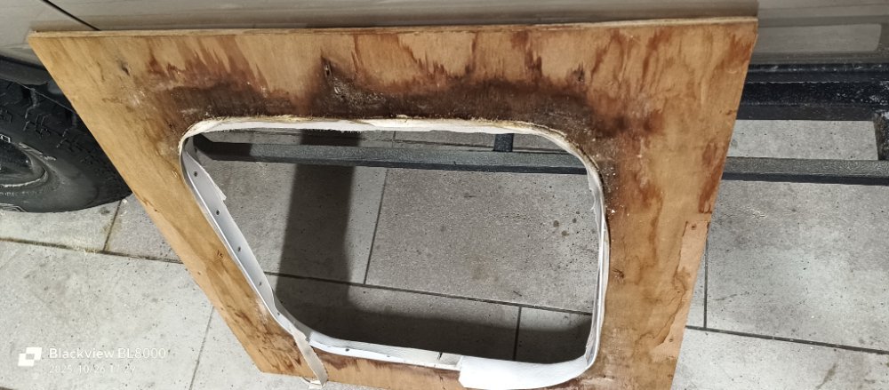

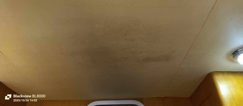

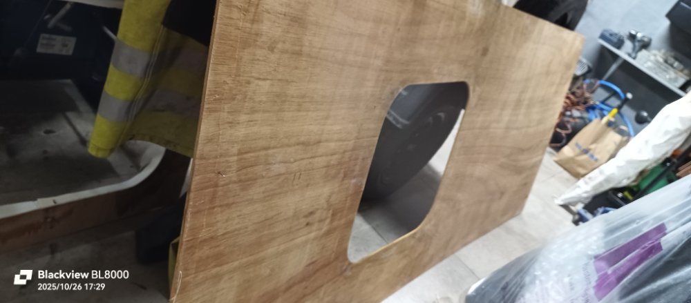

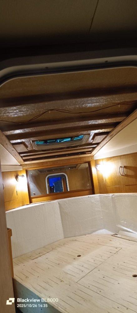

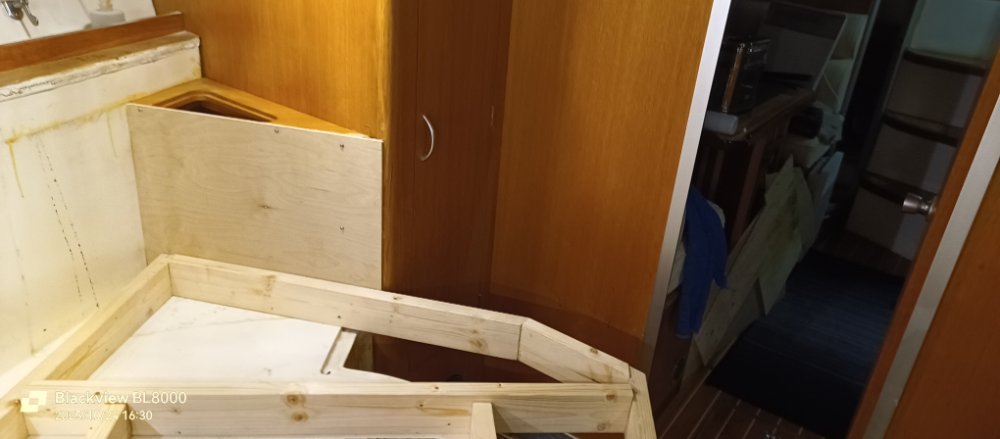

SoBo Svart 26.Oktober.2025 Emnestarter Link til dette innlegget Svart 26.Oktober.2025 Dagens økt: Tatt ut til luker i sengebunn og skrudd fast resten. Det har en stund vært en skjolde i den ene takplata. Mistenkte at det over lang tid har kommet noe fukt inn via takluka. Jada det hadde det, men det var ingen fukt i området der flekken var . Derimot rund takluka var det fukt Takluka må ut og noe finer byttes. Som man ser er selve fineren i takplata i topp stand. Blir nok brukt omigjen. Denne plata var det greit å få ut . Ligger under takplata rund luka, som man ser på bildet et par hopp opp. Fin mal uanz. Blir litt endring på takplategreien her etterhvert. FF Sitér dette innlegget Stell og oppgradering av en gammel dame (Princess Riviera) Link to post

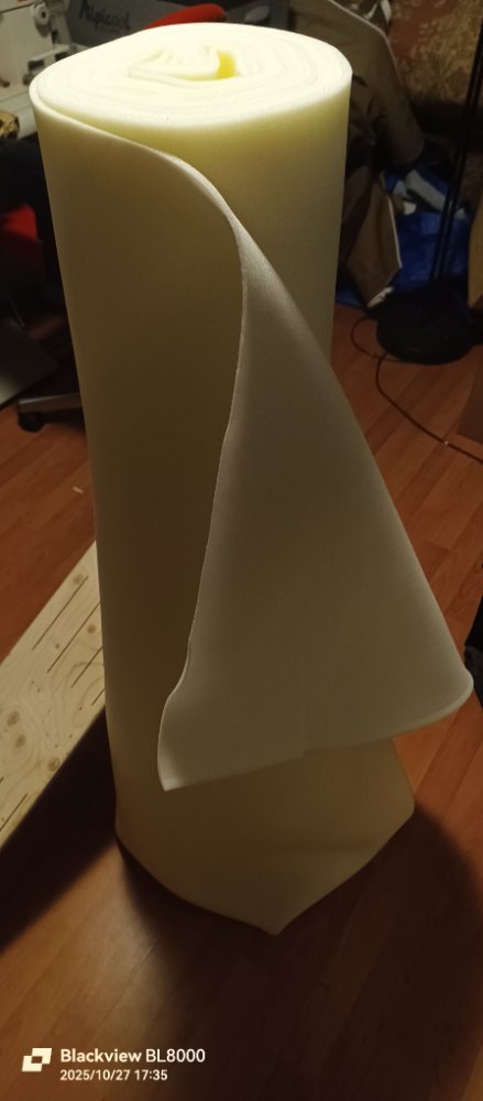

SoBo Svart 27.Oktober.2025 Emnestarter Link til dette innlegget Svart 27.Oktober.2025 Chilli Solbris skrev On 26.10.2025 at 17.48: Når du først har tatt ned takplatene ville jeg ha isolert med Low-R isolasjon. Det gir en veldig god isolasjon mot både kulde, fuktighet og varme om sommeren! https://low-e.no/produkter/isolasjon/low-e-pr-rull-tykkelse-65-mm/ Bra den der har jeg forstått. Brukt i campingvogn/bobil også. Blir nok ikke å isolere noe her, da det i utgangspunktet bare er den midtre takplata som skal ned. Sitér dette innlegget Stell og oppgradering av en gammel dame (Princess Riviera) Link to post

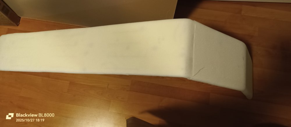

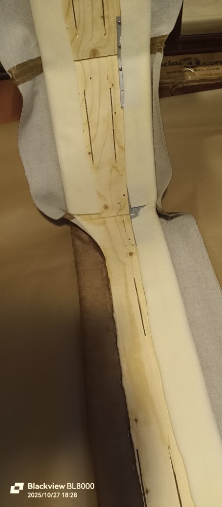

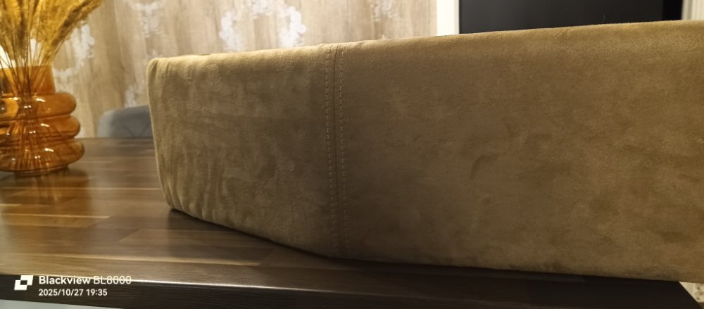

SoBo Svart 27.Oktober.2025 Emnestarter Link til dette innlegget Svart 27.Oktober.2025 Litt sånn stoff og stil i dag. Rundet hjørner og kantene på sengekanten. Limt på 5mm skumgummi og trekt med møbelruskinn. Ble å skjøte stoffet for å utnytte det mest mulig og litt for pynt Laget to "Franske" sømmer i vinklene . FF Sitér dette innlegget Stell og oppgradering av en gammel dame (Princess Riviera) Link to post

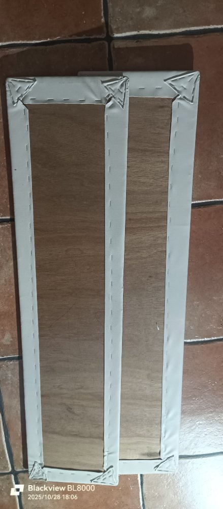

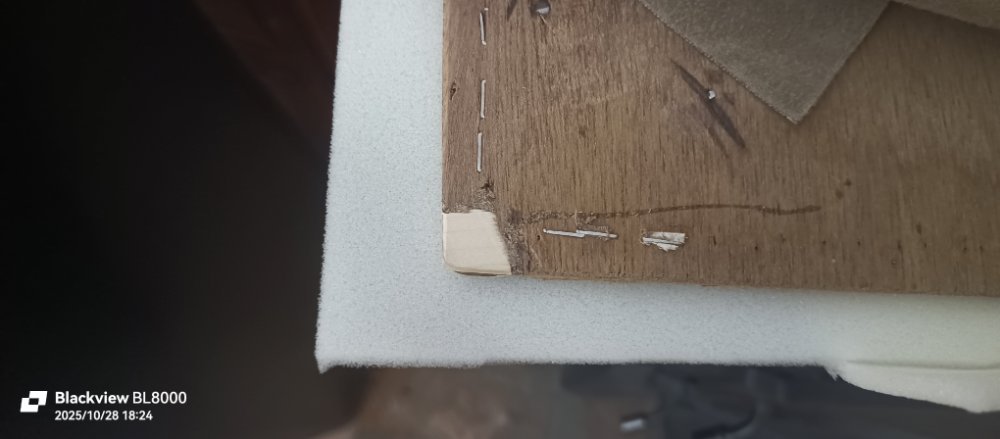

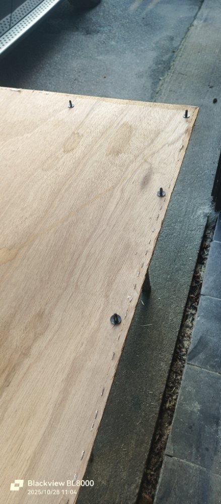

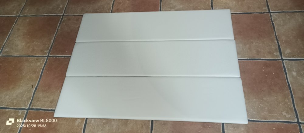

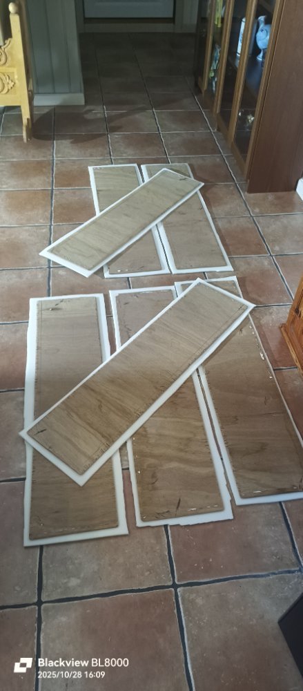

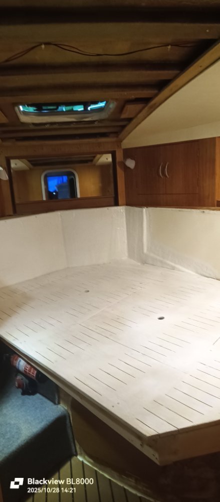

SoBo Svart 28.Oktober.2025 Emnestarter Link til dette innlegget Svart 28.Oktober.2025 Gjenbruk er vel inn i tia. I og med at takplata var i topp stand , ble den delt opp i deler på 24 cm. Dat ble syv stk. Da står vi tilbake med en platebit rundt takluka. Pussing ,trekking med skum og skai . Var innom båten en tur og tok noen mål på noe platebitet som skal være langsmed sengekanten. I tillegg ble sengebunn malt hvit. Her ser vi hvordan takplata var festet til underlaget. En for for plastpropp. ET lite triks dersom fineren er litt oppfliset i f,eks et hjørne. Her var det bare et lag igjen av fineren. Lynlim er perfekt til å lime inn småbiter og oppflisede partier. Slik blir takplatene seende ut. Skjult montering selvfølgelig. FF Sitér dette innlegget Stell og oppgradering av en gammel dame (Princess Riviera) Link to post

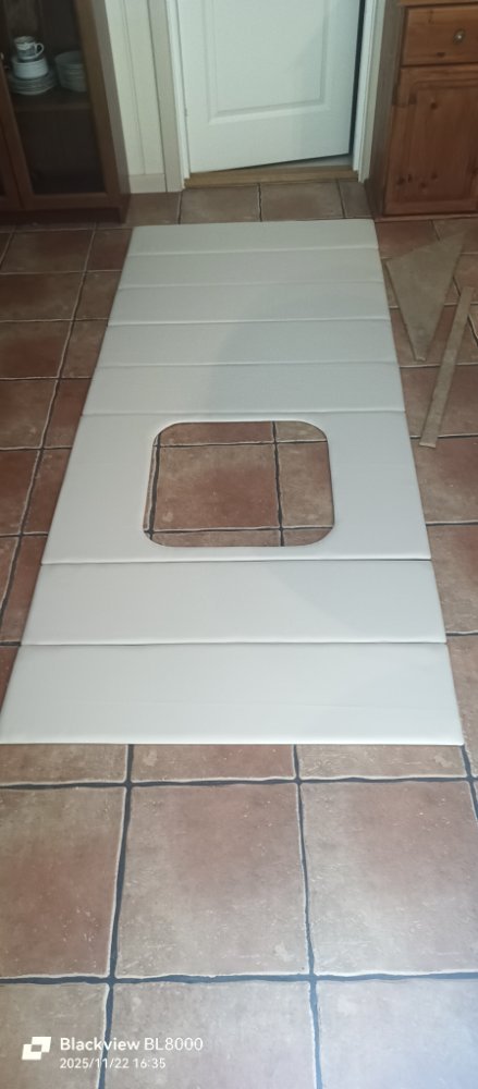

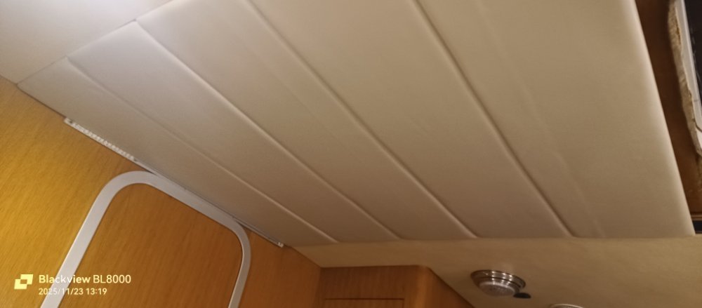

SoBo Svart 22.November.2025 Emnestarter Link til dette innlegget Svart 22.November.2025 Litt tid til båtprosjektet igjen.Taket er nå ferdig trekt. Testet også et par deler i båten nede i sengeenden etter trekking🙂 . FF Sitér dette innlegget Stell og oppgradering av en gammel dame (Princess Riviera) Link to post
Kjelli Svart 22.November.2025 Link til dette innlegget Svart 22.November.2025 Hvordan fester du opp taket? Sitér dette innlegget Link to post

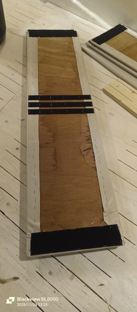

SoBo Svart 23.November.2025 Emnestarter Link til dette innlegget Svart 23.November.2025 Kjelli skrev for 17 timer siden: Hvordan fester du opp taket? Platene blir festet med velcro (borrelås) Chilli Solbris skrev for 17 timer siden: Godt å se at du er i drift! Nydelig arbeid som vanlig!!🙏 Takk takk. Ja må pusle litt når man har sjans. Sitér dette innlegget Stell og oppgradering av en gammel dame (Princess Riviera) Link to post

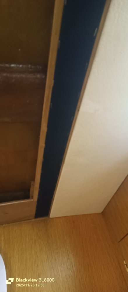

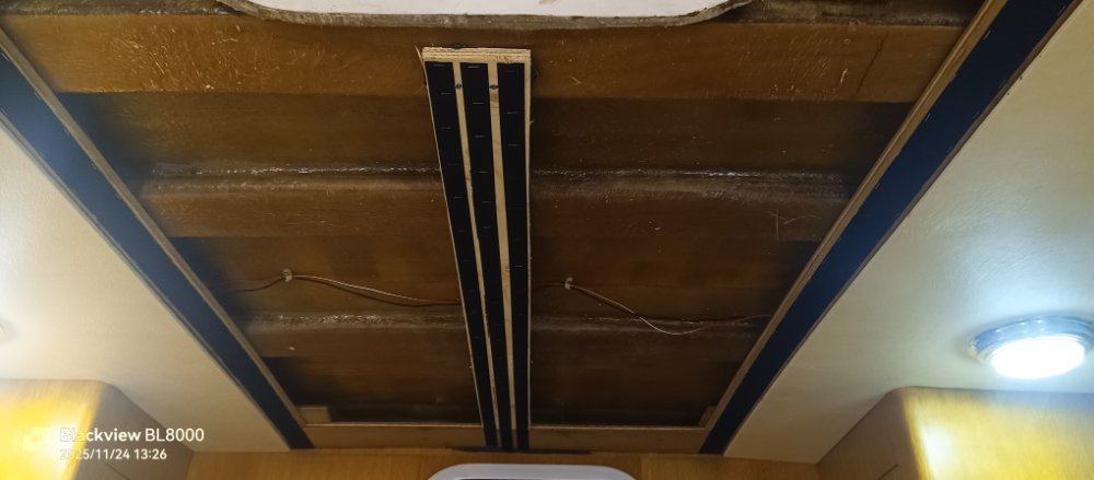

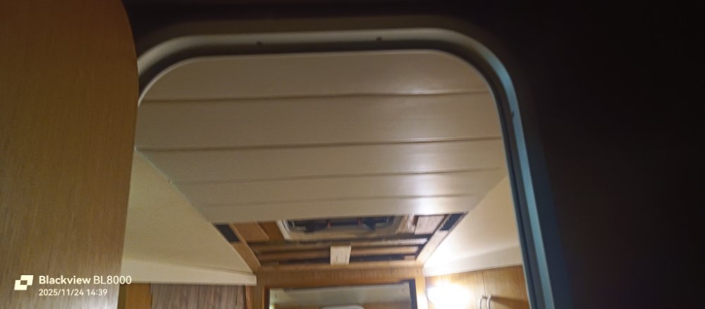

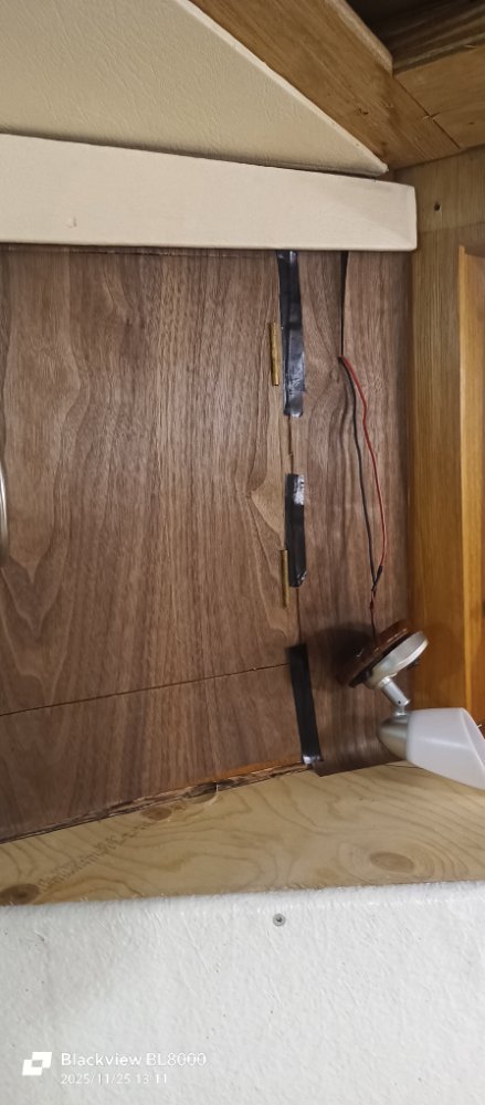

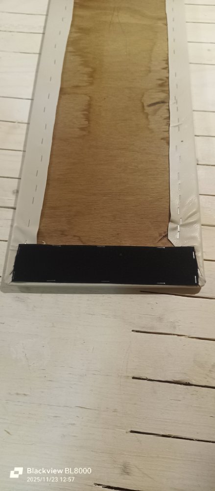

SoBo Svart 23.November.2025 Emnestarter Link til dette innlegget Svart 23.November.2025 Takplatene blir festet med borrelås. 5cm bred. En på hver side og en på midten. Har bare testmontert i dag. Midtre borrelås er ikke montert. FF. Sitér dette innlegget Stell og oppgradering av en gammel dame (Princess Riviera) Link to post

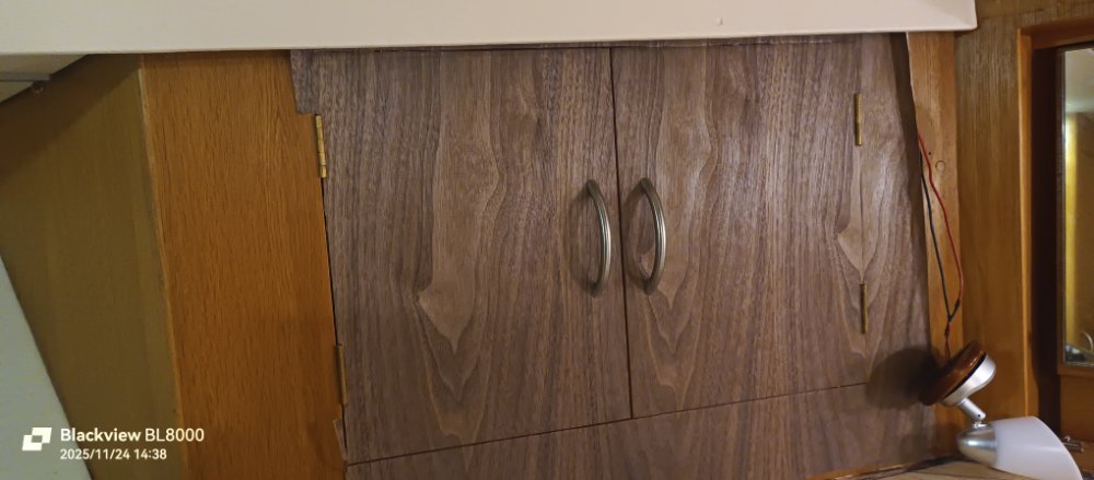

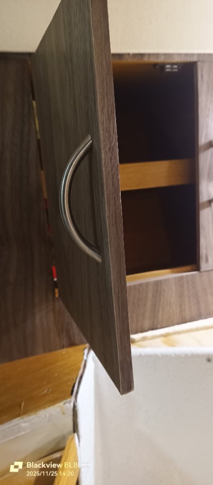

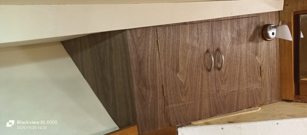

SoBo Svart 24.November.2025 Emnestarter Link til dette innlegget Svart 24.November.2025 Ble tid til arbeid i dag også. Borrelåsene på midten er festet i takplatene. Samme med festepunkter midt i taket. Også startet med å legge på finer. Den er selvklebende og av tresort amerikansk valnøtt FF. Sitér dette innlegget Stell og oppgradering av en gammel dame (Princess Riviera) Link to post

SoBo Svart 25.November.2025 Emnestarter Link til dette innlegget Svart 25.November.2025 Chilli Solbris skrev for 8 timer siden: Må bare beundre din evne til gjennomføring! Og i tillegg blir resultatet virkelig bra!!!👍😃 Takk. Håper det blir bra. Veldig puslete dette. For de av oss som har tapetsert, vet at det kan være litt greier. Dette er verre da vi har med ekte tre å gjøre Når man skal "fortsette" å legge finer , er det greit å prøve å få årringer/spill i treverk til å passe sammen . Legger finer på kantene også. Innvendig på dørene blir ingenting gjort. Bare dette lille skapet er noen timers arbeid Overflaten skal til slutt pusses med fint sandpapir og overflatebehandles. Vet ikke om det blir matt lakk, voks eller olje. FF. Sitér dette innlegget Stell og oppgradering av en gammel dame (Princess Riviera) Link to post
