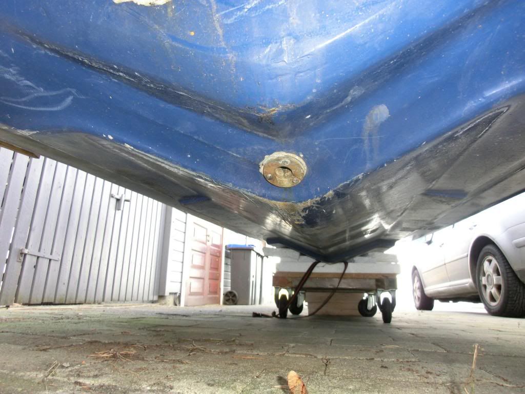

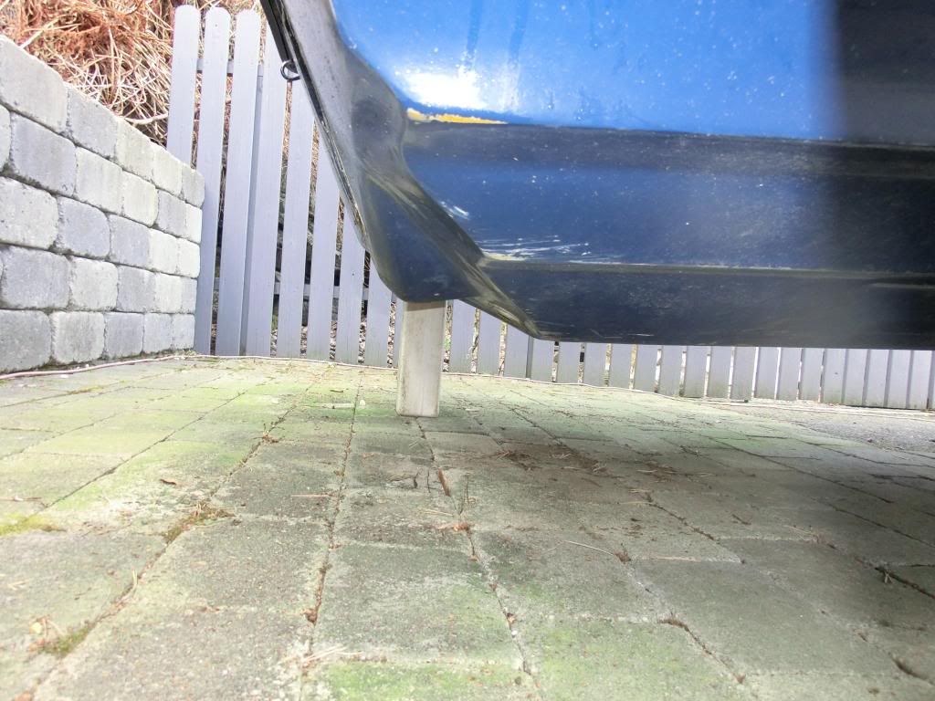

Motorstørrelse eg ser etter er 200hk +... Monteringa lager litt hodebry siden hekken ikkje er av standar sort, men bygd for løp. Legger ved bilde for å vise det. Kor høyt bør kavitasjonsplata stå i forhold til bunn av båt? evt propellaksling i forhold til bunn?
Båten har eit lite stepp 1-2 cm ca 1,7m fra hekken og dette hakket (setback?) i hekken.

Man kan montere motoren ganske høgt, tror nok om du sikter bunnen av båten og underkant av vanninntaket så har du bra med kjøling, jo mere set-back du har jo dypere vil motoren gå, dette må du selfølgelig sjekke under fart, eller aller best monterer du kjølevannstrykk måler.
Nosecone kan du montere selv, eller finn som er flink med TIG sveis. selve konen koster et par båtpenger.
Lift er det beste på en slik båt, da har du muligheten til å justere/ opptimalisere oppsettet, der er fort ti knop å hente, ja eller mer om du samenligner med en installasjon med kavitasjons plata montert flush med bunnen av båten.
Når det gjelder propeller kan du veldig enkelt si det slik, jo mere rake på vispen jo mer vil båten løfte baugen, eller grave ned hekken, feks en Cleaver har lite rake og vil løfte bak/ motoren, en Raker propell vil trekke ned å løfte baugen mere, båten vil da vere mer lydig på tilten.
Der er vel langt mellom en 200 hk påhenger med en standard propell, eller hva er det er som er standard når du kommer oppi slike størelser motorer..??
På min på båt(Finnsport 500) med et setback på 25-30 cm (hjemmelagd brakett) 200 hk V-max, 25" Raker prop. Motor er plasert 3-5 cm under senter på girhus/ bunn av båten, kjøling i massevis med standard vanninntak, dette hadde sikkert vert vanskelig med med en propell med mindre rake. Om du trenger et dyr av en yamaha V-max 200 99mod med en Raker 25" og en lazer II 23" send meg en IM, vil ha 35 000 for den ferdig pruta.

Regner egentlig med at motoren kan stå ganske høgt ja. Har sett litt på lift med 6 eller 8 tommer setback, og tenker derfor at motoren kan stå ganske høgt i forhold til standard montering (kavitasjonsplate i linje med bunn).
Sida eg ikkje har motor endå, lurer eg og på korleis båten vil oppføre seg med xl stamme med nevnt setback? Eg tenker det vil bli høgt tyngdepunkt og alle "problemer" med ein slik båt blir forsterka.
Korleis forrandra oppførselen i båten din seg etter at du monterte brakett? Tyngdepunktet blir jo flytta ein del bak og evtlenger opp.
