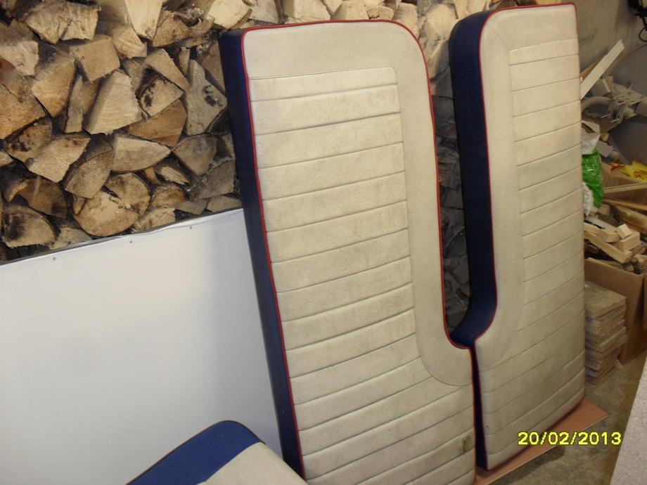

Stranden Startet 22.Februar.2013 Link til dette innlegget Startet 22.Februar.2013 Hei. Jeg kjøpte en Draco Suntop 18" sommeren 2012. Som jeg har drømt om noen år. Den bærer merker av att den er brukt og ikke fått så mye stell som den burde... Så da blir det en liten projekt tråd av det her. Er min første prosjekt tråd. Har blitt inspirert av mange andre inne her Det jeg gjorde i 2012 var å legge ett veranda teppe på dørken i båten. Syns det ble mye finere enn den tredørken som går langs hele båten i midten. Jeg måtte også bytte starter da den ikke ville slå inn. Skrudde opp den gammle starteren for å se om det var noe å reppatere. Det var det ikke, var bare rust omtrent. Så ny ble ny starter kjøpt og montert. Har ikke bilde av den nye. Bilde av den gamle (Mest for å huske hvordan det var koblet): Ser ikke så verst ut utenpå den gammle. Sikkringa til power trimen røyk ifjor på siste turen. Så den ble provisorisk koblet utenom. Har kjøpt ny automat sikkring som skal monteres i år. Dårlig kvalitet på bildet. I år så har jeg begynt med å demontere alt treverk på båten for å pusse/bytte det ut. Alt treverk tatt av fra hekken på båten: Måtte prøvepusse noen deler. Må nok ha nytt treverk til badeplattform, da jeg føler att de skal ryke når jeg tår på den. En fin liten haug med treverk: Har også begynt å vake putene i båten. Da de ser ganske møkkete ut: Før: Og etter en runde med Jif skurekrem og skurebørste: Ble fornøyd med resultatet Ett bilde av sittegruppen bak. Har ikke vasket puta til venstre i bildet: Håper det faller ismak Mvh Sindre Sitér dette innlegget Båt: Draco Suntop 1800 Har hatt: Selco Selsprint Link to post
