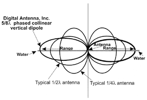

Lotus Svart 16.Februar.2004 Del på Facebook Svart 16.Februar.2004 Er en antenne en antenne? Har ikke peiling så derfor spør jeg. Nei, det er stor forskjell på VHF-antenner. Alt etter bruksområdet. Noen antenner er mer retningsbestemt enn andre. Noen har mer forsterkning enn andre. Noen er mer tilpasset ulike frekvenser enn andre. Noen er tynne, noen tykke, noen lange, noen korte. Noen krever eget jordplan. Andre lager sitt eget jordplan. Maritime VHF-antenner genererer eget jordplan. Litt problematisk med alternativet. Fore hardtop'en med en blikkplate går likevel an. (glassfiberbåt) Hva velger man? Alt etter behov. Er en lang antenne upraktisk, velger man en kort. Er en tykk antenne problematisk for luftmotstand, velger man en tynn. Ekstrem konkurranseseiler? Har man en stasjonær landbasert VHF-antenne, velger man en lang antenne med stor forsterkning. I båt velger man en kortere antenne. Antennens lengde avgjør også hvor retningsbestemt antennen er. Noen vil kanskje si at vanlige vhf-antennepisker ikke er retningsbestemte, men det er de jo. De stråler MER eller MINDRE i alle retninger. Det som er viktig er gjerne at antennen stråler mer i horisontalplanet og mindre i vertikalplanet. Sammenlign det med ei lyspære. den har en sfærisk utstråling der den henger i sin ledning og lyser i alle retninger. Greit for lyspæra som lyser opp rommet, men det er gjerne ikke ønskelig i antennesammenheng. Her ønsker man 2 ting: 1. Størst mulig effekt. 2. Riktig retning på effekten. Effekten på den maritime vhf-radioen er 25W max. Dette kan man forbedre ytterligere ved å koble til en antenne som har en forsterkning. For hver 3dB forsterkning i antennen, dobles den effektive senderstyrken. Det blir riktignok ikke mer effekt, men den effekten som er der blir mer målrettet. Mindre opp i himmlen og mer bort til neste antenne. I utgangspunktet er mer effekt i horisontalplanet en stor fordel, men bare hvis antennen står stille. Det gjør den ikke i en båt. Hvis antennepisken kommer ut av lodd, slik den f.eks ofte gjør i en seilbåt, mister man kjapt kvaliteten både på mottakingen og sendingen. Da er det ofte lurt å velge en kortere kvartbølgeantenne. Man ofrer litt men får en antenne som er mindre følsom for situasjoner der den er ute av lodd. Neste problemstilling er SWR eller VSWR som man egenlig måler. Dette er spenningsforholdet mellom stående bølger og de reflekterte. Ideelt sett skal det være 1:1 for da går all effekt med til å sende og ingen ting reflekteres tilbake. I praksis en umulighet. Hvorfor? Jo fordi antennen til din VHF er et kompromiss. Den er tilpasset en frekvenst ved sin bestemte lengde. Når du skifter kanal, skifter du frekvens og man får et nytt forhold mellom antennelengde og senderens bærefrekvens. Det igjen gir refleksjoner på linjen der antennen nå ser ut som en endemotstand med feil impedans. Men dette er ingen stor krise egentlig. SWR på 1,5 er intet problem. Ei heller 2:1. det er først når man nærmer seg 3 det begynner å bli problemer. Kanalene er for PR-radio, men prinsippet er det samme som i båndet for maritim VHF. Hva betyr SWR-problemer? Det betyr at en del av sendeeffekten reflekteres tilbake til avsenderen, dvs vhf'en sitt sluttrinn og forsøker seg på å grille det. Avhengig av hvor mye effekt som sendes tilnake, har man større eller mindre sjanse for å lykkes med det. Men 1,5:1 SWR er intet problem. man har fortsatt omlag 97% effekt ut av antennen likevel. Med 3:1 har man plutselig 25% tap. Da er man absolutt i grenseland. Står det at antennen din har VSWR mindre enn 1:1,5 betyr det at du på de laveste og de høyeset frekvensene får 3% tap selv om alt annet er perfekt tilpasset. Skal du ha det bedre, må du kjøpe en bedre, les dyrere antenne. Hva betyr alt dette i praksis? Det betyr at antennens forsterkning har mer å si enn lav SWR. At litt dårlig SWR-forhold ikke nødvendigvis er noen krise så sant man ikke griller noe. Og at man velger vhf-antenne ut fra om den står på landjorda, i en båt eller i en båt som hele tiden står mye på skeiva. (seilbåt) Hva har jeg selv? En 95cm stålpisk. 6 meter RG58 coax. Thats it. Koble til i hver ende. Coax har 50 ohm impedans antennen har 50 ohm impedans ved senterfrekvens. VHF'en har 50 ohm impedans. Ikke mye galt å få gjort. Ingen stor vits i å måle med SWR-meter. antenne, coax og receiver tilpasset hverandre. Det virker så sant jeg ikke har kortsluttet coaxen. Når det virker, er det optimalt. Antennen er tilpasset fra fabrikk. Ingen justering. Jeg kan ikke begynne å klippe biter av den eller surre meg en spole i toppen på den. For å sjekke riktig oppkobling kunne jeg ha målt DC motstand mellom skjerm og leder. Ingen vits. Jeg har en antenne som er laget med DC kortslutning for beskyttelse. Men jeg vet at når det tilsynelatende virker utmerket, så er det utmerket og en viss refleksjon vil jeg uansett ha. 1:1 SWRT er bare mulig på enfrekvenssendere med perfekt tilpasset antenne. Alle vi andre klarer oss med "Nesten perfekt". Og antennen monteres selvfølgelig høyt og fritt. Nå må jeg legge til at jeg aldri har foretatt SWR-måling på en vhf, men det å koble til oscilloskop på en RG58 for å måle refleksjon og støy på tynn ethernett har jeg gjort og det er jo samme prinsippet. Synspunktene er mine egne og jeg tar gjerne i mot andre synspunkter og korrigeringer. Lotus Sitér dette innlegget Link to post Share on other sites More sharing options...
Marwin Svart 16.Februar.2004 Del på Facebook Svart 16.Februar.2004 Takk for suupert innlegg, Lotus. Grublet i helgen på å skrive noe tilsvarende, men du sparte meg for den jobben :-) Bare lyst til å tilføye EN ting: Vedr. SWR. De 25% du nevner i tap / refleksjon, "går tilbake" til sendertrinnet, og er med på å varme opp dette ytterligere (noe forresten Poseidon antydet i et tidligere innlegg her). Derfor er det litt viktig at SWR er (helst) bedre enn 2:1 (som forøvrig er ca. 11%). Det utstrålingsdiagrammet ditt er flott! Det angir forskjell i utstråling fra de 3 mest vanlige antennetypene. Som en kuriositet kan jeg nevne at under min tid på Eckofisk var det ikke mulig å nå særlig lagt med en kvarbølgepisk fra styrhustaket, men da jeg monterte en 5/8-dels antenne i gantryriggen, ca. 32 meter over dekk, og lavtaps coax ned til senderen, fikk jeg faktisk ekspedert direkte telefonsamtaler på VHF med Farsund radio. Skipperen nektet å tro det, helt til han fikk snakke med maddamen i telefonen :-) Årsak: Antenne med lav utstrålingsvinkel, små tap i coax OG antenne høyt og fritt! Sitér dette innlegget Kystskipper 1984. Marintek Tr.heim. Link to post Share on other sites More sharing options...

Lars H. Svart 17.Februar.2004 Del på Facebook Svart 17.Februar.2004 Hei. Har lenge tenkt å bytte 1/2 bølgeantennen min til en 5/8 antenne. Har vært litt bekymret for krenging, men ut fra diagrammet til Lotus ser det ut til at en 5/8 er bedre enn en 1/2 antenne inntil ca. 30 graders krenging. Men hvor mange db gevinst får en med "flatt vann"? Finner ingen slike data i mine bøker om antenner. Skulle gjerne montert antennen høyere, men den er allerede i toppen av "masten" på Saga27'en. Antennekabel og kontakter ble forøvrig skiftet ut etter mange års bruk sist sesong. Lars H. Sitér dette innlegget Lars H. Helgesen, "Kapteinen" på Trudelutt (Saga27) med hjemmehavn i Son, Oslofjorden Nettsteder jeg drifter: trudelutt.com oljepionerene.no Skipshunden vår Som Paschuan i Soten sa på 1920-tallet: Ja, inte är jag mätt, men törstig är jag. Link to post Share on other sites More sharing options...

pat Svart 18.Februar.2004 Del på Facebook Svart 18.Februar.2004 Hei. Har lenge tenkt å bytte 1/2 bølgeantennen min til en 5/8 antenne. ...... ... Men hvor mange db gevinst får en med "flatt vann"? Lars H. Her kan du iallefall finne noe info: http://www.glomex.it/files/Cat%20GLOMEX.pdf Sitér dette innlegget Link to post Share on other sites More sharing options...
