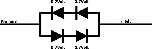

Ingar Svart 8.Mai Link til dette innlegget Svart 8.Mai Maika skrev 19 minutter siden: Som denne? https://www.sparelys.no/victron-galvanic-isolator-vdi-16 Galvanisk isolator er ikke, som navnet tilsier, en galvanisk isolator, altså at den isolerer ikke metaller helt fra hverandre. Da må man ha skilletransformator. Galvanisk isolator stopper for spenninger på jordkabelen under ca 1.4 volt. Galvanisk spenning som kan oppstå mellom forskjellige metaller. Hindrer at ens egne anoder ikke brukes av nabobåten som også har motoren tilkoblet landstrømsjord. Men den hindrer nødvendigvis ikke korrosjon pga lekkasjer fra 230V. (såkalt jordfeil) Består av 4 dioder som hver sperrer for spenning over ca 0.7 volt: Illustrert med vann som stoppes av en skillevegg, blir vannstanden høy nok renner det over: Sitér dette innlegget Riviera 925 kjøpes. Aksling, fly, 2006- Link to post
Hulda Svart 8.Mai Link til dette innlegget Svart 8.Mai Skilletrafo kobler ikke metaller fra hverandre. Den gjør frakobling av landjord lovlig og gjør båtens 220 V til et eget 'univers'. Enkelte skilletrafoer har også utlagt nullpunkt der båtens jordleder kan kobles til. Ellers er galvanisk isolator en 'elektronblokkerer' som kobles inn på landjordlederen før den kobles til båten etter DSB instruks. Så lenge spenningen er under 1,4 V så fungerer den. Kan ikke sammenlignes med sikkerheten som en skilletrafo gir. Sitér dette innlegget Link to post
