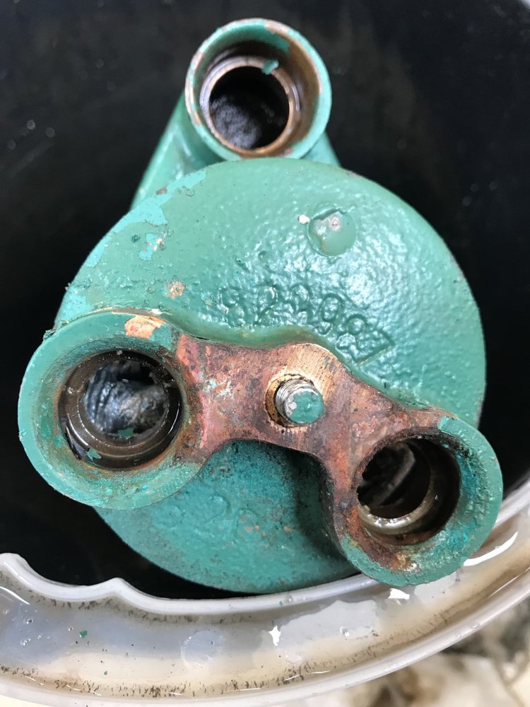

Arne Henriksen Svart 12.August.2018 Del på Facebook Svart 12.August.2018 Vedder foreløpig på gjengrodd varmeveksler. Min gamle VP har slitt med temperaturen siste månedene, og forrige uke plukka jeg ned varmeveksleren og som du ser var inngående på sjøvannssiden helt igjengrodd med blåskjell og annet dritt. Denne har kjørt i alle år uten filter på sjøvannsinntaket, så det har nok ikke akkurat hjulpet Sitér dette innlegget mvh, Arne www.tiarora.no Link to post Share on other sites More sharing options...
Familiesnekke Svart 12.August.2018 Del på Facebook Svart 12.August.2018 stein erik olsen skrev for 4 timer siden: Fant du feiln? Min far har samme problemet med samme motor 88hk 5 syl mb med bowman veksler Støtter forslaget til @Arne Henriksen. Det er ganske enkelt å skru av slangeklemmene på «gummihetta» foran på Bowman varmeveksleren. Neste post kan være å ta på dykkemaske/svømmebriller og ta en kikk på sjøvannsinntak under båten. Begge mine var grodd igjen med rur og skjell en gang. Jeg hadde da samme symptomer som beskrevet av TS. Forsøk også å fjerne luft på ferskvannsiden ved hjelp av lufteskruen på termostatlokket når motoren går på tomgang. Det skal komme en «ren» vannstråle ut. Sitér dette innlegget Link to post Share on other sites More sharing options...
